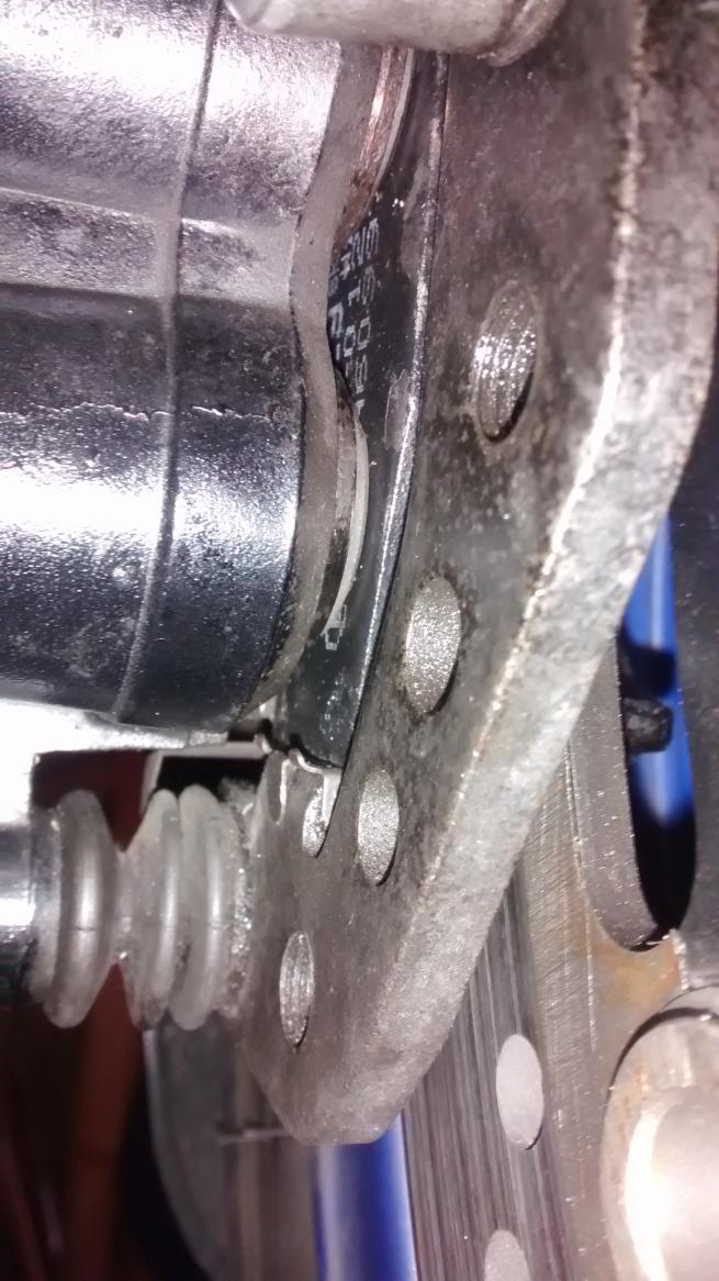

Moin Moin!
Und zwar wollte ich mein vorderes Bremssystem erneuern.
Also neue Leitung/Flüssigkeit/Beläge. Habe nun auch den Sattel abmontiert und wollte mich heute ranmachen ihn zu reinigen. Allerdings würde ich gerne nochmal den Ablauf durchgehen und es wäre nett, wenn ihr was dazu sagen könntet.
Leider habe ich gestern schon ein Problem festgestellt.
Die Führungsstifte(? auf dem Bild 1.) sollte man eigentlich herausziehen können, leider sitzen diese sehr fest. Habe die Beläge auch nur mit Müh und Not heraus bekommen.
Frage 1: Wie bekomme ich nun am besten die neuen Beläge rein?
Nun zur Reinigung.
Frage 2: Sollte ich die Führungsstifte bei den Gummipfalzen reinigen? Diese könnte ich theoretisch verschieben. Darunter ist auch schmodder.
Frage 3: Muss ich aufpassen, dass ich die "Bremsplatte" nicht zu weit rausziehe? Irgendwie lässt sie sich nicht mehr so sanft rausziehen wie zu Anfang.
Nun wäre mein weiteres vorgehen, dass ich die Kolben mit Druckluft rauspresse. Diese mit einer Zahnbürste und Seifenwasser reinige, die Dichtungen Checke und die Kolben dann wieder reinsetze.
Was meint ihr dazu?
Vielen Dank schonmal im Voraus

Du hättest die Kolben weiter herauspumpen sollen, bevor du das System getrennt hast.
Jetzt musst du dir überlegen, wie du die Kolben herausbekommst.
Eine Bremskolbenzange ist da echt Gold wert.
Außen darfst du die Kolben ja nicht mit einer Zange anpacken um sie nicht zu beschädigen.
Du kannst die Trägerplatte vom Sattel abziehen. Das ist kein Problem.
Die Gleitstäbe kannst du dann reinigen und auch alles hinter den Faltenbälgen.
Am Ende dann einfach tüchtig fetten.
Kontrolliere auch, ob die Gleitstifte noch fest in der Trägerplatte sitzen.
Die werden mit den Jahren gern locker (sind wohl nur verpresst). Wenn die Spiel (egal in welche Richtung) haben, brauchst du eine andere Trägerplatte.
Wenn du die Kolben herausbekommen hast, fummle auch behutsam die Staubdichtungen und Dichtungen heraus.
Mit zB einer Kürette (so ein Zahnarztwerkzeug) kannst du korrodiertes Alu und Grind aus den Fugen der Dichtungen kratzen.
Die Dichtungen und Staubkappen (sofern nicht verknickt/gequetscht) kannst du mit Bremsflüssigkeit reinigen und ein Stück weit auch in Form massieren.
Die Kolben sehen arg krustig aus...da wirst du vielleicht nicht herumkommen, mit sehr feinem Schleifpapier beizugehen (mindestens 1000er).
Darunter leidet zwar die Beschichtung, aber mit Kruste gleiten die Kolben noch schlechter.

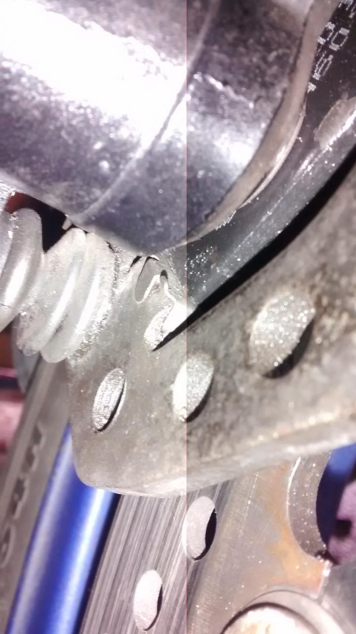

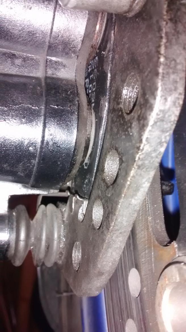

Sooo bin nun soweit mit der Bremse fertig, allerdings bin ich mir nicht so sicher was das schleifen der Bremse angeht.
so 2 Umdrehungen schafft das Rad, das sollte ja in Ordnung sein oder? bin mal paar hundert Meter gefahren und konnte auch keine Wärmeentwicklung an der Scheibe feststellen. Wie weit sollten die Kolben denn zurückgehen?
Nur bin ich mir nicht so sicher wie weit ich den Bremsflüssigkeitsbehälter befüllen soll.
Habe den Superbikelenker und deshalb kriege ich den Behälter nicht in die richtige Position um die Skala abzulesen.
Wenn ich allerdings den Behälter abmontiere, ihn gerade hinstelle und bis zum oberen Rand des Schaufensters befülle scheint der Bremsdruck zu hoch zu sein(?) jedenfalls ist das schleifen schlimmer geworden.
Habt ihr Ideen?

Bremsdruck hat nichts mit Flüssigkeitsstand zu tun, ausser bei zu wenig. Die Kolben müssen soweit zurück können, bis die Beläge am Gehäuse anliegen.
Da scheint bei dir etwas anderes im Argen zu liegen, mach mal Fotos und sage ganz genau, was du gemacht hast. Ist deine Scheibe original, oder Zubehör (die sind oft dicker, aber nur 0,5 mm)?

Standard Hi Geko :)
Aaah, Jetzt habe ich das System auch verstanden
Scheibe sollte die originale sein.
Habe nun mal ein paar Fotos gemacht, hoffe ich habe die richtigen Stellen getroffen
Kolben scheinen nicht ganz zurück zu gehen, schauen circa 5mm heraus?
Und wegen dem Flüssigkeitsstand: Also waagerecht stellen und voll füllen, egal in welcher Position der Behälter letztendlich angebracht wird?
Habe zusätzlich nochmal ein Video gemacht.

Die Kolben haben immer nur gaaaanz wenig Abstand zur Scheibe.
Ist die Scheibe dünner, schauen die Kolben weiter raus.
Du willst auch nicht mehr Abstand zwischen Scheibe und Kolben, weil du sonst mehr pumpen müsstest, bis die Beläge an der Scheibe anliegen.
Mit der Bremsflüssigkeit kannst du das so machen.

ah okay, also ist das soweit in Ordnung?
Was sagt ihr zu dem Video?
snokman ist offline   Mit Zitat antworten
Alt 18.03.2015, 19:02:20   #22
Das schleifen ist okay. Kenn glaub ich keine GS die nicht ganz leicht schleift wenn man sie schiebt. Wie SWM gesagt hat. Sie hat ja nur ganz kleines bischen spiel damit sie ja sofort packt wenn du an der Bremse ziehst.
