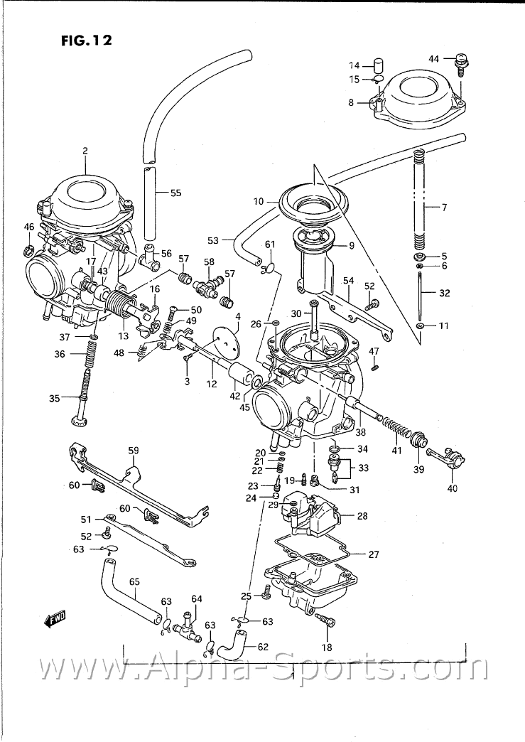

Übrigens hat der Händler in Adenau einige Teile ausgetauscht. Darunter in der Zeichnung im Anhang die Nummer 33 (Hülse und Düsen oder was ist das???) und etliche O-Ring Dichtungen.

Neben der Batterie werde ich dann auch die Kammern leeren:
Heißt dann Benzinhahn auf ON/RES drehen, Schraube 18 auf drehen und Benzin ablassen. Das ganze dann nochmal bei der anderen Kammer und alles wieder festschrauben
Und im Frühjahr natürlich daran denken die Kammern wieder zu fluten (Pri).
