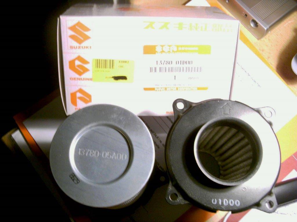

Also meine Luftfilter hatten immer auf der geschlossenen Seite die Ersatzteilnummer eingeprägt, z.B. 13780-05A00, und auf der offenen Seite den Filter-Typ, z.B. 01D00, aufgedruckt (siehe Foto).
Hits:	1352
Größe:	73,4 KB

Danke für das Bild mit den Teilenummern. Das hilft mir.
Wenn ich es richtig verstehe ist der Filter ohne Innenrohr für eine gedrosselte GS ?
Ich fahr Montag mal zu Suzuki und kauf da den originalen Filter.
Dann weis ich wenigstens fürs nächste mal wonach ich suchen muss.

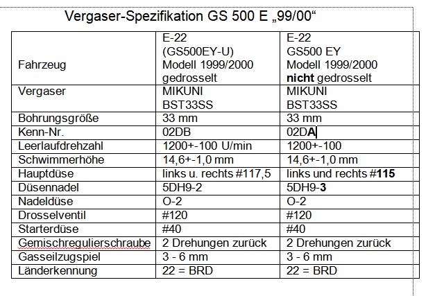

Ich habe Dir mal aus meine Suzukiunterlagen von 2006 eine Gegenüberstellung der Vergasereinstellungen/-bestückungen für das Modell 99/00 angehängt. Vielleicht ist beim Entdrosseln was übersehen worden. Die Größe der Hauptdüse bei der offenen Version #115 (gedrosselt #117,5) ist kein Schreibfehler, das ist so, daß die kleiner ist.

Alt 23.10.2017, 05:25:06   #14
