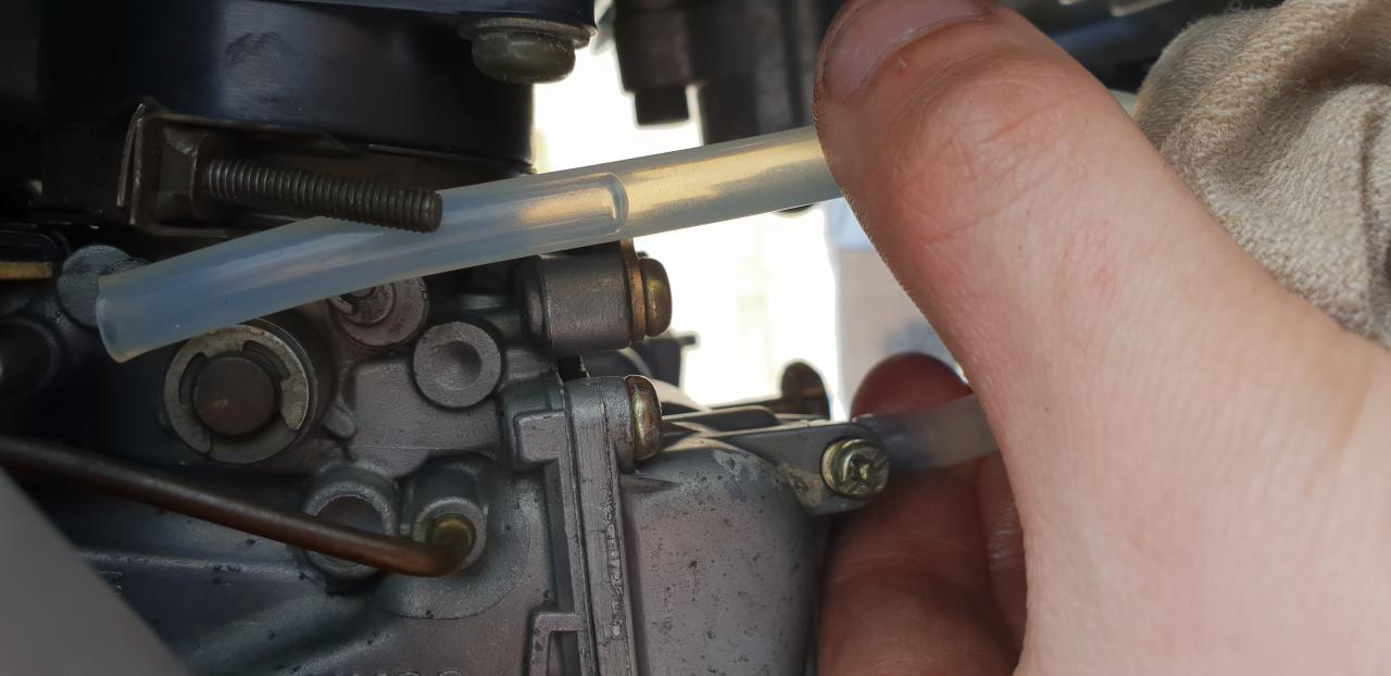

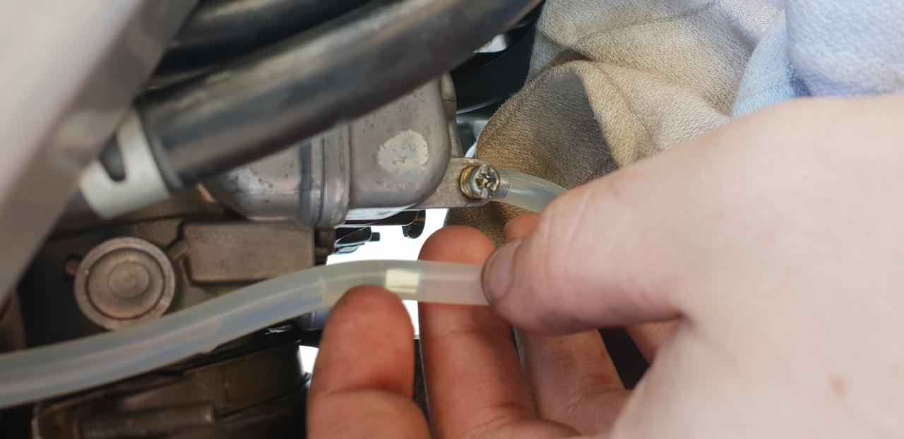

So, ich war den Tag über fleißig, leider ohne Ergebnis.
Ich habe den Vergaser nochmals ausgebaut, meines Erachtens den Schwimmerstand korrekt eingestellt(Siehe Fotos). Beim Einbau penibel die Schläuche verlegt.
Mit dem altem Luftfilter hab ich es mal versucht, kein Erfolg. Die Düsennadel eine Kerbe richtung Nadelende gehangen (somit müsste es Fetter werden?!) auch nix. Das Kerzenbild bleibt Weiß und ab 100 Ruckelt es,wenn ich den Gashahn aufreiße komme ich auf 150-160 aber mit ach und krach . Sobald man das Gas mal auf und zu macht verhaspelt sich der Vergaser und tourt direkt ab.
Im Schubbetrieb knallt und brodelt es aus dem Endtopf ordentlich. Gerade wenn man versucht über 100 zu fahren und die Maschine dann kein Gas mehr annimmt.
Noch Ideen was ich Probieren kann? Wenn ich den Benzinhahn am Tank ohne Schläuche öffne fließt es ohne Probleme durch und auch die Schläuche sind frei.
Der zweite Benzinhahn wurde ja getauscht aber ich kann mir kaum vorstellen das es daran liegt?! Weil auf Pri läuft es auch nicht.
Hoffe ihr habt noch Ideen. Vielen Dank schonmal.

Hallo zusammen!
Ich war gerade aus Frust noch mal an der Garage, kurz davor die GS zur Werkstatt zu fahren.
Ich habe den Fehler gefunden, zu meiner Schande es war natürlich meiner.
Ich hatte mir das Tanksieb und die Ansaugstutzen nochmal genauer angesehen, dabei viel mir dann auf das der Schlauch der Entlüftung vom Vergaser nicht nach unten weg ging sonder das T-Stück nach oben gedreht war und somit der Schlauch der nach unten weggeht einen Leichten Bogen macht.
Dieser Bogen verengte den Querschnitt des Schlauches, ehrlich gesagt hab ich aber auch nicht nach diesem Schlauch geschaut weil ich mir dachte das es nur die Vergaßer entlüftung ist und diese eigentlich nix damit zutun haben kann.
Spaßes halber hab ich diese mal zu gehalten und die GS ging sofort aus.
Ich hab den abgeknickten schlauch gekürzt,neu verlegt und schon fährt die GS wieder wie eine Rennmaschine. Kein Ruckeln kein Stottern kein Patschen.
Kann ich mir die Funktion erklären wie bei der Tank Entlüftung? Quasi wenn keine Luft nachkommt kann auch kein Benzin fließen?
Vielen Dank für eure Hilfe!!!
Immernoch das beste Forum was es gibt!
