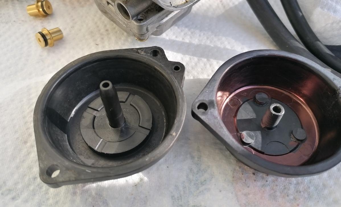

es gibt Unklarheiten bei den Deckeln. Bei dem bei mir montierten scheint es sich evtl. um welche mit festem (nicht entfernbar) Anschlag (Siehe Bild) zu handeln.
Der andere, hat keine solche (feste) Erhöhung=Anschlagbegrenzung drin. Laut Anleitung gibts wohl Deckel wo man diese Begrenzung nicht ausbauen kann, weil fest im Deckel vergossen.
Was mir auch auffällt ist, dass diese Nase, welche die Feder aufnimmt bei meinem Deckel LINKS im Bild (scheint mit festem Begrenzer) viel länger ist als bei dem gekauften RECHTS (ohne Abstandsbegrenzer?).
Was meint ihr, ist der LINKS auf dem Bild (war bei meiner BJ 91 verbaut) nun für offene Version (ohne Anschlag) oder gedrosselt? Muss das für ungedrosselt so wie beim RECHTS auf dem Bild sein (BJ 96 -00)?
Problem: Einer der zwei Deckel des BJ 96-00 hat eine verhunzten(abgebrochen, Schraube verschließt Reste vom Anschluss) Anschluss für Schlauchanschluss Synchronisierung Will ich das mal machen bräuchte ich wohl einen anderen Deckel (offen).
EDIT2: Wer hier sucht findet Super Forum, echt!
https://forum.gs-500.de/showthread.php?t=32989
Laut der Diskussion hier ist mein Deckel - trotz etwas anderem Aussehen, ca. 5 mm hochstehende Platte, auch für offene Leistung und kein Anschlag.
Gegen Ende der Diskussion beim obigen Link ist ein Bild zu sehen der aussieht wie meiner (LINKS Bild unten).
Dann würde ich die wieder nehmen, da dort beide Anschlüsse für sync. OK sind.
Ich vermute man kanns auch testen, wenn man den Schieber hochdrückt und der ganz hoch geht, die Öffnung voll frei gibt, gell?
Seht ihr das dann auch so?
EDIT3: Oha, hier wirds wieder anders beschrieben - mit Bildern - wo der gedrosselte wieder wie meiner aussieht?! (LINKS im Bild unten)
http://kickstartattitude.blogspot.co...tdrosseln.html
Ich habe meinen nun eingebaut (der mit diesem Absatz unter der FEderführung) - kann den Schieber aber trotzdem soweit hochdrücken, dass der Durchlass ganz auf ist.
Doch offene VErsion (meins und der letzte Link)?
DANKE ( auch den, der das tolle, bebilderte PDF Entdrosseln gemacht hatte - daraus hab eich alle Infos bezogen)
