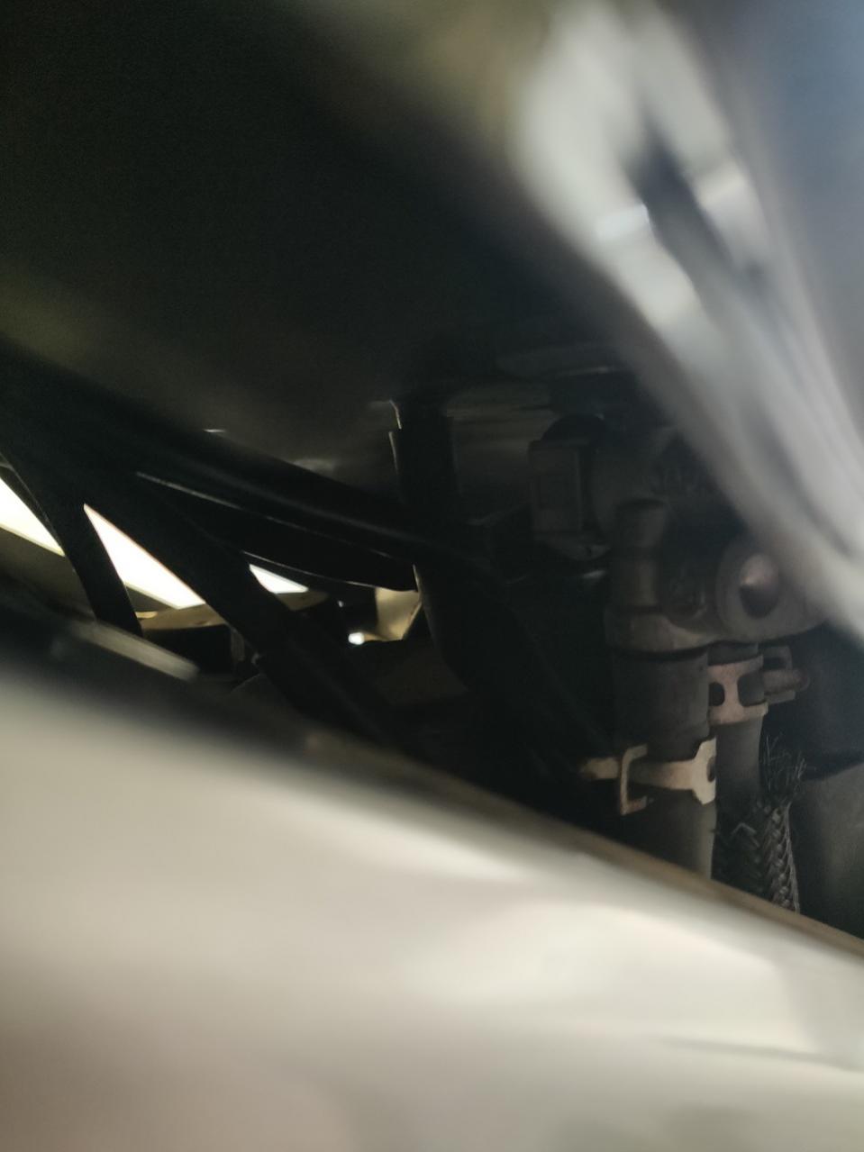

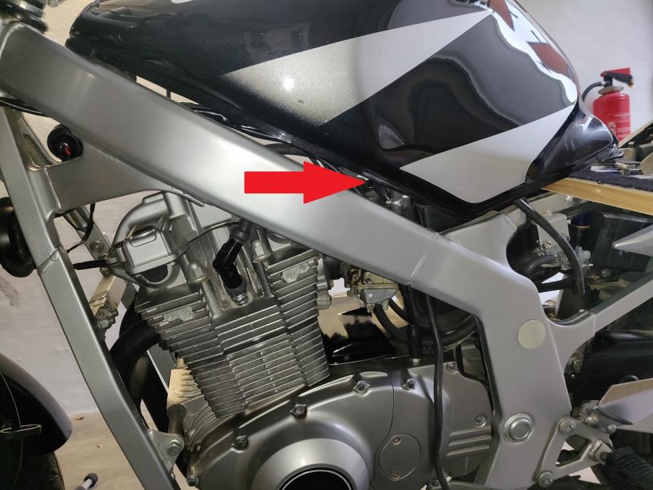

Moin zusammen,
ich habe gerade eine kleine Probefahrt nach der Winterpause und etwas Umbau gemacht. Lief nicht gut, deshalb zurück in die Garage und wollte gucken, ob ich einen Benzinschlauch abgeknickt habe. Dabei sind mir zwei lose Schläuche aufgefallen. An den Schläuchen war ich noch nie dran.
Einer der beiden Schläuche war am Tank, neben dem Ventil(siehe Bild 1, Bild 2 zeigt von wo aufgenommen) und der andere ging zu einem "Steg" zwischen den Vergasern(leider kein Bild, war zu eng fürs Handy.
Kann mich da wer aufklären was das für Schläuche sind und warum die lose sein könnten? Beide übrigens furztrocken.

Der vom Tank kommende Schlauch ist der Ablaufschlauch vom Tankdeckel. Wenn du den Tankdeckel öffnest siehst du das obere Ende. Dieser wird eigentlich in Fahrtrichtung "rechts" verlegt und trifft sich mit dem Wasserablauf vom Luftfilter.
Der andere ist vermutlich der Unterdruckschlauch der den Benzinhahn öffnet, würde auch erklären das du liegen geblieben bist.
Schau mal hier
Dieser muss an den Benzinhahn und den linken Vergaser... Vermutlich musst du den Tank abnehmen um da vernünftig dran zu kommen.
Edith: Der auf dem Foto hintere Schlauch ist wohl eher der Entlüftungsschlauch vom Durchmesser her. Der liegt einfach auf dem Luftfilterkasten auf. Der Unterdruckschlauch scheint zumindestens am Benzinhahn zu sein.

Danke, das Schlauchschema war Gold wert. Wies aussieht ist der Schlauch vom Vergaser ein Entlüftungsschlauch. Und durch den Artikel weiß ich jetzt vllt. auch warum das Teil nicht lief. Hatte den Benzinhahn auf PRI stehen. Ich bastel dann mal weiter und danke für die Hilfe.
