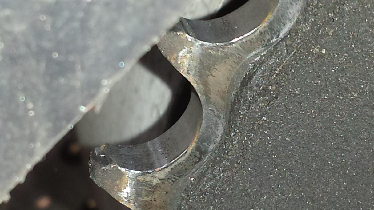

Siehe anhang, zur Kettenspannung kann ich nix sagen aber die Zacken sehen für mein Geschmack noch nutzbar aus:
Siehe Anhang

Alt 17.07.2013, 18:33:29   #16
Na das sind doch aber schon ordentliche Haifischzähne.
Ich wette das Ritzel sieht noch viel viel schlimmer aus
Was ist das eigentlich für eine Ölquelle, die da aus deinem Motor sprudelt?
Da solltest du mal gründlich sauber machen und nach ner Probefahrt checken, woher das Öl kommt.
Mit Pech ist es die Zylinderfußdichtung. Dann wird der Wechsel aufwändig...
Und das Kettenkit muss auch auf jeden Fall neu. Hab schon viele gelängte (verschlissene) Ketten erlebt, da sahen die Kettenräder sehr viel besser aus.
Kannst ja mal die Längung der Kette messen (Kette spannen, Länge über 21 Stife messen. Verschleißgrenze sind 319,4 mm).
Das geht aber noch besser
Alt 17.07.2013, 19:36:58   #18
Klar, aber dann darf man nicht so derb ans Gas gehen
Wollt ja nur anmerken, dass man üblicherweise kaum Verschleiß am Kettenrad sieht. Eher geben die Ketten an der GS auf.
Die scheint aber - sofern in Originallänge - nicht sonderlich gelängt zu sein.
Vielleicht überholen Ritzel/Kettenrad bei mangelnder Pflege die Kette beim Verschleiß.
Aber erstmal das Ritzel sehen (denke irgendwie nicht, dass es beim Kettenrad drüberrutscht).
Alt 18.07.2013, 11:21:41   #19
Man kann ja auch nur die Kette wechseln....
Dann gehts Rad/Ritzel richtig an die Substanz...
Wär echt mal interessant, das Ritzel zu sehen... Wenn mans noch sieht...

Also das Ritzel soll wohl angeblich nicht sein ( Hab mal nen bekannten ne runde drehen lassen ) und er sagt dafür macht die Maschine nicht annähern genug Krach als das sein kann.
Ich werde heute den Vergaser auseinander nehmen und mal die schwimmerkammer reinigen und die Länge der kette messen.

Beiträge: 562
"soll wohl angeblich"
Der Kettensatz ist hinüber!
Da kannst du dir das messen sparen, das sieht man mit freiem Auge.
Das kann böse ins Auge gehen!
Nimm halt einmal die Ritzelabdeckung runter, dauert 10 mins und dann wirst du sehen in welchem Zustand das Ritzel ist.
Selbst wenns nicht das Problem ist gehört das dringend gemacht.
