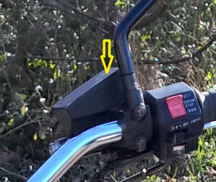

Ich meine diese Schraube auf dem Bild.
Eine lässt sich ohne Probleme rausdrehen, die andere ist eben etwas vermurkst.

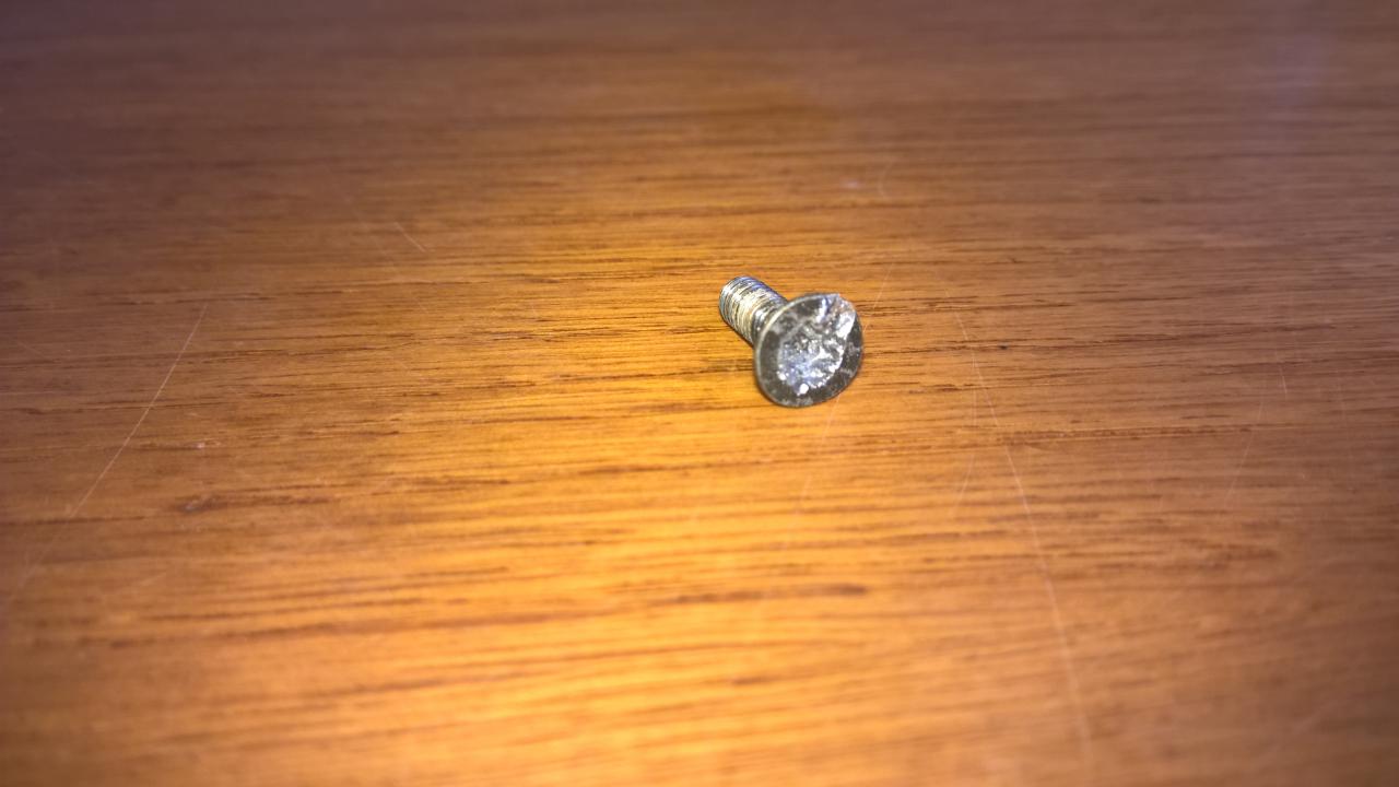

Bild von der schraube kommt dann jetzt.
Hits:	817
Größe:	71,6 KB
Geändert von GS500BJ89 (05.02.2016 um 15:02:56 Uhr)

Bild von der schraube ...
Au weia, sieht gut aus
Alt 05.02.2016, 15:15:20   #23
GS500BJ89
Benutzerbild von GS500BJ89
Registriert seit: 06.12.2015
Beiträge: 160
Kilometer: --
Ja, erst habe ich Probiert einen Torx dort einzuschlagen, die Kraft die ich aber dafür hätte anwenden müssen, hätte sicherlich was mit in mitleidenschaft gezogen.
Dann habe ich es mit der Kerbe probiert, die ich mit einem Holz Stechbeil (http://www.hornbach.de/data/shop/D04...0822121707.jpg) erst eingetrieben habe und dann mit einem Schlitz Schraubenzieher zum drehen gebracht habe. Hat super funktioniert.
Zum Schluß konnte man sie einfach rausdrehen.
Jetzt sind Inbusschrauben zur befestigung eingeschraubt worden. (M4 x 12)
Die gab es aber nur beim Schraubenspezialisten, im Baumarkt habe ich keine Chance gehabt diese Größe dort zu finden.
Man nimmt gleich den Schraubendreher der richtigen Größe!
Bitte richtig lesen, die Schraube ist bereits so zugerichtet gewesen. Ich habe nur Probiert sie so rauszuschrauben
