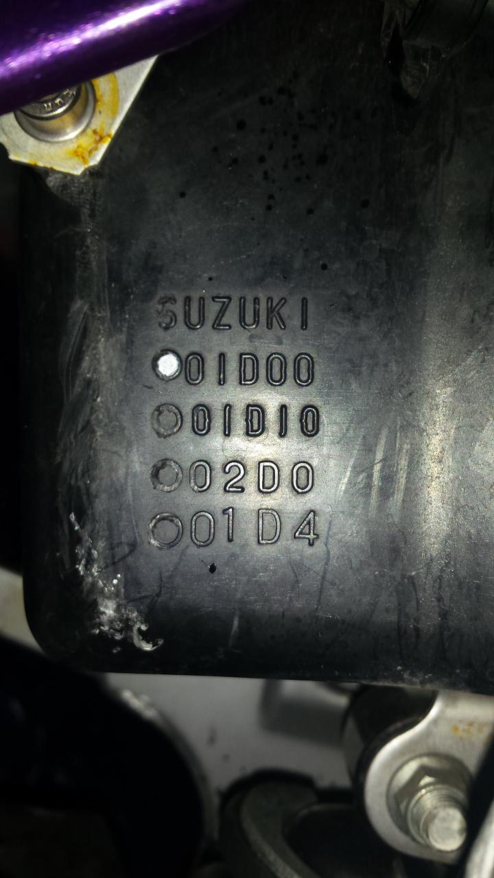

Hatte auch an den Luftfilter gedacht, es gibt ja wohl unterschiedliche für offene und gedrosselte GS, wie ich gelesen habe.
Laut miener Info: 01D00 gedrosselt, 01D50 ungedrosselt. Auf meinem Luftfilterkasten steht: SUZUKI 01D00 01D10 02D0 01D4
Kann sein, dass dieser Luftfilterkasten nicht zur offenen GS bzw. diesem Luftfilter passt?
Habe noch einen zweiten Kasten da, der bei dem zweiten Vergaser dabei war, auf dem steht dasselbe.

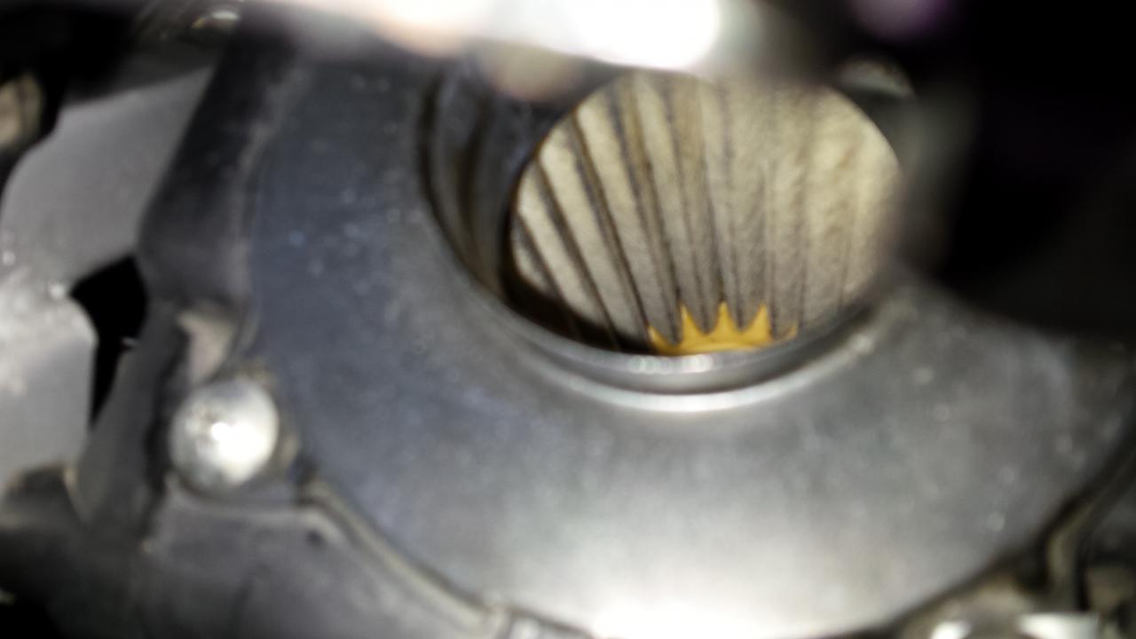

Habe noch ein Bild von dem Luftfilter angehängt, der bei mir drin ist. Welcher ist das? Der offene oder gedrosselte?
Laut Schein steht nichts von einer Drossel drin, man weiss ja aber nicht, wer sich dadran vor mir schon alles versucht hat...

Bei deinem Baujahr ist das der richtige Filter.
Erst ab 1996 (bis 2003) gab es unterschiedliche Filter offen/gedrosselt.
Würde aber nicht für die stetige Verschlechterung sorgen.
