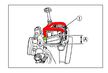

Schwimmerstand folgendermassen gemessen:
Hits:	864
Größe:	74,8 KB
- Vergaser so weit nach vorn gekippt bis sich die Schwimmernadel gerade so mit dem Metallplätchen ("Aufhängung") berühren s. Punkt 1 im Bild
- dann den Abstand zwischen Schwimmer und Rand solange gemessen und korrigiert bis die Schiebelehre 14mm zeigte an der Stelle Punkt 2 im Bild, habe ich das richtig verstanden?

Alt 18.06.2014, 22:19:04   #11
Ja, so macht man das.
Hast du drauf geachtet, dass das schwimmergestänge überall aufliegt?
Das hängt gern mal in der Luft, wird aber durch die Schwimmerkammer rangedrückt.

meinst du mit Schwimmergestänge den rot markierten Teil? der sitzt fest, dadurch dass ich den ganzen Schwimmer am grünen Punkt mit Hilfe vom O-Gummiring in seiner Fassung gedrückt habe. Das soll doch fest sitzen oder muss ich es nur drauf setzten?

Alt 19.06.2014, 12:50:38   #13
Liest sich gut. So mag ich das
Ja, das rot markierte Plastegeraffel muss auf dem Korpus aufsitzen.
Hängt bei frischem O-Ring am Gestänge gern mal etwas in der Luft, weil der O-Ring noch nicht richtig sitzt.

Ah ok, dann definitiv: Gestänge sitzt fest

"Dort wo die '8' drauf zeigt" = Schieber in Zeichnung Schrauberbuch korrekt? Ich hab Schieber und Membrane nicht auseindergenommen, sollte ich? Was tun wenn da was nicht dicht ist?
fani ist offline   Mit Zitat antworten
Alt 22.06.2014, 10:46:58   #21
fani
Registriert seit: 31.07.2012
Beiträge: 18
Kilometer: 75210
Ah sehe schon ! Das ist eine Zeichnung mit anderer Nummerierung! Alles klar! Der kleine Deckel oben! OK wird geprüft
