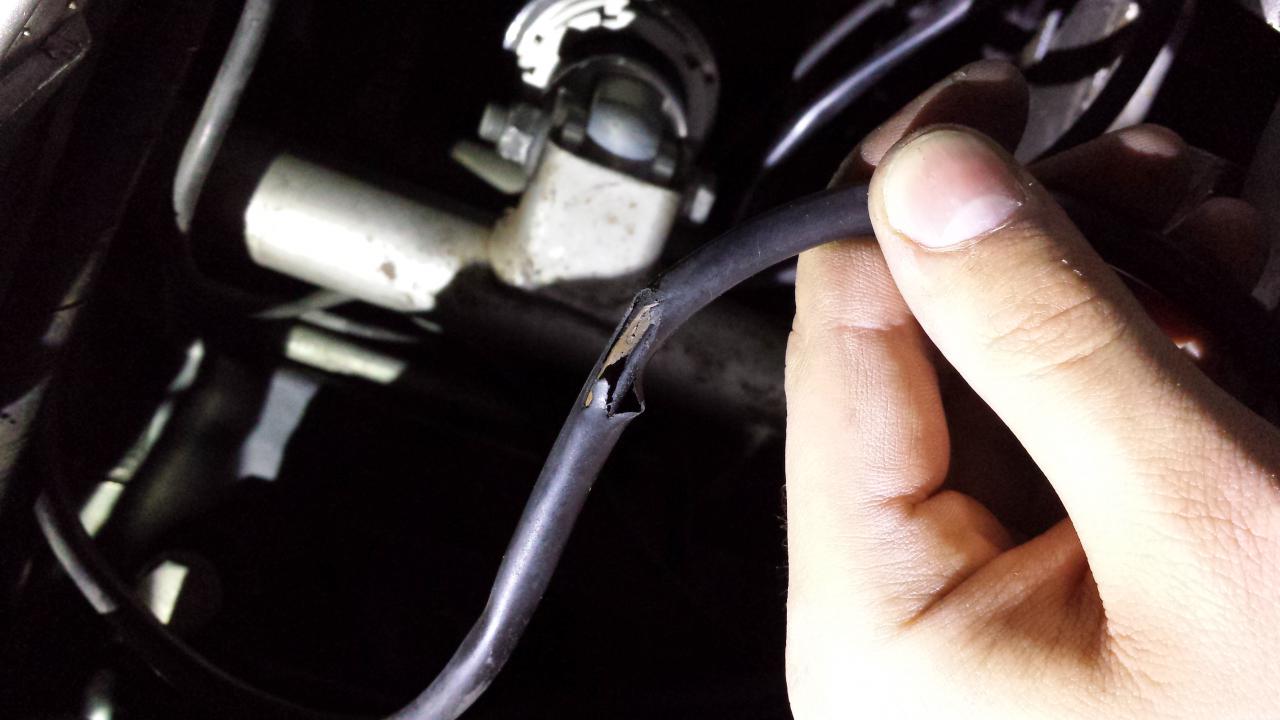

Ich hatte vor einiger Zeit mal ein ähnliches Problem. Die Kiste fuhr absolut ruppig und ging ständig aus und es fuhr sich, als würde nur 1 Topf laufen. Bin dann beim Putzen der Kette und des Bereichs unter der Ritzelabdeckung zufällig auf den Fehler gestoßen, weil mir da ein Kabel störend im Weg rumhig. Das wollte ich daraufhin neu verlegen und habe zuerst geguckt wo es überhaupt herkommt und wo es hinging. Es stellte sich dann heraus, dass es das Kabel vom Zündgeber selbst war (bzw eines der 3), welches aufgrund der ungünstigen Verlegung derartig durchgescheuert, sodass es mit dem Rahmen einen Kurzschluss gebildet hat. Das führte dann natürlich dazu, dass der Zündimpuls nur sporadisch ankam und daher der eine Topf mal lief und mal nicht. Habs dann einfach sauber neu verlötet und seitdem lief es wieder perfekt rund.
Hier noch ein Bild dazu, da sieht man, dass das braune Kabel fast komplett durch ist:
Hits:	807
Größe:	77,2 KB
Es würde zumindest auch erklären, warum es auch mit einem anderen Vergaser nicht besser wird...

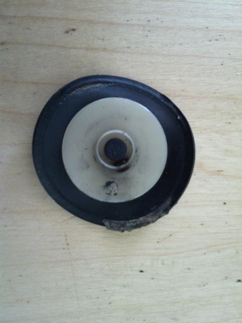

Ich glaub, ich habe die Macke gefunden
1. War der Kontakt zum CDI völlig versüfft
2. ist die Membran des Benzinhahns leicht eingerissen. Habe leider kein
Ersatz um die auszutauschen.
Gruss
wilderdennje ist offline   Mit Zitat antworten

Standard Mal ein Bild von der Membrane
Okay, so sieht dat Ding aus.
Hits:	940
Größe:	28,4 KB
ID:	22709   Klicke auf die Grafik für eine größere Ansicht
Hits:	939
Größe:	38,0 KB

Standard Sooooo
2 Tage zogen ins Land, oder auch mehr. Karre brummt fein und riecht weder nach Benzin noch säuft sie ab. Sie surrt wie eine 20 Jährige.
Benzinhahn erneuert (Pfennningartikel Membrane) war Schuld das alles so katastrophal lief und scheinbar ein Kontakt zur CDI. Den Kontakt sauber gemacht und sie startet.
Jetzt werde ich sie noch TÜV fertig machen.
