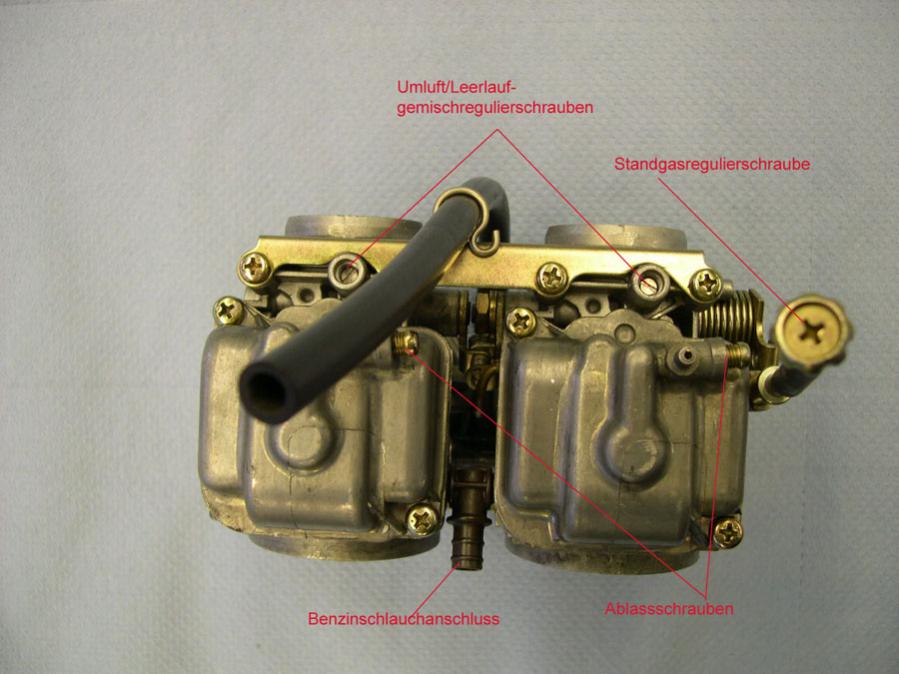

Vielleicht hilft dir das weiter...
Hits:	1773
Größe:	70,1 KB

Alt 25.07.2017, 21:41:48   #22
--> Post 16
Bei deinem Bild ist aber die links abgebildete Schwimmerkammer (es ist in Fahrtrichtung die rechte Kammer, da der Gaser hier in Fahrtrichtung verkehrt herum gezeigt wird) die von der falschen Seite!
DasBild zeigt also 2 linke Kammern.
Beide Ablassschrauben zeigen richtigerweise nach außen
Geändert von geko4711 (25.07.2017 um 21:57:08 Uhr)
Alt 26.07.2017, 09:25:50   #23
Beiträge: 830
post#16 ist auch keine GS500E Vergaserbank sondern vermutlich die hälfte einer 4zylinderbank. Aber es ging vermutlich ums Prinzip.

Alt 27.07.2017, 22:07:22   #25
Jetzt, wo du es sagst

Alt 11.08.2017, 05:11:13   #32
Beiträge: 8.819
Ich denke auch, dass es am Warmfahren lag. Davon ab, 3,75% sind mMn deutlich zu hoch. Da ist noch Luft nach unten - deutlich!

Hej Jungs danke nochmal für die Antworten. Um ehrlich zu sein war der Weg, den ich gestern vor der Werkstatt zurückgelegt habe sehr kurz (4km). Werkstatt meinte auch, dass nach längerer fährt sich der Wert auch bei unter 3,0 einpendeln wird. Als ich vor 3 Wochen beim TÜV war, bin ich vorher etwas länger und über die Autobahn gefahren. Beide Situationen also in etwa gleich, besserer Sprit scheint aber zu besserem co-Ergebnis geführt zu haben. Würde die These von kay73 zumindest untermauern.

Immer noch sehr fett.

Stimmt. Aber wenigstens seit heute morgen wieder TÜV werd demnächst mal wieder eine schrauber-Session mit Kumpel initiieren, dann nehmen wir uns mal den Vergaser vor.

Na ja, der Alkohol im E10 ist eher förderlich für eine saubere Verbrennung, aber der Rest, aus dem das Gebräu gemacht wird, ist deutlich schlechter als das, was im Normalsuper steckt.
Bei einer Abstehprobe kann man das gern mal testen. Ich habe mehrere Kraftstoffe mal längere Zeit offen abdunsten lassen und die Rückstände dann auf Zündwilligkeit etc. untersucht. Ergebnis: Super 98 und E10 sind zwei komplett verschiedene Mischungen. Beim E10 dunstet der extrem zündwillige und sauber brennende Ethanolanteil ab - irgendwas unter 10% Volumenanteil, und dann bleibt eine ölige, rußend brennende Restflüssigkeit übrig. Beim VK 98 dunstet gut die Hälfte weg, und was übrig bleibt, das brennt auch leicht rußend aber deutlich besser als beim E10-Rest.
Wer also Schwierigkeiten mit dem CO hat, der sollte eher mal drüber nachdenken, sich VK 98 zu gönnen und dann 10-15% Ethanol aufzufüllen. Ist beim T2 und T3 Luftboxer auch gängige Praxis so - des CO wegen
Fahren sollte man mit so einer Mixtur aber nicht zu lange, da die Brennraumtemperatur doch deutlich ansteigt, und die GS läuft ja eh schon an der Grenze des gerade noch erträglichen Magermix.
Roman
