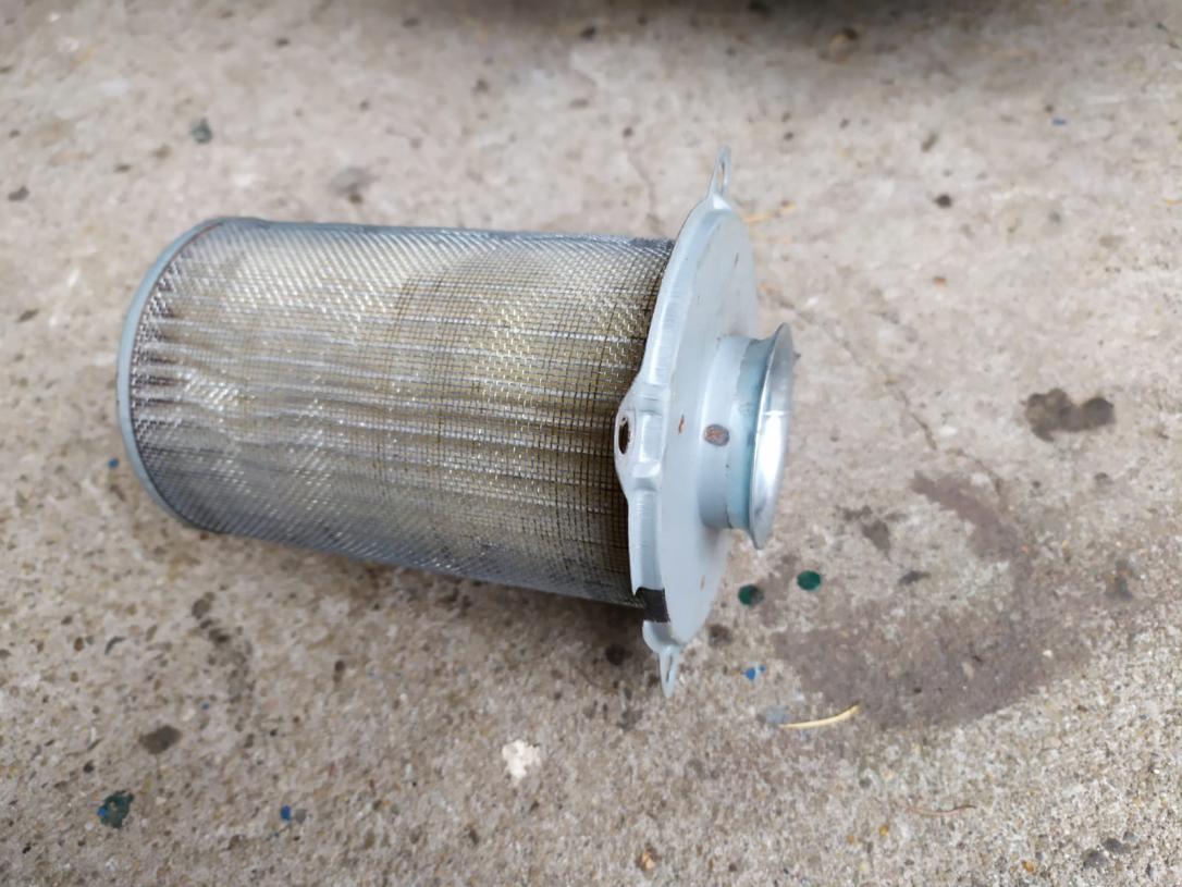

Die Düsen wurden wegen der Abgasbestimmungen mehrmals geändert.
Wenn sie bei schnellem Gas geben ausgeht, läuft sie vmtl zu mager.
Der Luftfilter kann dran Schuld sein. Vlt Der falsche oder einer aus dem Zubehör. Die meisten GS laufen mit originalem Filter am besten.
Über das Wiki (gs-500.info) kannst du mit der FIN dein Modelljahr und über meine Signatur den benötigten Luftfilter herausfinden (das Thema gab es lange nicht, daher habe ich das nicht mehr im Kopf). Wichtig: Erstzulassungsjahr ist nicht gleich Modelljahr!

Was ist da für ein Luftfilter drinnen? Kennung, Photo? Die GS reagiert auf falsche LuFi manchmal ganz extrem.

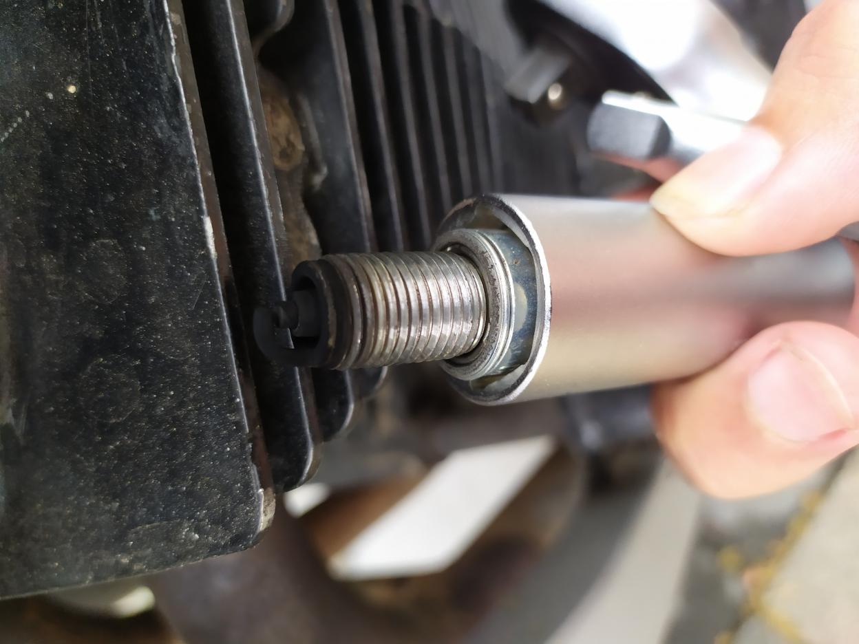

3) Zündspulen beide ok, Spannung da, "Gebereinheiten" auch, trotzdem kein Funke da. Zündkerzen ziemlich schwarz, nach den Startversuchen auch feucht. Nach ein bisschen reinigen der Kerzen gab's beidseitig wieder einen Funken, aber sehr unregelmäßig. Der Hersteller "Techno Spark" sagt mir nichts, ich hab jetzt neue NGK eingebaut. Schon mit den gereinigten Kerzen lief sie wieder, mit den neuen noch besser. Jetzt muss ich nur noch die Ursache für die verrußten Kerzen finden.
Vielen Dank nochmal für die Hilfe!!
OT: Die Suche vom Forum funktioniert bei mir am Handy nicht, deshalb habe ich vielleicht manche Sachen gefragt, die ich auch schnell über die Suche gefunden hätte.
MrGreen ist offline   Mit Zitat antworten
Alt 05.01.2020, 12:36:04   #17
Verrusste Kerzen = zu fett oder abgesoffen.
Ich würde zunächst einmal eine längere Strecke fahren und danach die Kerzen nochmals angucken, sofern der Motor fahrbar ist.
Könnte sein, dass durch die Startversuche mit den defekten Kerzen der Motor einfach nur abgesoffen war.

Eigentlich wollte ich gerade ein Bild der Kerzen mitschicken, allerdings habe ich nix auf dem Handy, womit ich das Bild auf 100kB runter bekomme.
Die Kerzen sind jedenfalls tiefschwarz, beide gleich. Also beide viel zu fett ...

Dann versuch ich mal, ob das automatisch klein gerechnet wird ...
Hits:	1820
Größe:	101,3 KB
Alt 14.06.2020, 18:02:29   #26
Wird es.
Läuft viel zu fett

Und wenn sie so viel zu fett läuft, dreht sie nicht weiter hoch? Oder ist da noch was anderes zu suchen?

MrGreen
Registriert seit: 11.12.2019
Ort: Mülheim an der Ruhr
Beiträge: 53
Anbei ein paar Bilder vom LuFi.

Ich habe mit Takoda gerade schon mal nach gesehen und du hast den falschen Luftfilter verbaut.
Laut der Rechnung hast du den HFA3501 verbaut. Dieser ersetzt den Suzuki 01D50. Das ist der Luftfilter für die offene Version von BJ96-03.
Auszug aus dem Link, welchen ich Dir verlinkt hatte:
Für gedrosselte Modelle ist das Typ 01D00, für ungedrosselte 01D50 (für die Baujahre 1996 bis 2003).
Die Modelle von 89-95 und ab 2004 fahren offen wie gedrosselt den 01D00.
Das bedeutet du benötigt ganz klar schon mal einen anderen Luftfilter. Egal was wir noch finden sollten.

OK. Ich hab gerade selbst nochmal bei HiFlow geguckt, weil Harry was anderes geschrieben hat, aber ihr habt recht. Irgendwie muss ich da wo in der Zeile verrutscht sein

Du bist nicht in der Zeile verrutscht, der Händler, von dem die Rechnung da oben ist, hat den falschen Filter eingebaut...
Alt 14.06.2020, 20:04:57   #37
Beiträge: 3.436
Das ist die Hiflo-Nr. für den 01D00 (Hat früher HFA3501 geheissen).
Einspruch, euer Ehren! HFA3501 ist der Ersatz für den 01D50, der Ersatz für den 01D00 heißt HFA3503.

Mit in der Zeile verrutscht meinte ich, dass ich schon mal nach dem Filter gesucht habe und zu dem Ergebnis kam, dass das der richtige ist.

Den Luftfilter (01D00) hab ich beim Händler hier vor Ort bestellt.

Update: Der LuFi ist drin ... Ich hatte nur für eine sehr kleine Testrunde Zeit, aber sie fährt sich untenrum viel einfacher und dreht auch hoch. Ich bin 140 km/h im 5. Gang gefahren (mit Absicht, wollte nicht schneller fahren aber trotzdem wissen, ob sie hochdreht)
Spätestens Montag fahre ich eine längere Strecke, danach guck ich nochmal auf die Kerzen.
