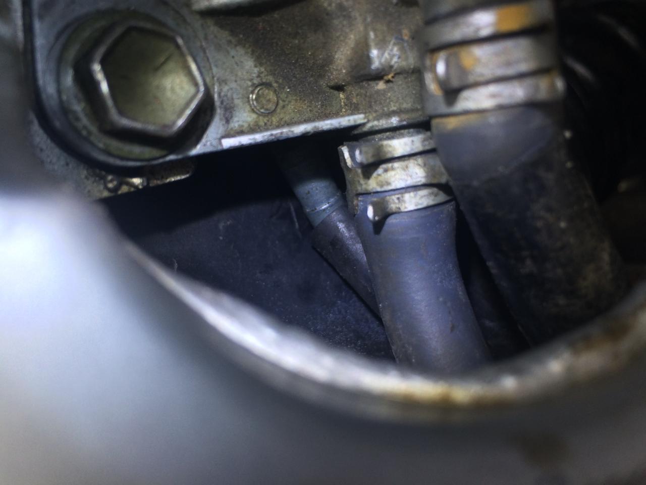

Haha hat sich schon erledigt. War der Schlauch vom vergaserzulauf, so ein Frechdachs. Man sieht auf dem Foto dass er sich vom Stutzen am benzinhahn gelöst hat. Manchmal ist es doch einfacher als man denkt
Hits:	682
Größe:	81,3 KB
