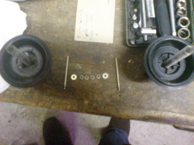

also ich habe heute schon nach der nadel geschaut und musste feststellen, dass der nylonring tatsächlich fehlt... ich kann mich aber daran erinnern, dass ich 2 kleinere unterlagscheiben noch zusätzlich an der nadel hatte, ich weis aber ncihtmehr wie die dran waren..
ich hab mal paar bilder geschossen um euch zu zeigen was ich alles an der nadel habe und was nicht.

Ohne die Nylonscheiben wird die Kiste nie vernünftig laufen.
Gibts aber für'n paar Euro beim Suzukihändler.

und die kleinen unterlagscheiben sind völlig fürn ars*h oder? weil ich glaub ich hatte garnicht so n nylonring sondern das wurde warschienlich vom vorbesitzer schon so hingefummelt...
aber diesere ring könnte definitiv das problem beheben oder?
