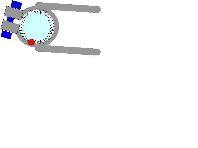

Hab mal versucht zu malen...
Wenn ich dich richtig verstanden habe. Ein Loch (roter Punkt) bohren + dort eine kleine Schraube hineinschrauben um die fehlenden "Zähne" zu ersetzen.

Aha Danke für den Tipp.
Genau so hab ichs gemeint, die Welle tauschen kannste ja dann immernoch wenn eventuell mal die Kupplung fällig ist....
Ich habe das schön öfter mal gemacht, ein Motorrad ist noch in meinem Freundeskreis unterwegs, da hält diese Variante schon ca 20.000km!
Setz einfach den Schalthebel zum Bohren vorne bündig auf die Welle (mit Gripzange o.ä. fixieren) und bohre langsam, am besten mit einem Bohrer aus Wolframlegierung (gibts mittlerweile auch im Baumarkt), der Schalthebel ist natürlich weicher als die Welle, musste aufpassen das Du nicht abdriftest...
Man könnte natürlich auch die Stelle markieren und dann mit nem kleinen Fräser aufm Dremel je eine eine Nut einarbeiten, müsste auch gehen.
Naja, hineinschrauben meinte ich nicht wirklich, das Loch sollte minimal kleiner sein als die Schraube (dicker Draht, Rundmaterial o.ä....), dann zum montieren den Schalthebel etwas aufbiegen, alles zusammenstecken und dann festschrauben....
