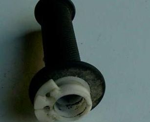

da ich heute an meiner neuen alten GS die ausgeblichene rechte Schaltereinheit neu lackiert habe, habe ich sie abgebaut. Als ich nach geglückter Lackierung alles wieder zusammenbauen wollte, ist mir aufgefallen, dass am Gasgriff bzw. am damit verbundenen weißen Plastikteil, in das man den Gaszug einhängt, 2 mögliche Einrastpositionen/Kerben für das Runde Metallstück am Gaszug sind (dies ist im unten angehängten Bild sichtbar).
Ich habe es einfach in die vordere bzw. die nach unten zeigende und damit näher am Gaszug liegende Kerbe eingehängt, das scheint richtig gewesen zu sein.
Wozu ist die hintere für den Gaszug vorgesehene Kerbe?
In meinen Augen ist der Gaszug dann mehr auf Spannung und wird beim Gasgeben weiter gezogen, stimmt das?
Ich hoffe, ihr versteht, was ich meine, ansonsten erkläre ich es nochmal genauer.. viele Grüße,
Fabi

Ich vermute, dass das nen Einheitsgasgriff ist und die zweite Aufnahme für Vergaser mit Schließerzug ist

Der Suzuki Baukasten ist des Rätsels Lösung.
Andere Maschinen haben 2 Gaszüge (Öffner und Schließer) und brauchen dafür 2 Möglichkeiten die beiden Gaszüge einzuhängen.
