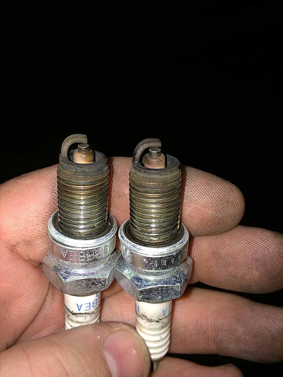

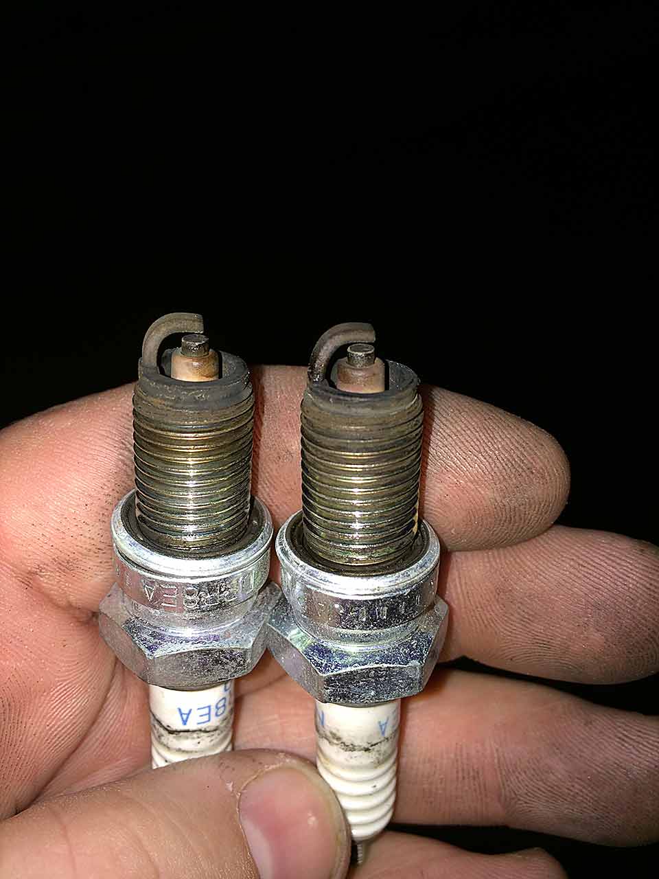

Mal doof gefragt, wie sehen denn die Zündkerzen aus?
Ich würde sagen, dass es sich im 3. Abschnitt nach Fehlzündungen anhört?!

Zündkerzen sollten in Ordnung sein. Hab auch mal beide Zündkerzenstecker abwechselnd abgezogen. Es laufen beide Zylinder.
Was du vielleicht als Fehlzündung interpretierst, könnte vom Aufnahmegerät kommen. Hatte den Recorder beim Boardwerkzeug unter den Gummi gespannt.
Die Aufnahme entstand auf einer wenig befahrenen Strecke am Waldrand und der Straßenbelag war etwas "unruhig".

btw: für ne GS sind die Kerzen etwas zu dunkel. Rehbraun ist ja was für Zweitakter.

Wenn ich das Kerzbild eher in Richtung weiß/grau bringen möchte, an welchen Schrauben muss ich drehen? Leerlaufgemisch? Düsennadel höher/tiefer? Die Maschine hat momentan ein spürbares Leistungsloch zwischen 6000-7000 Umdrehungen.

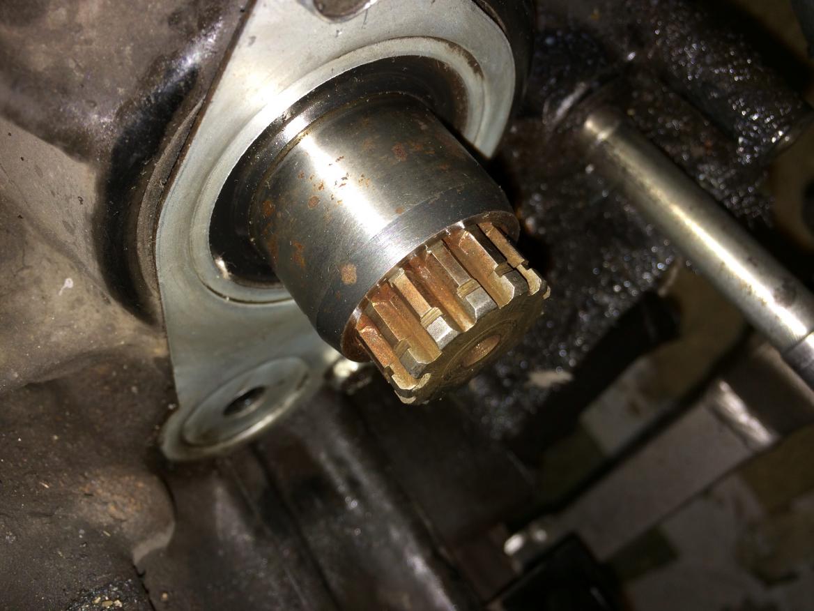

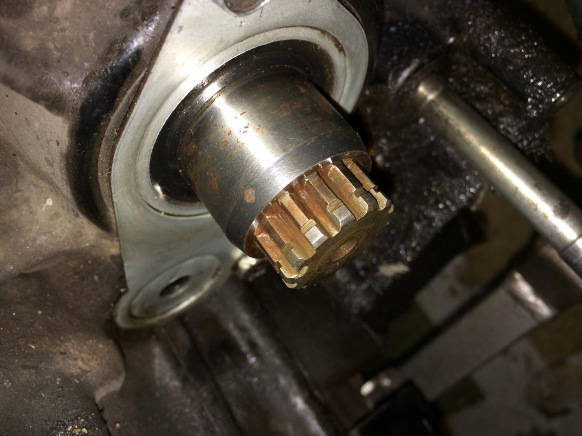

Hier mal die Bilder. Kann vom iPhone scheinbar aber immer nur ein Bild hochladen.

So ausgelutscht sieht mir die Welle gar nicht aus.
Mit schweißen hätte ich jetzt aber auch kein Problem.
Allerdings dürfte dieser Zustand ja nun schon eine ganze Zeit lang bestehen.
Diese seltsamen Geräusche kamen aber erst vor ein paar Tagen.

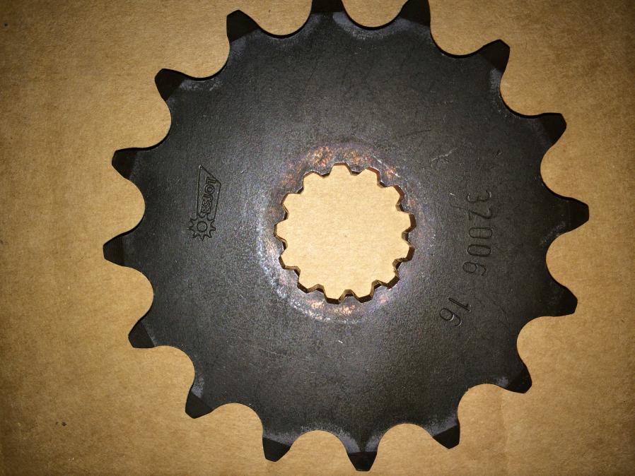

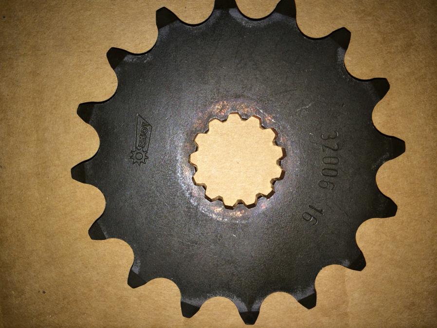

Das sieht eigentlich gar nicht so schlecht aus!
Zeig mal im Vergleich dazu die Innenverzahnung vom Ritzel.
Edit:
Grad mal mit Vossas Welle verglichen:
Die war auch so geometrisch abgenutzt, von daher wird das bisschen "fehlendes" Material schon die Ursache sein.
Er hat es angeschweißt:
http://forum.gs-500.de/showthread.php?t=33977

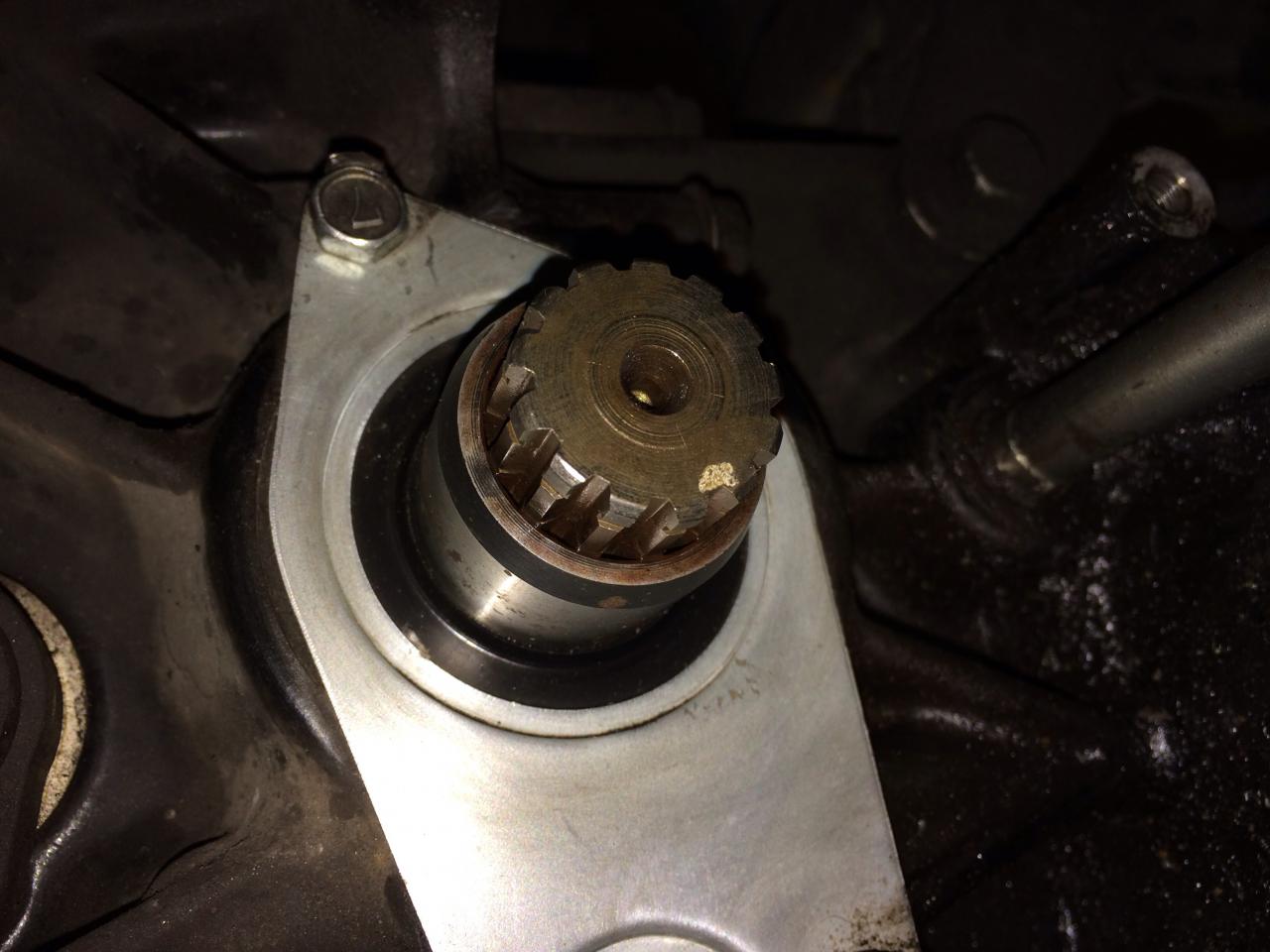

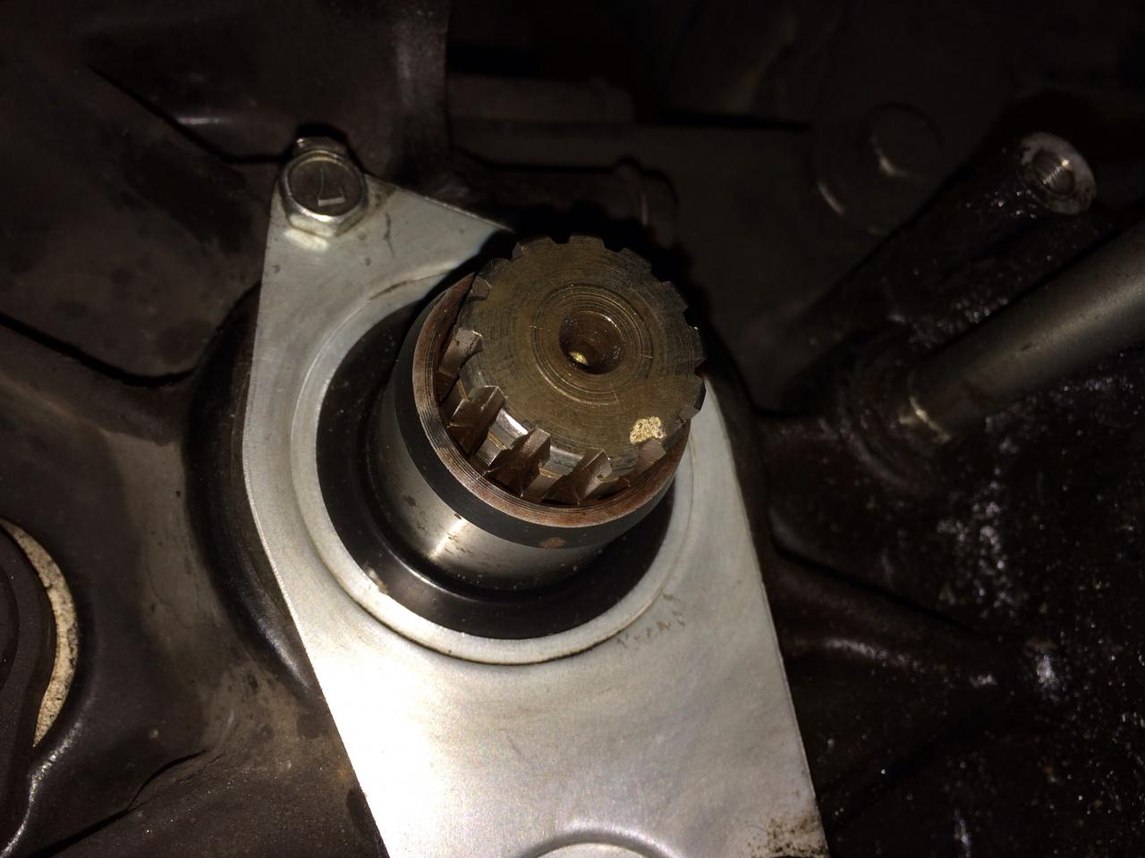

pfuideifi
Registriert seit: 03.04.2014
Ort: Augsburg
Beiträge: 12
Kilometer: 33500
Ein wackeln oder rauher Lauf der Welle an sich konnte ich jetzt auch nicht feststellen.

So, ich hab die Welle jetzt mal ganz nach MacGyver mit ein paar feinen Drähten einer Stahlbürste unterfüttert. Das Ritzel sitzt jetzt Spielfrei auf der Welle. Wenn das lange genug hält um ne kurze Testfahrt zu machen und dieses sch..ß Geräusch danach weg ist, wäre das Wochenende ja gerettet.
Ich schraub den Hobel jetzt wieder zusammen und werde berichten.
Solange die Drähte nicht ins Getriebe wandern
