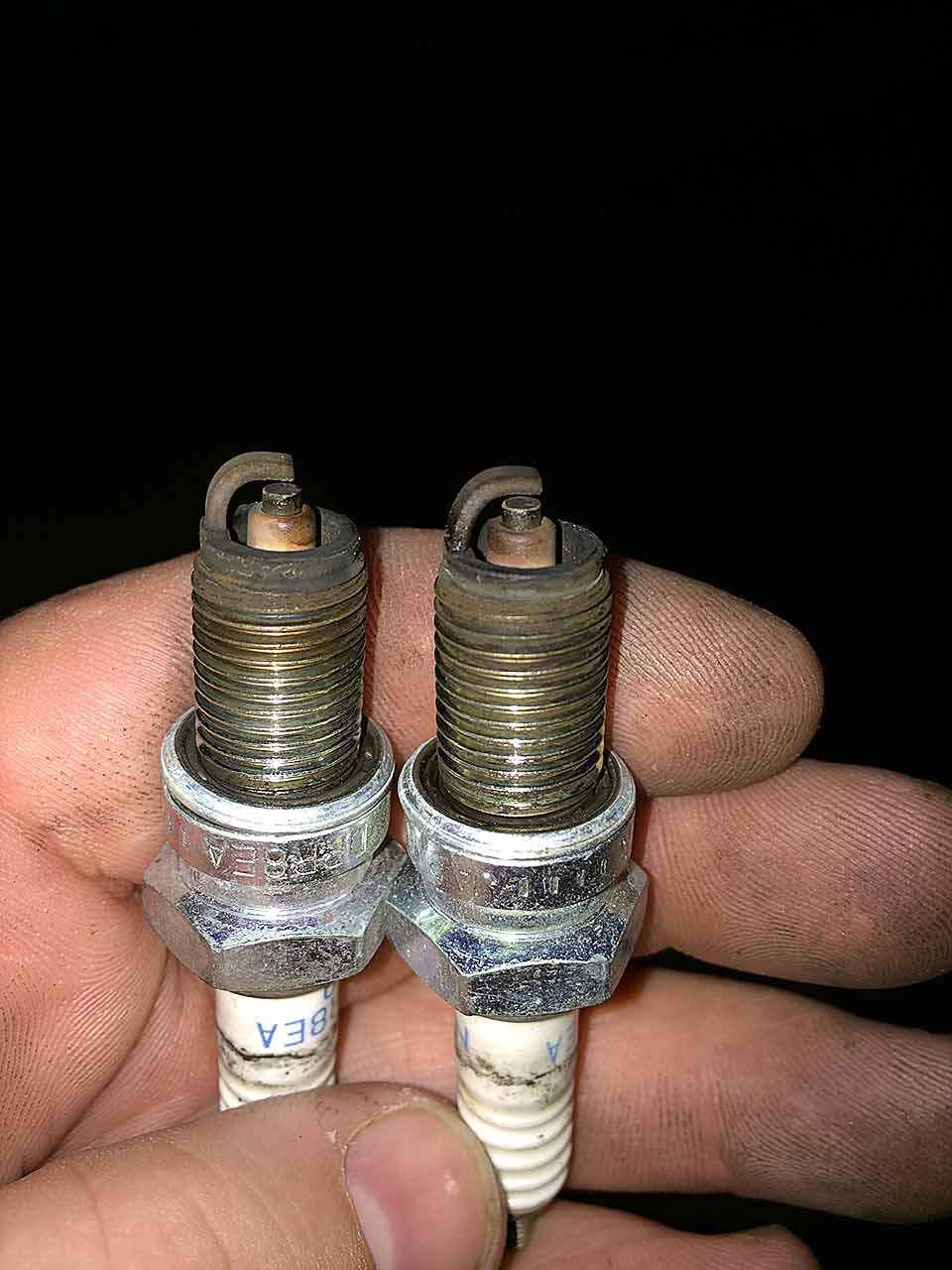

Zündkerzen sollten in Ordnung sein. Hab auch mal beide Zündkerzenstecker abwechselnd abgezogen. Es laufen beide Zylinder.
Was du vielleicht als Fehlzündung interpretierst, könnte vom Aufnahmegerät kommen. Hatte den Recorder beim Boardwerkzeug unter den Gummi gespannt.
Die Aufnahme entstand auf einer wenig befahrenen Strecke am Waldrand und der Straßenbelag war etwas "unruhig".

btw: für ne GS sind die Kerzen etwas zu dunkel. Rehbraun ist ja was für Zweitakter.
Ist deine Maschine offen oder gedrosselt?
Vielleicht ist der Luftfilter erneuerungswürdig...
Hat aber leider nix mit deinem Problem zu tun.
