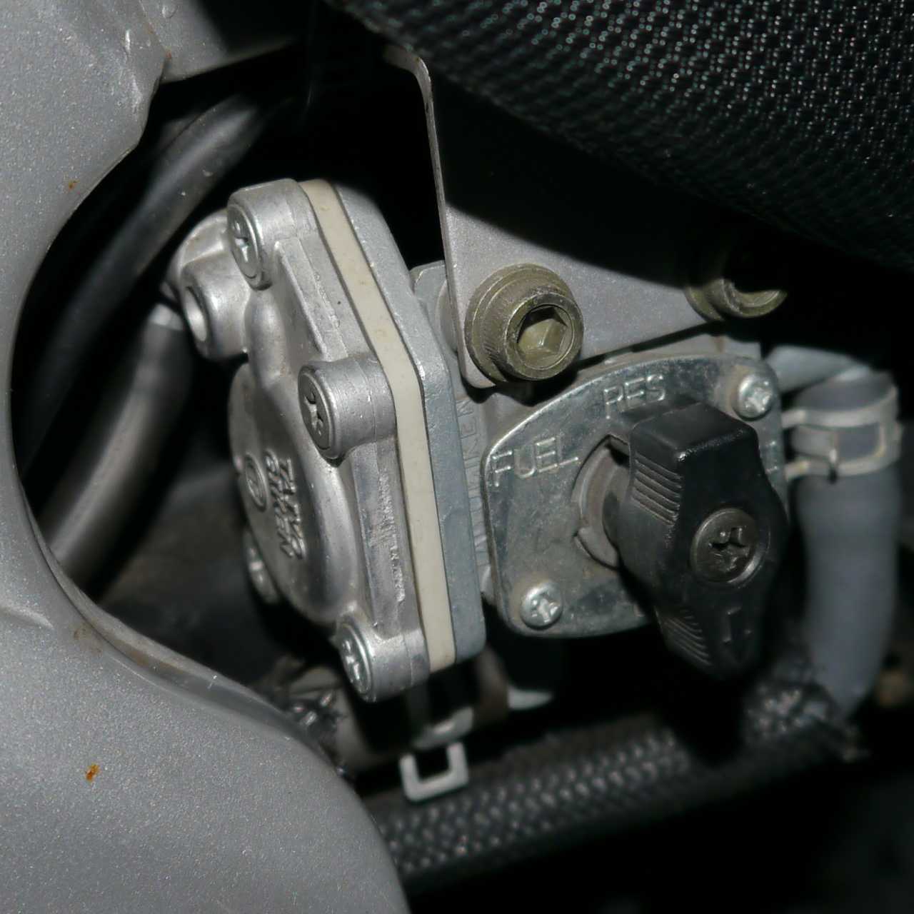

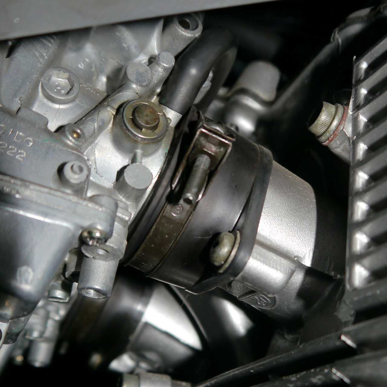

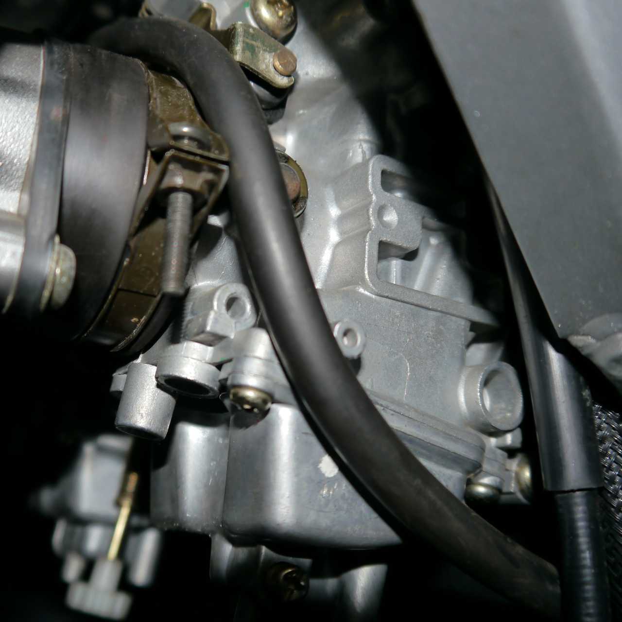

deshalb anbei einmal der Benzinhahn. Da ist das eine Ende vom Schlauch befestigt, es ist im Bild links der untere.
Dann geht der Schlauch zum Vergaser links (immer in Fahrtrichtung), auf dem Bild geht der von rechts unten (kommend vom Benzinhahn) nach links oben - wo er dann gefährlich nahe am Choke vorbeigeht und auf der anderen Seite am Vergaser rechts wieder herauskommt. Da ist es der Schlauch links neben der Schlauchschelle.
Am Vergaser in Fahrtrichtung links ist ebenfalls ein Anschluss für Unterdruckschlauch, der fühlt sich verplompt an (und da sie sehr gut fährt sollte es auch so sein)

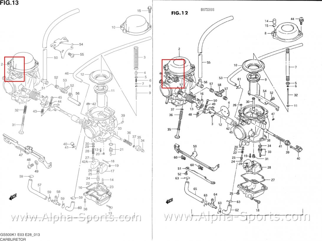

Hits:	2352
Größe:	110,4 KB

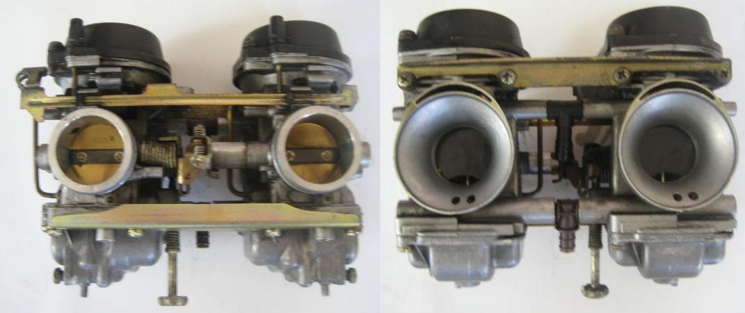

ID:	28732 Für mich sieht der markierte Bereich nach nem Unterdruckkanal aus, bei beiden Vergasern.

Der Markierte Bereich ist das Loch für den "Choke"-Kolben.
Benzin bekommen beide Vergaser über fig 13 teil 53. Teil 51 ist die "Membranbelüftung".
Würde das Benzin da reinlaufen wo du es meinst (am Unterdruckanschluß), dann wäre das eine Einspritzung
Man sieht sogar auf deinem Bild, daß der alte Vergaser oben am Deckel den Synchronanschluß hat (Stöpsel 14, Klemme 15).
Beim neuen Vergaser (links) ist der Stöpsel die 40.
Allerdings sieht es da so aus, als ob immer noch ein "normaler" Anschluss für den Benzinhahn-unterdruckschlauch (46) da dran wäre...
Aus eigener Anschauung kenne ich auch nur die alten Vergaser bis 1994, z.B, kenne ich die Teile 57-60 bzw. 62-65 bei den beiden Darstellungen von dir nicht.

Die Umdeutung finde ich zwar nicht doll, deshalb nochmal ein Klicke auf die Grafik für eine größere Ansicht
Hits:	2093
Größe:	90,7 KB
ID:	28733 mit lila Kennzeichnung.
Die Versager mit denen ich zu tun hab sind alle soKlicke auf die Grafik für eine größere Ansicht
Hits:	2001
Größe:	53,2 KB
ID:	28734. Ging auch nur ums Verständnis / Funktion. Die Vorgabe hat GSRider88 gemacht. Sonst nach Handbuch oder Recherche. (Bin auch nicht ganz bei der Sache, Sitze vor 3 Rechnern, mache noch Scannen und ne Reparatur -Multitasking ist schlecht, bin halt nur ein Dreibein)

Im rechten Bild (fig 12) ist der Synchronstöpsel am Deckel noch dran, im linken Bild (fig 13) nicht. Dafür ist dort dann der Stutzen mit Kappe 40 dran, der fehlt im fig 12.
