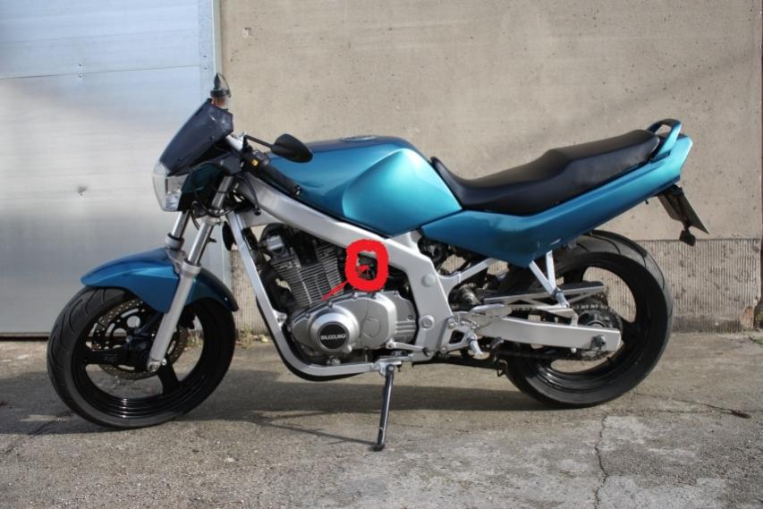

wollte jetzt nicht extra ein neues Thema wegen einer kleinen Frage eröffnen:
Wo sind die Schwimmerkammern? Sind ja bestimmt zwei oder!?

unten am versager (ups vergaser )

Kann man mir das auf einem der Bilder kenntlich machen?

auf beiden seiten ungefähr da
Hits:	2516
Größe:	70,5 KB

KLASSE!
Genau so ein Bild habe ich mir gewünscht - !!!
Danke
