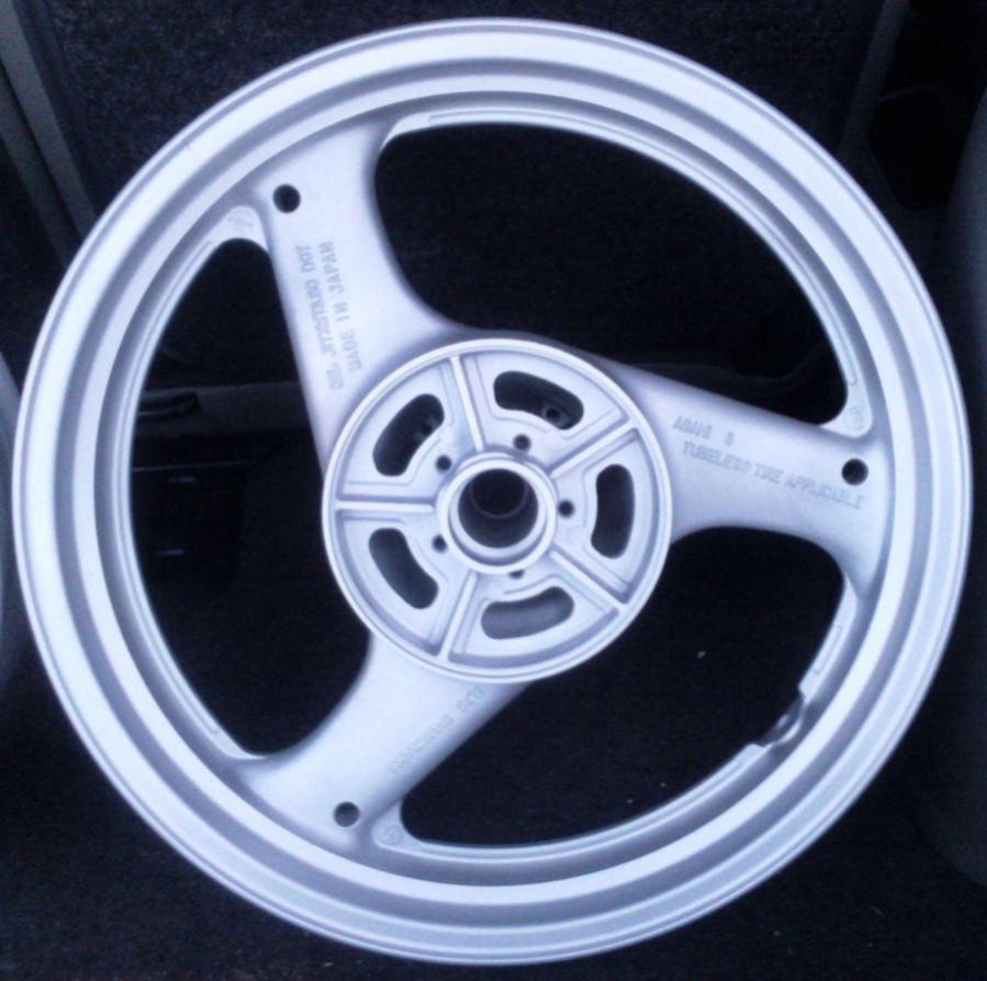

meine felgen machen mir auch grad probleme beim lackieren >.<
Ich hab nur den Lacksatz lackieren lassen.
Der Ramen war glücklicherweise schon schwarz.
Der Lack ist aber 3Schicht-Effect-Lack der hat den Preis noch etwas hochgetrieben.
Grundierung + farbiger Gundierlack + Effectlack + 2K-Klarlack
Bei meinen Felgen war das so, dass die vorhandene Pulverbeschichtung durch den Lack angelöst wurde. Danach wollte ich sie Glasperlenstrahlen lassen.
Der "Strahlemann" hat aber gesagt das würde nicht gehen. Zu viel Hitze???
Hab die Felgen dann im Säurebad entlacken lassen und neu gepulvert RAL9005 glanz.
Hits:	597
Größe:	83,5 KB
Geändert von schäntz (25.03.2010 um 12:30:40 Uhr) Grund: Hab noch ein Bild der entlackten Felge gefunden

also ich weiß nicht, was an dem Dosenlack so schlimm sein soll, wenn man sich Mühe gibt, kommen auch da gute Ergebnisse raus
http://www.LupiUpload.de/images/2010...76216aeb20.jpg
http://www.LupiUpload.de/images/2010...56ef7d780c.jpg
(Anklicken für ein größeres Bild)
beides Bilder von noch nicht ganz trockenen Teilen und noch fehlendem (matten) Klarlack
grüße,
mBeat
