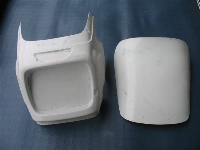

Alles geil, bei der Maske hab ich Bedenken. Aber mach mal. Ich spotte dann, wenn ich mit Kürbis im Frühjahr bei Dir aufkreuze
Alt 10.12.2010, 20:34:34   #13
Öhhm, wer ist Kürbis, und was war im Frühjahr?
warum bedenken? Zu groß? Weil kantig genug zum Bugi ist sie ja.

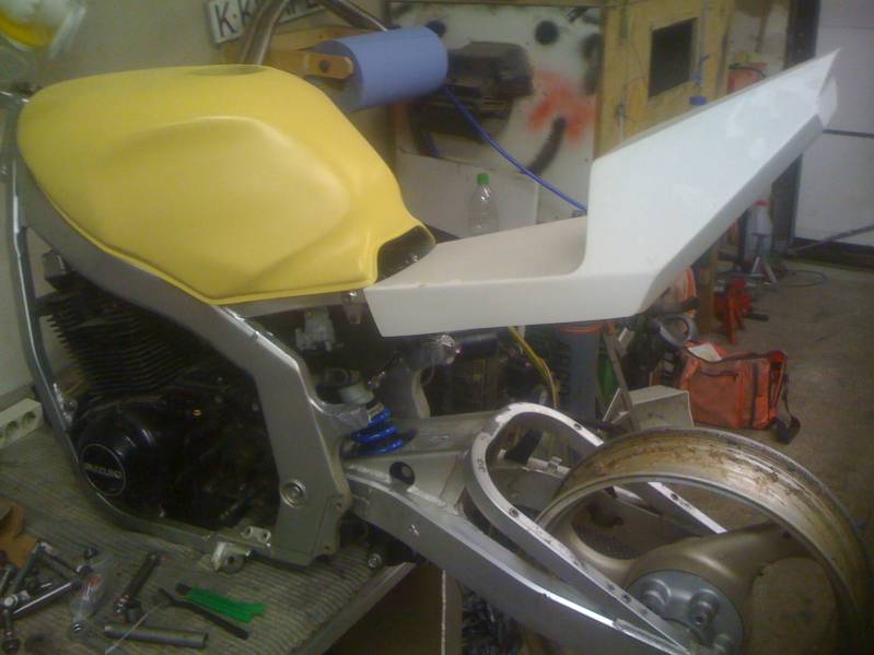

So heute mal Schwinge in den Rahmen eingepasst.
Felge mal rein gesteckt usw.
Um mal nen Eindruck zu bekommen hab ich mal nen Tank und mein Heck aufgelegt. Die Schwinge ist wieder erwarten doch nicht zu kurz geworden.

Alt 17.12.2010, 17:52:00   #20
servus,
kommt gut, aber schwinge könnte etwas länger sein!
welches innenmaß haste bei den schwingenarmen? mess mal bitte.

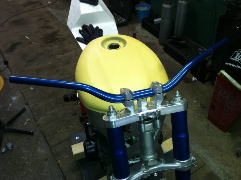

Alt 29.12.2010, 20:26:40   #31
So nun wirds noch was bunter...
Heute mal den Lenker montiert, und den Ölkühlerflansch montiert. Krümmer sind dran. Die Maske und der Bugi hängen gerade nur an Kabelbindern und sind noch nicht verschraubt. Das kommt dann morgen.

Alt 29.12.2010, 21:48:29   #32
Akira79
Registriert seit: 29.11.2010
Ort: Winnenden
Beiträge: 27
Baujahr: 91
was das für bugspoiler lg
Akira79 ist offline   Mit Zitat antworten
Alt 29.12.2010, 22:21:18   #33
original Suzuki von 1989
Alt 30.12.2010, 02:19:41   #34
_Newbie_
Die Maske ist viel zu klobig. Der Rest ist sehr gut!
Alt 30.12.2010, 08:01:55   #35
servus,
fett die maske, aber die muss näher ran an die gabel.
ansonsten geile sache und sollte man sich mal wieder live reinziehen!
