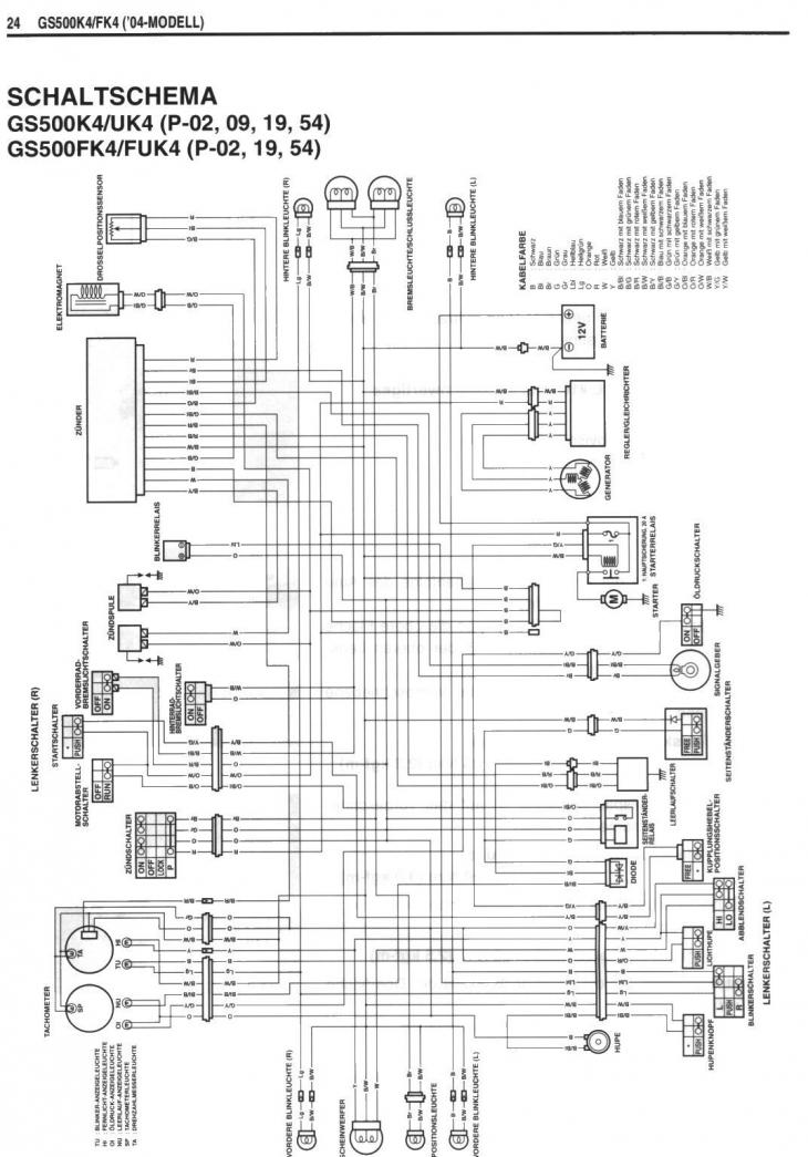

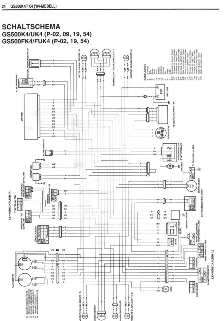

Bei der 2005er GS müsste der Drehzahlmesser elektronisch sein. Geht also keine Welle sondern ein Kabelstrang in den Becher. Möglich, dass da an den Kontakten was lose, korrodiert, ein Kabel gebrochen, die Elektronik oder Mechanik defekt ist.
http://www.gs-500.info/index.php?tit...odelljahr_-_04
Ich würd das Ding mal ausbauen und nach den Kontaktstellen gucken.
Vll. hat sich auch nur etwas gesteckt und bedarf eines kleinen Klapses.

das mit dem elecktrischen Drezahlmesser hab ich heute nacht in einer nächtlichen schrauberstund (oder zwei ) selbst herausgefunden, Danke trodzdem.
Habe die schrauben gelöst und wider fefästigt (Keine korusion). Wo finde ich eigendlich das andere ende der kabel, vieleicht ist da ja was zu finden.
Gr Rotor

Entwarnung, der Drehzahlmesser geht wider, es war ein Stecker hinter dem Scheinwerfer lose. Ich danke nochmal allen führs mithelfe.
Jetzt bleibt Nur noch der km Zähler der nicht mer mitdreht seit er auf 20000km gesprungen ist
Hoch hoffet ihr könnt mir in meinem letzten Problem helfen
