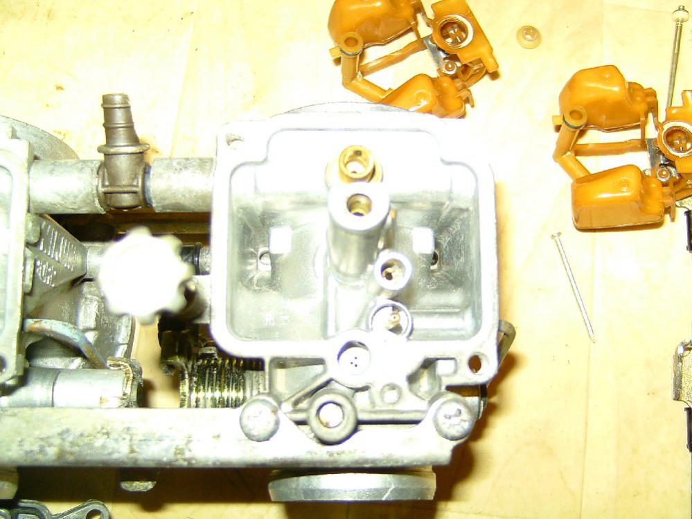

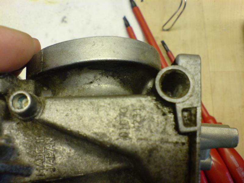

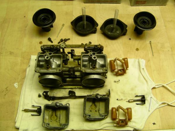

So, habe jetzt mal ein "Vorführobjekt", den Vergaser aus der GS die ich gerade schlachte. Dreckig genug um den Effekt zu verdeutlichen ist er auch...

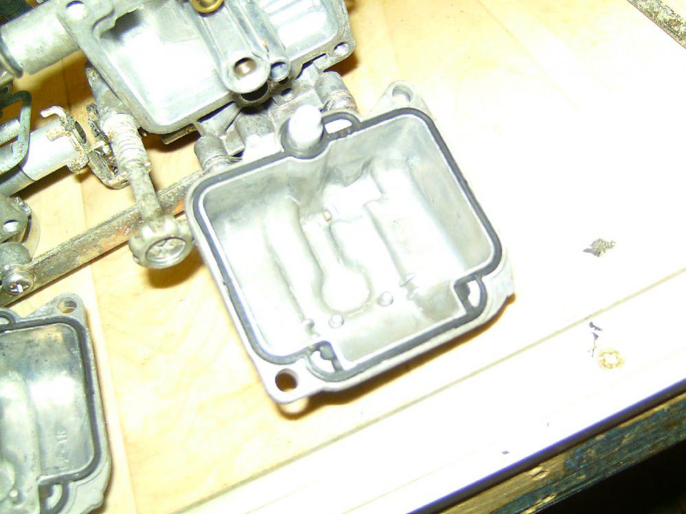

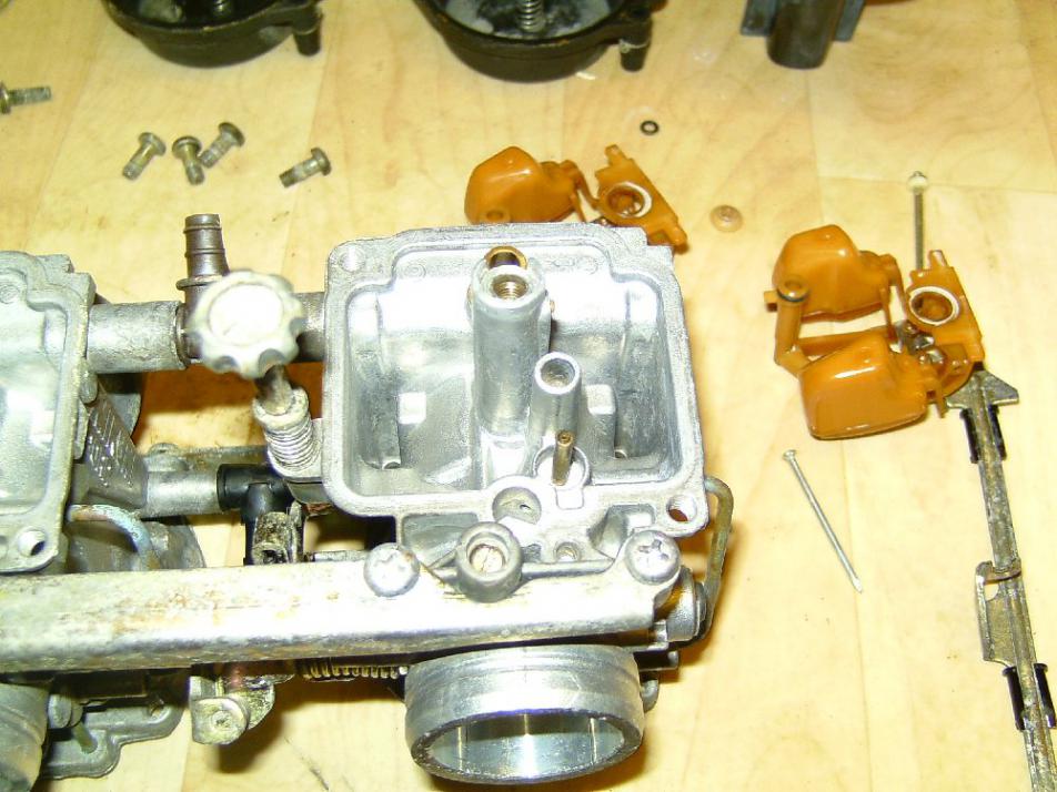

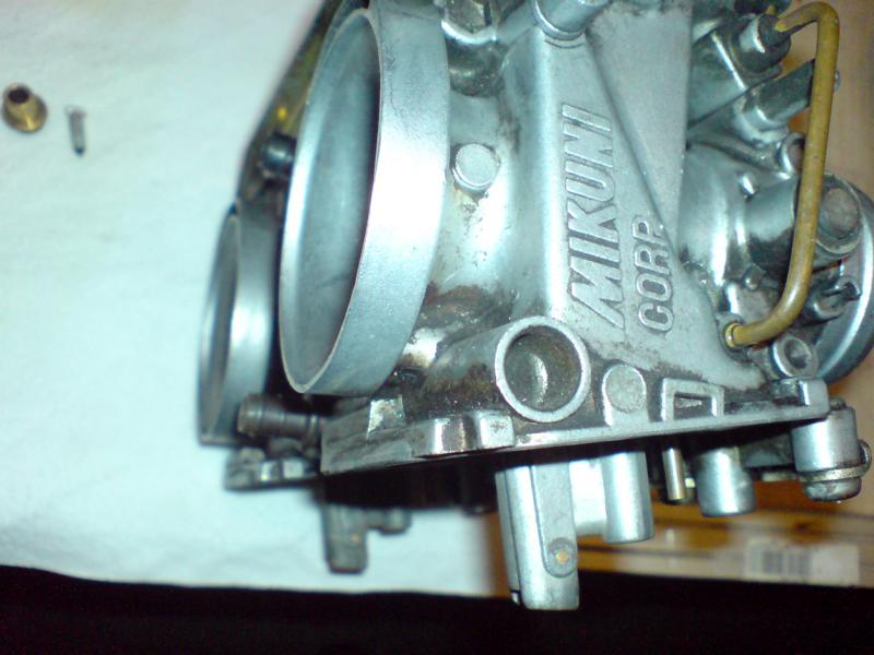

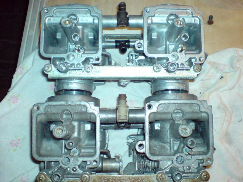

So, habe den Vergaser mal schön Ultraschallgebadet, hier die Ergebnisfotos für euch:

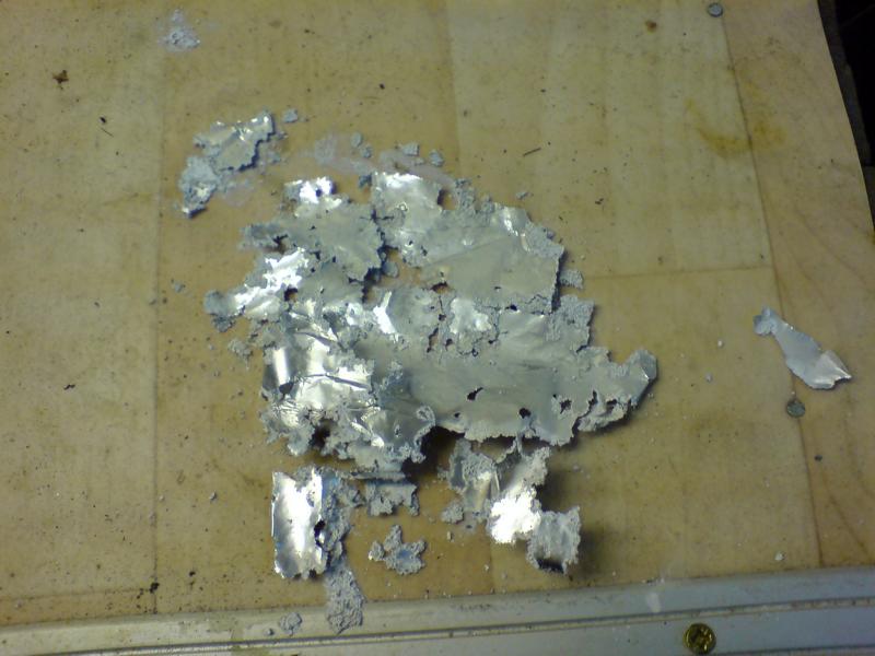

Nur um mal zu verdeutlichen, wieviel Kraft so ein Gerät aufbrigen kann, habe ich mal ein Stück Alufolie (10x10 cm) reingelegt. So sieht es nach einer Minute aus:
Hits:	4081
Größe:	59,9 KB

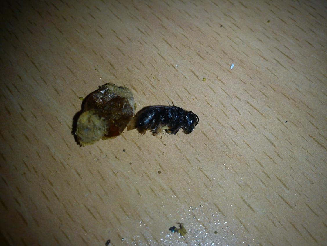

Schaut mal, was ich beim Basteln noch in einer der äußeren Öffnungen meines Gasers gefunden habe:
Hits:	3987
Größe:	103,5 KB

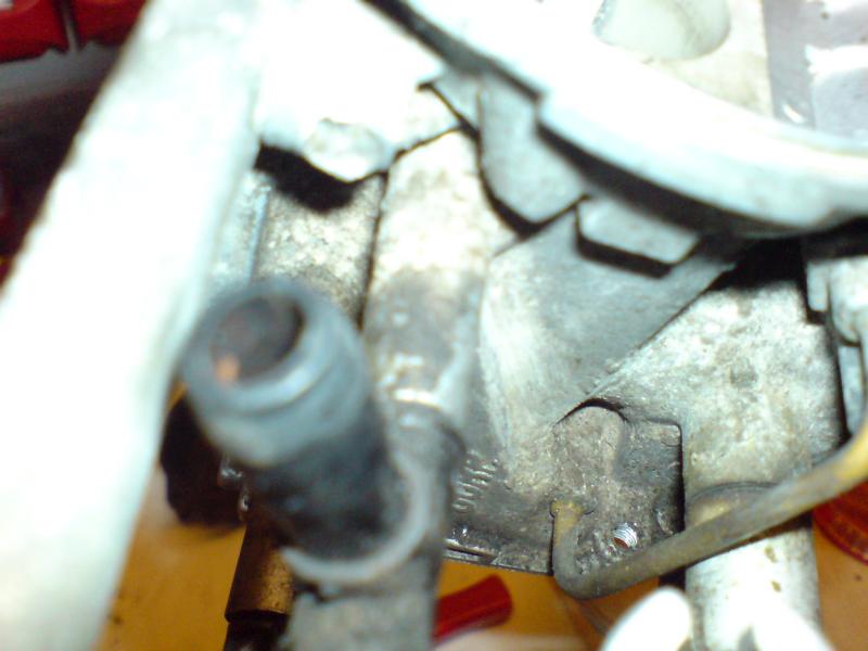

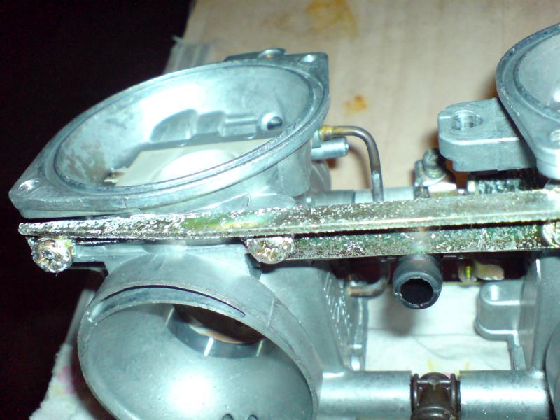

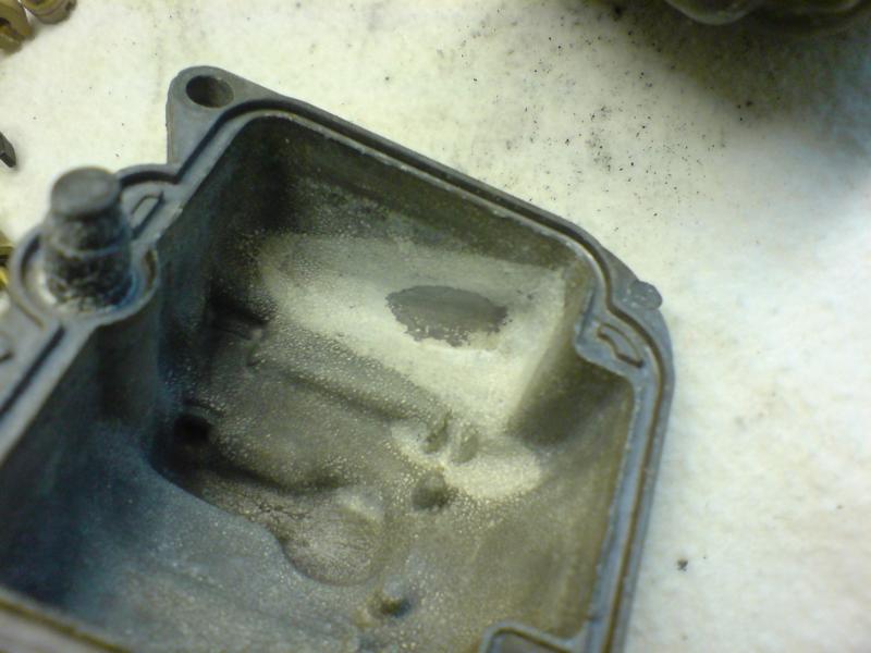

An den Verbindungsschienen der Vergaser bleibt nach dem Ultraschallbad manchmal ein weißer Rückstand vom Reiniger, bitte nicht erschrecken, das lässt sich ganz leicht wegpolieren:
Hits:	3228
Größe:	71,1 KB

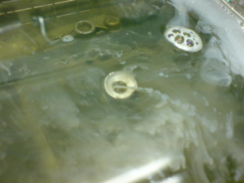

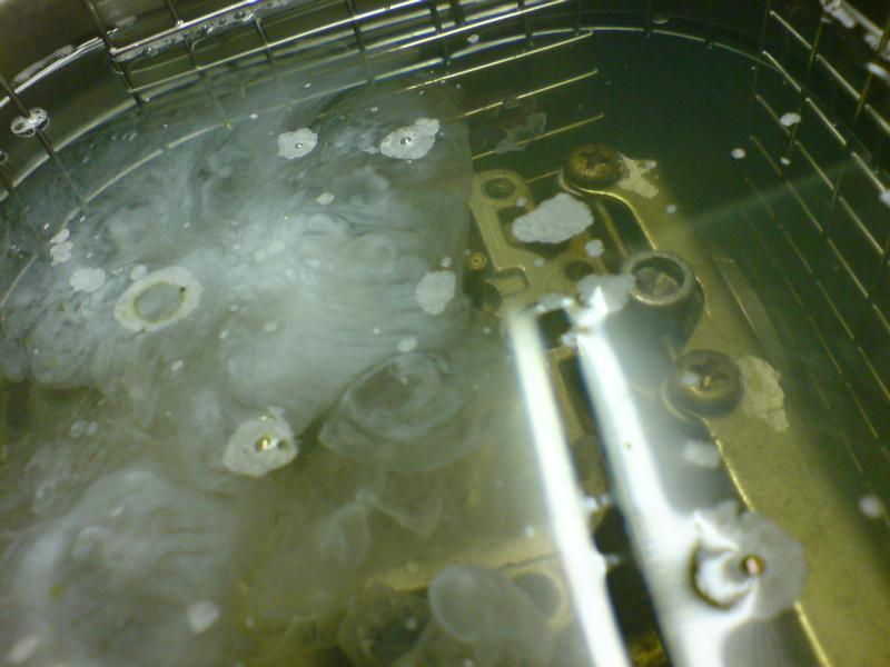

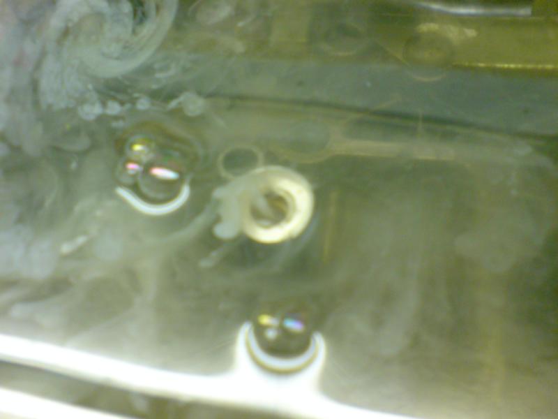

Habe gestern auch mal ein paar Fotos gemacht, auf denen man sehen kann, wie der Dreck gelöst wird.
Das Foto wurde wenige Sekunden nach dem Einschalten des Ultraschallgerätes gemacht. Die weißen "Wolken" sind der gelöste Dreck...
Hits:	3626
Größe:	54,2 KB
ID:	9667   Klicke auf die Grafik für eine größere Ansicht

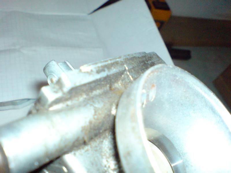

So, gestern kam wieder ein Vergaser hier an, der außen noch heftig verdreckt ist. Nichts fest angebackenes, einfach schwarzer Schnodder der sich ganz einfach mir Bremsenreiniger oder mit Benzin und einem alten Pinsel / Zahnbürste entfernen lässt.
Ich finde das nicht in Ordnung, der ganze Dreck schwimmt binnen Minuten in der Reinigungslösung, ich brauche dann wieder 3 Portionen Reiniger und zahle drauf.
Der Choke ist übrigens auch noch montiert, aber das ist ehr das keinere Übel. Ich denke doch mal, das ich nicht noch ne bebilderte Anleitung schreiben muss, wie man die Gaser außen einigermaßen sauber bekommt. Das bei den zusammenmontierten Vergasern jeweils innen mal noch Dreck dran ist, weil man halt schlecht rankommt ist ja ok, aber so....
Auf den Fotos wirkt es durch den Blitz ehr etwas sauberer, heute früh war aber der meinzl1980 auf auf ne Tasse Kaffee bei mir (Damit war der Stammtisch Sachsen-Anhalt fast komplett ), der hat auch gemeint, das die Gaser außen ganz schön verdreckt sind...
Also, nix gegen Schmutz in unzugänglichen Ecken, aber wenn nochmal ein Vergaser so dreckig hier ankommt, schicke ich ihn sofort zurück. Bitte vergesst nicht, das ich das nur als Hilfe für die Forenmitglieder mache, bei 10€ für die Reinigung ist da kein Geld zu verdienen...
Hits:	3285
Größe:	41,2 KB
ID:	9691   Klicke auf die Grafik für eine größere Ansicht
Hits:	3302
Größe:	61,2 KB

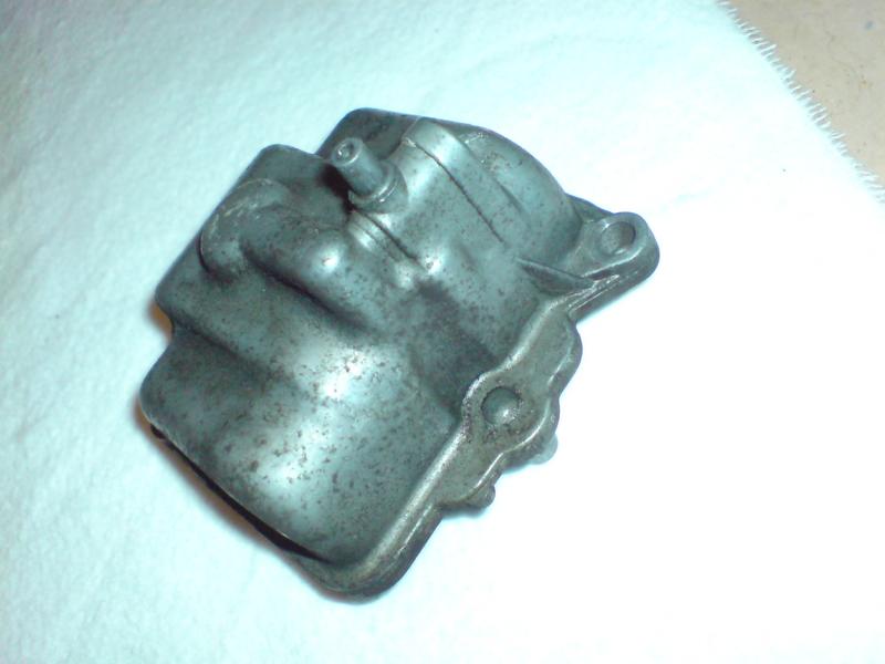

Man kann übrigens nach der Ultraschallreinigung recht gut erkennen, wenn sich da mal jemand mit heftiger Chemie an so einem Vergaser vergriffen hat. In der Schwimmerkammer gibt es dann solche Spuren wie auf dem Bild, auch das Material ist dann oft dunkler.
Die Vergaserkörper auf dem zweiten Foto wurden mit der absolut identischen Methode gereinigt, der untere ist aber deutlich dunkler und die Oberfläche ist rauher...
Hits:	3261
Größe:	54,7 KB
ID:	9805   Klicke auf die Grafik für eine größere Ansicht

So. Heute ist es dann soweit. Premiere. Ich schicke zum ersten Mal einen Vergaser wieder ungereinigt zum Absender zurück. Außen dreckig, wieder schwarzer Schnodder, wieder weich und theoretisch recht leicht zu entfernen. Außerdem habe ich beim Auspacken gehört, das etwas auf den Boden gefallen ist. Habe dann 5 Minuten auf Knien den Fußboden abgesucht, bis ich eine kleine Feder gefunden habe. Es ist die Feder, die auf der Leerlaufluftschraube steckt. Die zweite lag lose im Karton, auf einer Seite kamen mir noch Scheibe und O-Ring der Leerlaufluftschraube entgegen, auf der anderen Seite war nix mehr. Hat sich eventuell schon durch eine Ritze im Karton verflüchtigt.
Da waren die noch montierten Leerlaufdüsen noch das geringste Übel, darauf hatte der Versender auch wenigstens noch hingewiesen. Gingen mit dem richtigen Schraubendreher ganz leicht raus...
Weiterhin war weder im Karton noch sonstwo ein Nutzername zu lesen.
Schade, das ich mich mit solchen Kindereien aufhalten muss.
Für alle die, die glauben, ich würde mit 10,00 € je Reinigung noch Geld verdienen und sollte mich nicht so haben, hier meine Kalkulation:
Reiniger 1 Ltr. 40,00 € incl Steuer (eigentlich noch zzgl. Versand...)
...und 5 Ltr. sind Mindestabnahmemenge...
Reinigerportion für ein Ultraschallbad: 100 ML = 4,00 €
Zwei Portionen benötige ich, sind also schon 8,00€
50 Cent pro Vergaser lege ich beiseite, die kommen dann bei der KFZ-Werkstatt in die Kaffeekasse, bei der ich die verschmutzte Reinigungslösung entsorge (Öl- und Benzinabscheider)
Da sind wir also schon bei 8,50 €, verbleiben 1,50€ für:
-Strom
-Wasser
-Weg zur Post
-Weg zur Entsorgung der Reinigungslösung (immerhin fast 10 Ltr. pro Vergaser)
-Mein Zeitaufwand.....unbezahlbar...
...wer also glaubt, ich werde hier nebenbei Millionär, kann sich ja selbst für nen Tausender so ein Gerät kaufen...
Hier die Fotos von dem Vergaser:
Hits:	3241
Größe:	39,8 KB
ID:	9808   Klicke auf die Grafik für eine größere Ansicht
Hits:	3094
Größe:	51,8 KB
ID:	9809   Klicke auf die Grafik für eine größere Ansicht
Hits:	3222
Größe:	53,6 KB
