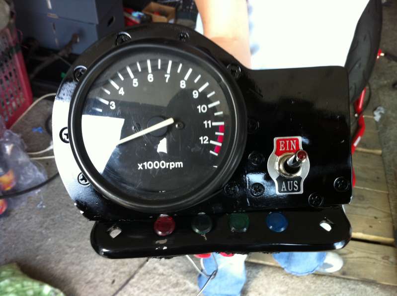

Wie kommst du auf 10500?
Hits:	1058
Größe:	56,9 KB

Falls das wen Interessiert, der Drehzahlmesser der GS mit Welle geht ca. 400 Umdrehungen vor dem elektronischen der 2004er GS.
Geändert von Goose (30.05.2011 um 21:43:51 Uhr)

Aber dass Dein Tacho mit Welle ca. 400 Umdrehungen vor geht musst Du mir mal erklären -kann es sein Du meinst den DZM? Oder rotiert Deine Tachonadel und Du zählst mit???

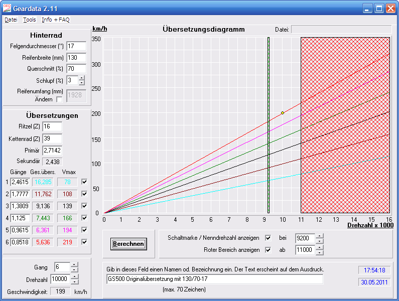

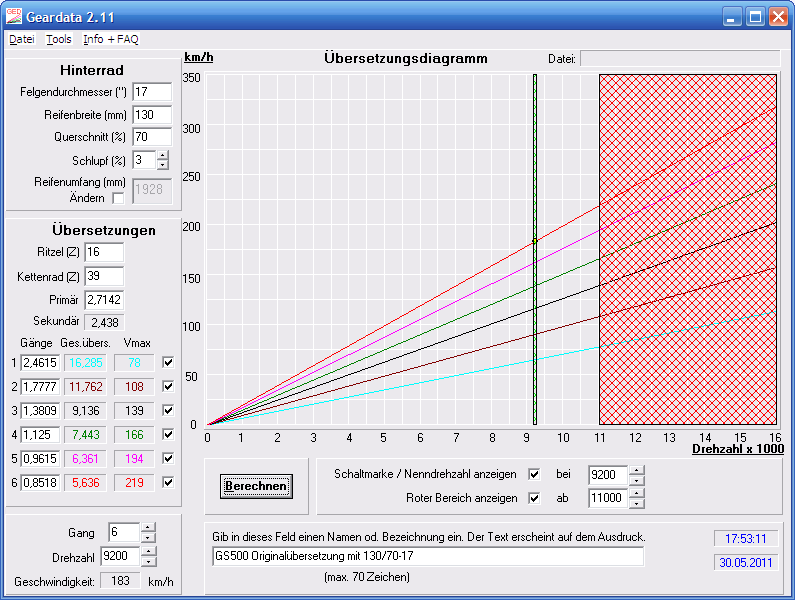

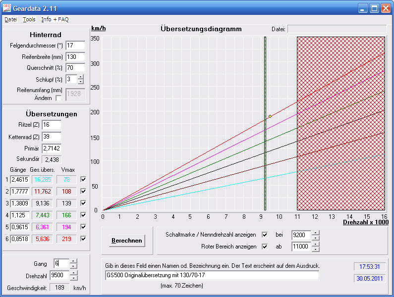

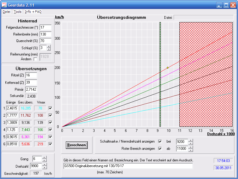

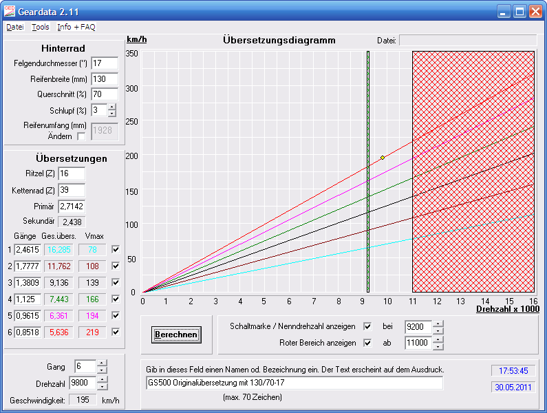

Stimmt! Du hast auch recht!! Tschuldigung xxl! Ich meinte 9200 nicht 10200!
Um mal ein paar Ilustren hinzuzufügen hab ich mal den 6. Gang mit geardata bei 9200, 9500, 9800, 9900, 10.000 und "meinen"(falschen) 10.200 gesnapt:
Hits:	744
Größe:	58,9 KB
ID:	10688   Klicke auf die Grafik für eine größere Ansicht
Hits:	727
Größe:	58,8 KB
ID:	10689   Klicke auf die Grafik für eine größere Ansicht
Hits:	710
Größe:	58,8 KB
ID:	10690   Klicke auf die Grafik für eine größere Ansicht
Hits:	800
Größe:	58,8 KB
ID:	10691   Klicke auf die Grafik für eine größere Ansicht
Hits:	824
Größe:	58,8 KB
Hits:	769
Größe:	58,8 KB
tanja-86 ist offline   Mit Zitat antworten
