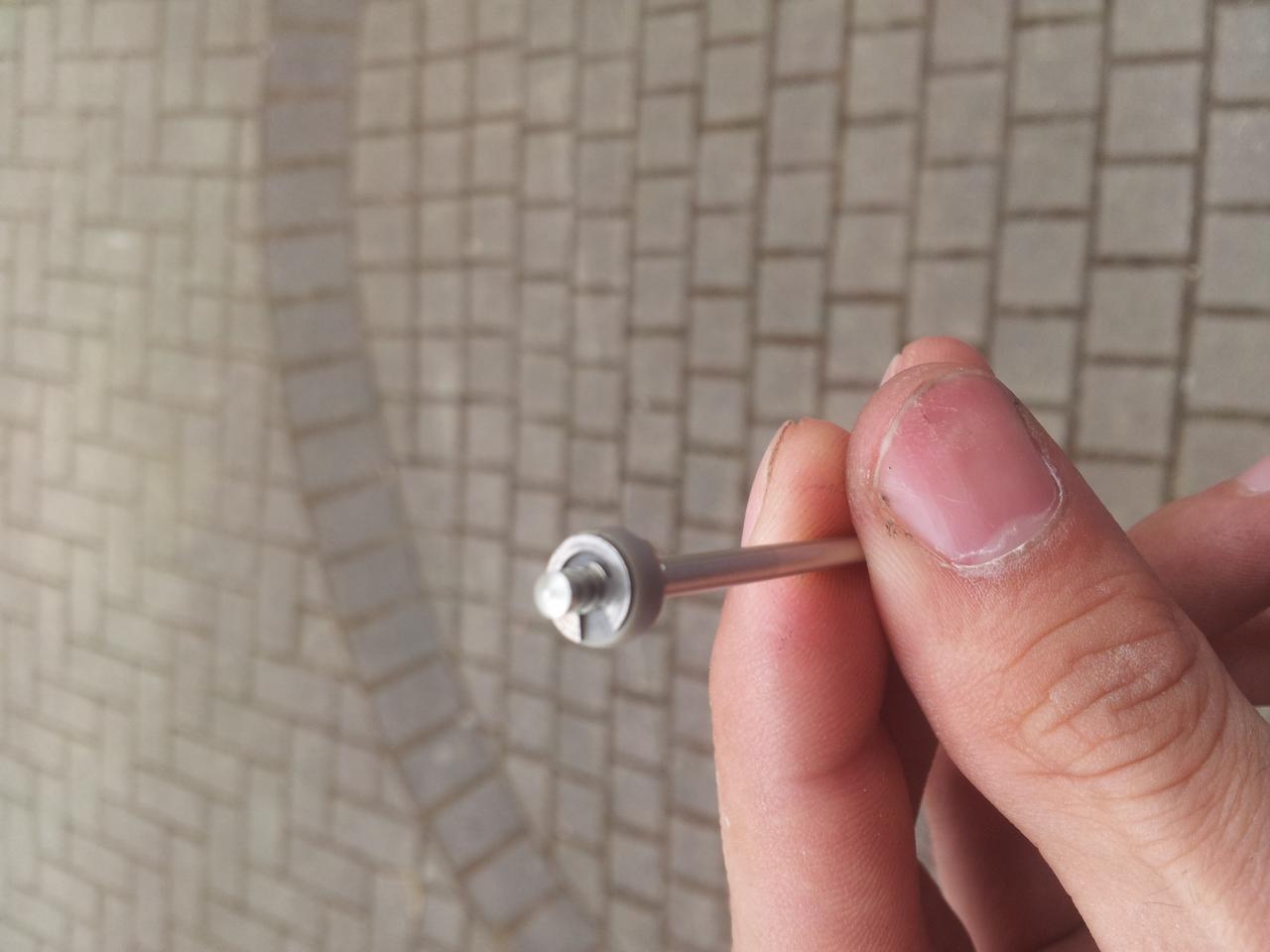

Hätte da nochmal kurz ne frage zu der Metallscheibe ist das diese wie im Anhang?? muss die also auch noch weg bin mir unsicher weils nicht wirklich ne durchgehende Scheibe ist sry blöde frage

Nee, das muss dran bleiben, das ist der Clip der das Ganze auf der Nadel fixiert, sonst würde die Nadel in den Düsenstock rutschen.

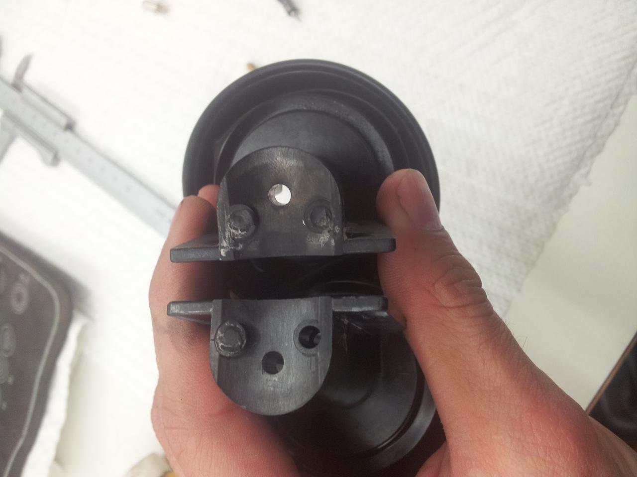

Leider habe ich noch eine frage.... ich weiß das die löcher des Gaschiebers an denn Seiten geschlossen werden müssen zur entdrosselung habe aber unten am Gasschieber verschiedene löcher welche.müssen gestopft oder offen sind glaube dir Bilder sagem euch mehr.

Die unteren Löcher bleiben offen

Die unteren Löcher gehören so und haben nichts mit der Drossel zu tun. Sind denn Löcher in der vertikalen Seite der Schieber?

auf beiden Seiten jeweils 4mm vorne und Hinten nenne ich es mal die müssen zugeklebt werden für die Entdrosselung.
Aber weiß nicht was ich mit diesen Unteren LÖcher machen sollte die waren ja einfach zugestopft habe jetzt alles beseitigz und.die.3 Löcher sind auf jeder seite Unten jetzt Frei also die auf denn BIldern war das jetzt falsch die zu beseitigen?
Monkey ist offline   Mit Zitat antworten

Unten musst du 3 Löcher haben, an den Seiten (ich glaube 37mm sinds von unten) muss das Loch zu.
Alt 03.05.2013, 11:46:10   #17
Wenn die offensichtlich zugestopft waren, haste sicher nix verkehrt gemacht.
Pfuschen halt viele rum und verschließen zB die falschen Löcher.
Allerdings bin ich noch nicht ganz durchgestiegen, was die Löcher da unten angeht...da gibt es Schieber die neben dem Loch für die Düsennadel 2 offene Löcher haben, aber auch Schieber mit nur einem Loch und Schieber ganz ohne Zusatzloch...keine Ahnung was sich Suzuki dabei gedacht hat.
konnte auch noch keine Baujahrabhängigkeit feststellen (gibt es bestimmt, aber da fehlen mir die empirischen Daten).
