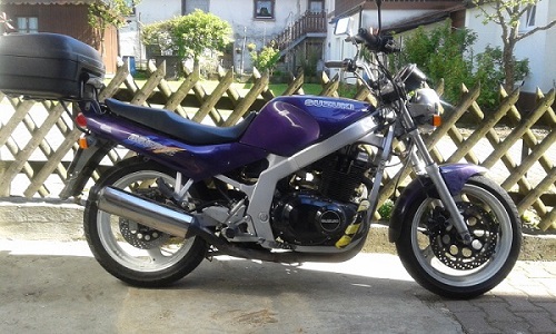

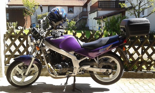

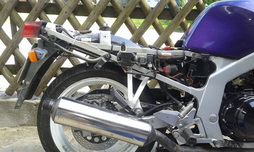

hallo, hatte einen unfall und seither hängt meine liebste den popo einfach sehr tief, ich weiß nicht woran es liegen könnte?!
hier mal ein paar bilder, hoffe ihr könnt mir helfen!
grüßle d_k
http://forum.gs-500.de/attachment.ph...1&d=1368901421

Hm... Rahmen schaut normal aus. Wenn beim aufbocken auf den Hauptständer, das Hinterrad entlastet wird, sollte die Schwinge aber definitiv weiter nach unten rutschen und tiefer stehen.
Das einzige Teil das sich beim Aufbocken "verlängern" kann ist das Federbein. Ich würde mir das noch einmal genau ansehen ob es sich beim entlasten der Schwinge auseinanderzieht.

Das Hinterrad ist ja im aufgebockten Zustand ja in Ordnung, würde ich sagen.
Meins ist auch nicht weiter weg vom Boden...
Schon mal n Blick auf die Umlenkung geworfen?
Und am Heckrahmen ist echt nichts verbogen oder so?
Hab jetzt keinen Vergleich im Kopf, aber bist du dir sicher, dass sie tiefer ist als normal?
Ich erkenn auf dem Bild nicht, ob ihr Arsch echt tiefer hängt, als normal/original.

Aufgebockt sieht es schon sehr nach einer verbauten Tieferlegung aus.
Kann perspektivisch täuschen, Miss doch mal den Abstand zwischen Boden und Hinterrad.
Du kannst auch die Knochen messen, die von der Schwinge zur Umlenkung gehen.
Die haben original einen Augenabstand von 180 mm.
Tieferlegungsumlenkhebel sind meist 10 mm länger.
Edit: 10 cm klingt nach Tieferlegung

Rahmen verzogen würde ich ausschließen.
Kannst ja von hinten mal über den Heckrahmen peilen, ob der schief ist, aber bei der GS ist das ein eher seltenes Schadensbild.
Ich hab irgendwie nicht ganz mitbekommen, wie das bei dir Zustande kam.
Warum baust du die Teile nicht einfach wieder zurück?
Es gibt für die GS verschiedene Umlenkungen (Alu und 2 unterschiedliche aus Stahl). Unterscheiden sich nur minimal, sorgen aber dafür, dass manchmal ein Federbein nicht passt.
An mehr als Umlenkung und/oder Federbein und/oder Umlenkhebel kann es nicht liegen.

ich hatte einen unfall, bin dabei in ne felswand, zuerst das moped (mit dem hinterrad genau drauf gerutscht) und dann bin ich mit dem rücken auf den soziusgeknallt...
es sind ganz genau dieselben teile! länge und der rest sind identisch! zurückbauen ist nicht sinnvoll, da die alten teile eine abbekommen haben.
abstand der lochmitten bei der umlenkung sind 180mm. also original!
vermutung des verzogenen heckrahmens kommt davon, das der sitz an ende etwa 8cm vom restlichen bike wegsteht aber keine knickspuren aufweißt...
Foto !
Alt 21.05.2013, 18:23:16   #29
Das hatte ich überlesen. Wenn man das jedoch weiß, sieht man es auch gut auf den Bildern oben im Fred.
Dann hat der Rahmen möglicherweise doch etwas abbekommen.

Problem habe ich behoben, der gesamte heckrahmen war verzogen.
vielleicht hilft es ja einem mal in zukunft!
