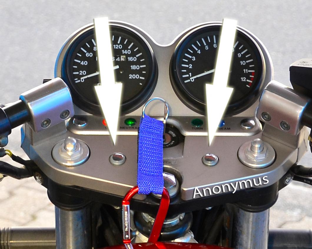

Ah danke! Hab sie gefunden, denke ich mal!

Ja, genau das sind die Schrauben.
Btw. ist deine Gabel mit verstellbarer Federvorspannung ausgerüstet. Schau mal in die FAQ zum Thema Einstellung.
