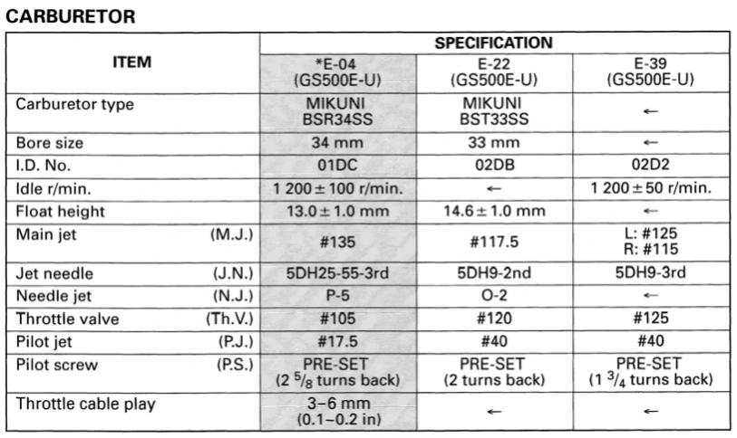

Beiträge: 5.328
Weil die Kiste über die Gemischanfettung gedrosselt ist: Sie läuft ab 6000rpm zu fett und verliert dadurch an Leistung! Der 2. Grund liegt im Schieber, der auf Grund des seitlichen Loches nicht ganz aufgehen kann. Deswegen wird beim Entdrosseln beispielsweise bei der K4 statt der #130 die #115 eingebaut und der Schieber gewechselt.
Die Suzuki Werkstättenanleitung sagt zur Entdrosselung der K3 (deiner Vergasernummer): #115 Hauptdüse und andere Schieber.
Die K3 kennt keine weitere Drosselarten, wie Deckelanschläge, etc.
Wenn deine mit der #130 besser geht, stimmt was Grundlegendes nicht an deinem Vergaser/Lufi-System. Vermutlich wirst du mit der jetzigen Konstellation auch den Abgastest nicht bestehen..........

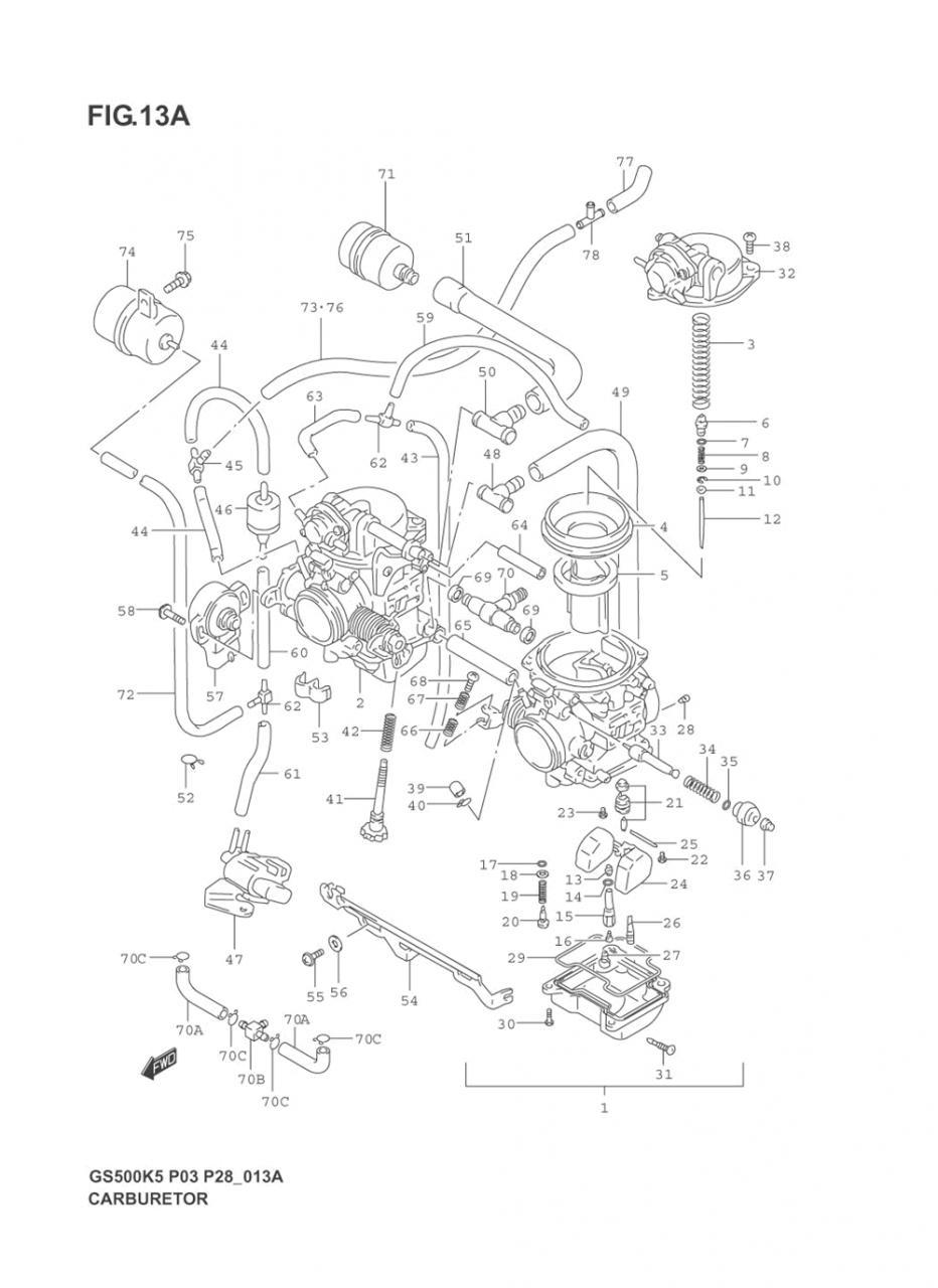

Der Drosselklappensensor sitzt - wie der Name vermuten lässt - am Vergaser.
Auf der rechten Seite außen dran.

Alt 09.04.2014, 18:54:01   #16
Beiträge: 5.328
Teil 57!

Baujahr: 9203
Teil 57!
Datt is nicht meen Gaser

Alt 09.04.2014, 19:32:05   #19
Deshalb hat Harry geschrieben, dass Drosselklappenpoti und PVLS sein KÖNNEN.

Baujahr: 9203
Teil 57!
Sag ja 57 hab ick nischt.

zu dem BSR34SS hab ich ein Datenblatt gefunden
da wird aber ne 135er als Hauptdüse angegeben
Hits:	1243
Größe:	64,2 KB

Das scheint für gedrosselte Maschinen zu sein.
Und die rechte Spalte ergibt düsentechnisch keinen Sinn. So´ne Bedüsung 115 + 125 gabs in Deutschland in keinem Vergaser.

ist aus dem französischen Forum , keine Ahnung ob die die Gs überhaupt gedrosselt kennen
Alt 09.04.2014, 20:24:00   #25
Wäre ja interessant, wenn die so arg unterschiedlich bedüsen...etwas fetter klar, wenn die Abgasrichtlinien weniger streng sind, aber 5 Düsengrößen Unterschied Rechts und Links? huiuiui

135 wäre mir neu. Ist wohl schon fürs gedrosselte versönchen.

keine Ahnung woher diese Bedüsungsempfehlungen bei den Frenchies kommen , aber wenn deine Gs mit ner 115er 130 rennt und mit ner 130er bereis 150 könnte man vermuten dass sie mit ner 135er eventuell nochmals besser läuft
ich verwende 142,5er Düsen allerdings mit dem alten Gaser und ohne Airbox

Achtung: genau lesen: er hat den Vergaser 01DG!
BSR34SS ist nur die Überbezeichnung für die ganze Vergaserfamilie......
Die Vergaser in der Liste haben nichts damit zu tun.....
#135er gibts übrigends nur bei gedrosselten! Die Werte für den 02D2 stimmen schon - ist vom 95er Modell......
