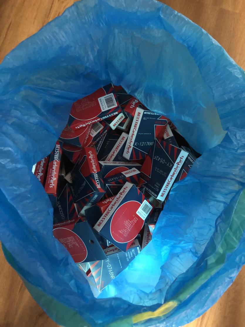

Ich persönlich finde solche Pauschalisierungen absolut beschissen. Ich verbaue seit Jahren nahezu ausschließlich Keyster in allen möglichen Vergasern, völlig problemlos.
Ich denke, hier liegt es oft am Geiz. Der Preis bei Ebay ist oftmals kleiner als beim Fachhändler. Das dort oft Plagiate mit unterirdischer Qualität verkauft werden, ist leider Tatsache.
