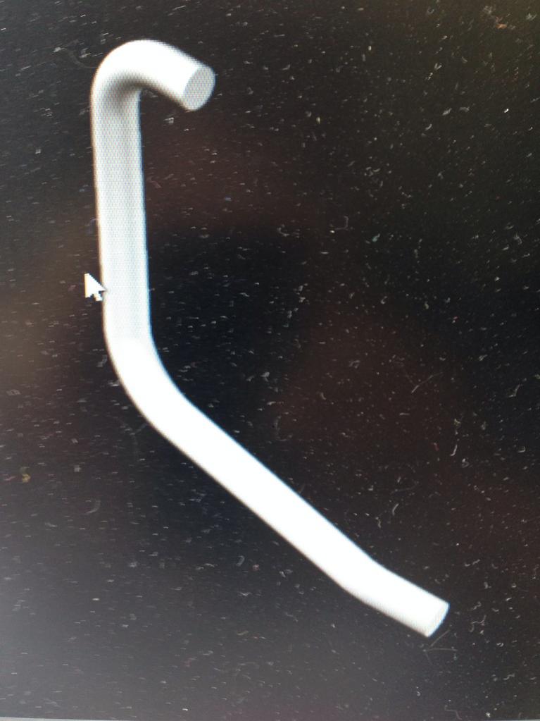

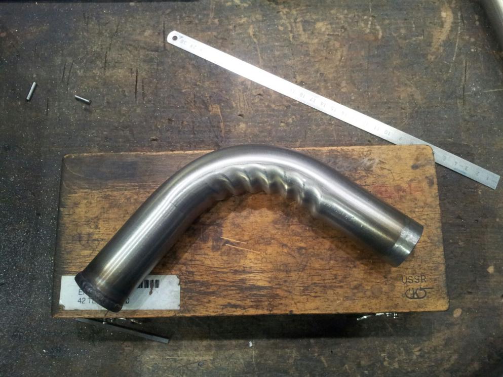

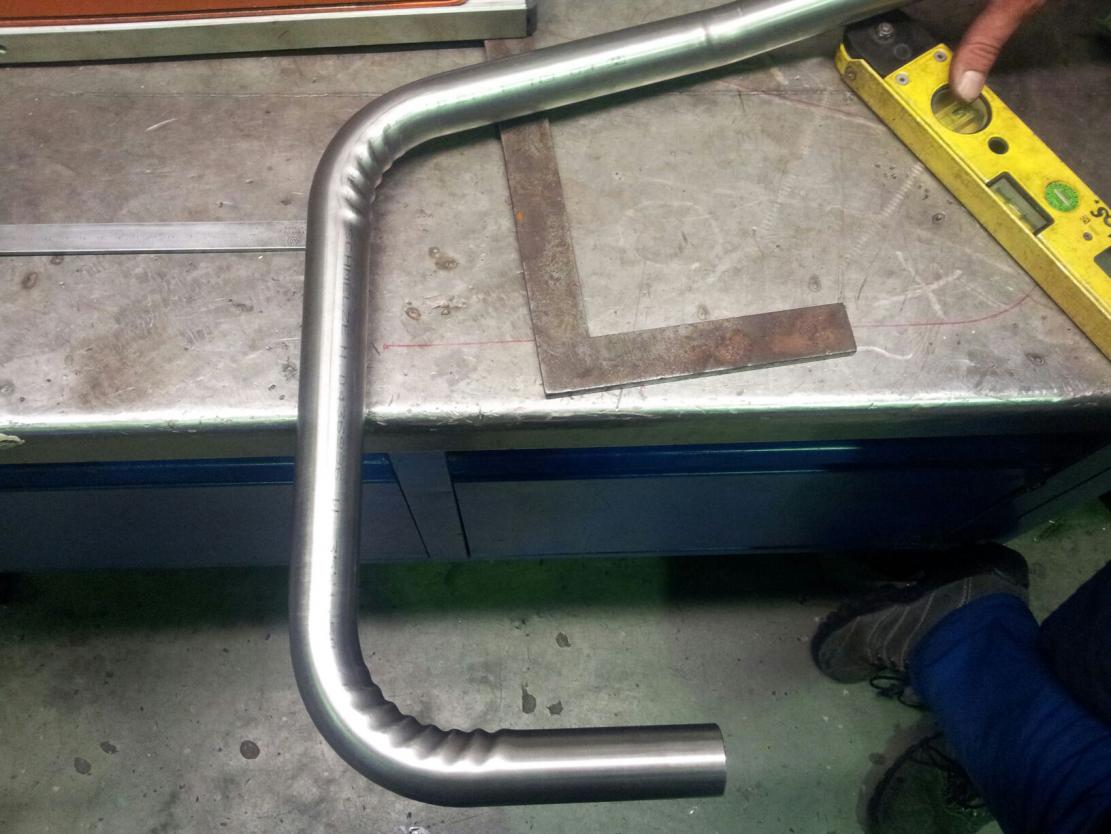

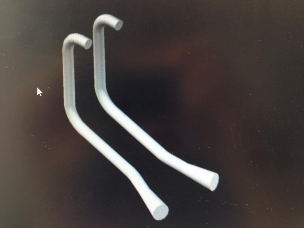

So
Hab mich an den Umbau gemacht
Leider war es nicht von Erfolg gekrönt
Hab mit einer Firma Kontakt aufgenommen die sich auf Dünnwandige Rohre spezialisiert hat!
Hoffe die wollen nicht Unmengen an Kohle sehen für 2 Rohre biegen
Mit unserer Maschine ging es leider nicht aber ich geb noch nicht ganz auf
MfG Apt

Hey Jim
Dauert noch
Kumpel hate diese Woche Lehrgang und konnte die Zeichnung noch nicht ins gewünschte Format wandeln damit die das problemlos übernehmen können!
Wenn das steht schick ich ne E-Mail und warte auf den Kostenvoranschlag!
Schätze im Laufe kommender Woche
MfG Apt

Alles fertig gemacht und hingeschickt.
Antwort war das sie zur Zeit keine Kapazitäten frei haben!
Hab dann nochmal nachgefragt und die gaben mir zu verstehen das das als Absage zu werten war!
Tja dann such ich mal weiter
MfG Apt
