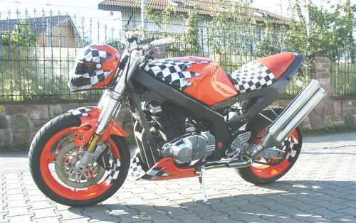

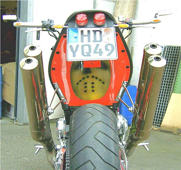

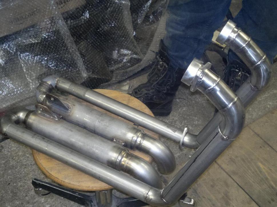

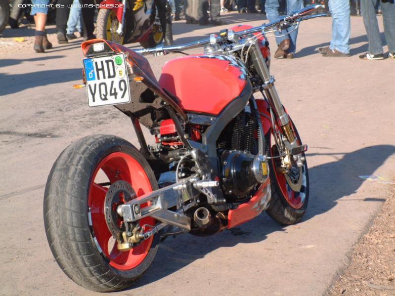

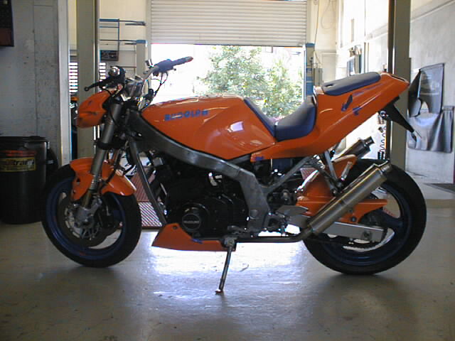

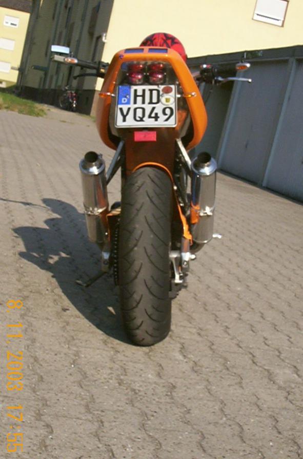

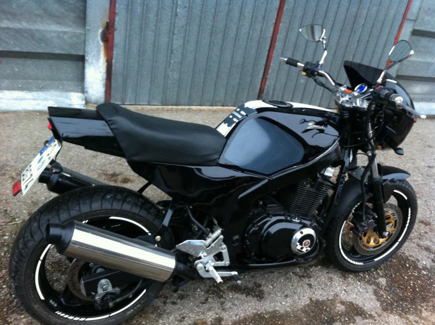

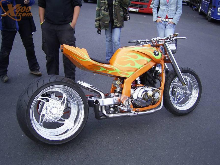

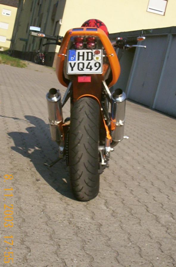

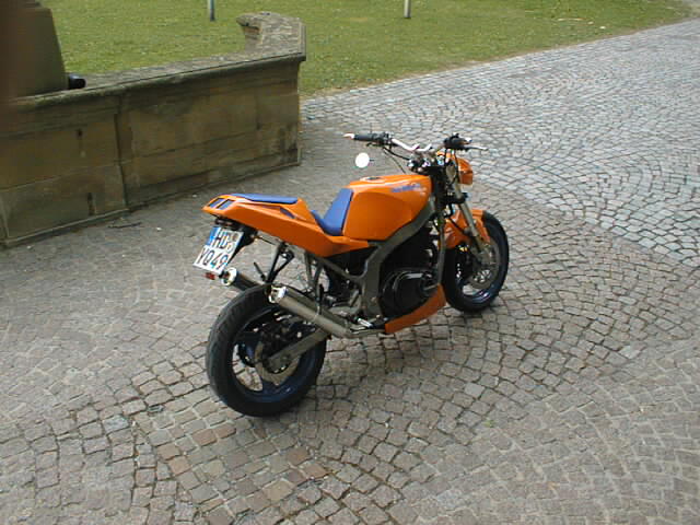

Stimmt ich kann das Kröte und wenn man sich ein wenig im forum umschaut, findet man auch Bilder dazu!

Mattis, ne hat Er nicht! Reicht sein Horizont nicht dazu!
Ui, das Orangene Gefährt mit Mito-Heck sieht aber sehr nach Klötenklemmer aus =O

Nein ich will ihn nicht zuschnüren, deswegen hab ich ja gefragt ob es passen würde!
Hab mich mittlerweile dazu entschlossen es in Eigenbau zu versuchen!
Hab nur noch nicht das passende Rohr gefunden.
35mm Durchmesser war gesagt oder, und 1 mm Wandung?
Hab nur 35x1,5 gefunden und auf Arbeit haben wir nur 35x3 was mir zu fett erscheint
Bin für Tipps und Anregungen offen

Sag mal Jim, ist das Bild vom Auspuff ein Eigenbau von dir?
Sieht sehr interessant aus
Alt 08.05.2014, 19:17:59   #39
Beiträge: 7.411
Nein, die Auspufftöpfe sind vom ALF und die Krümmer hat mir Goose und Robert gemacht!
