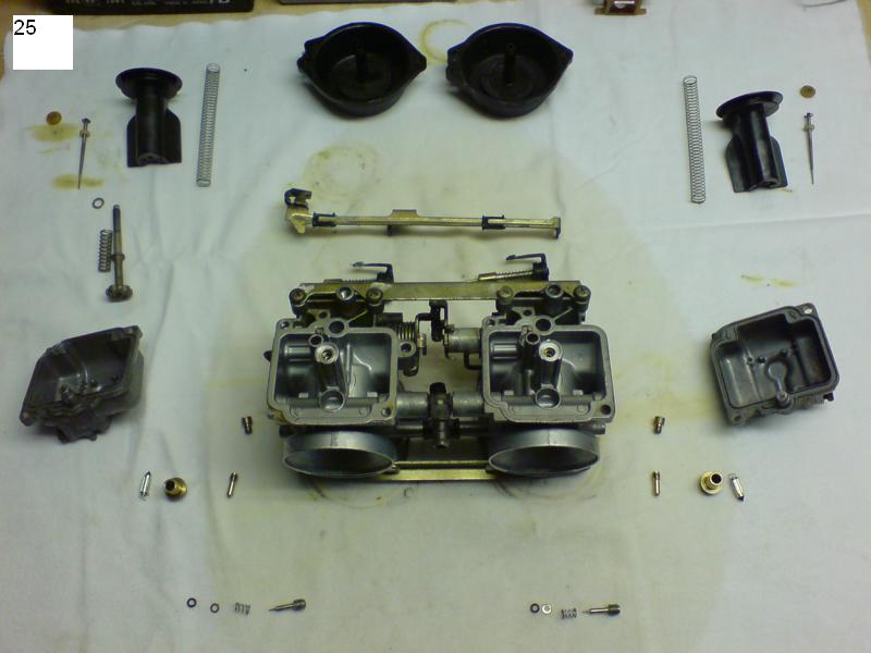

Dort steckt eine Messingschraube drinn?? Nee ne! Ich bin auf Dein Bild gespannt.

Glaub auch...mein Bild zeigt einen zerlegten Zustand. Da sieht man die nicht weil raus. Der Suzihändler meinte aber zum reinigen muss man die nicht rausnehmen.

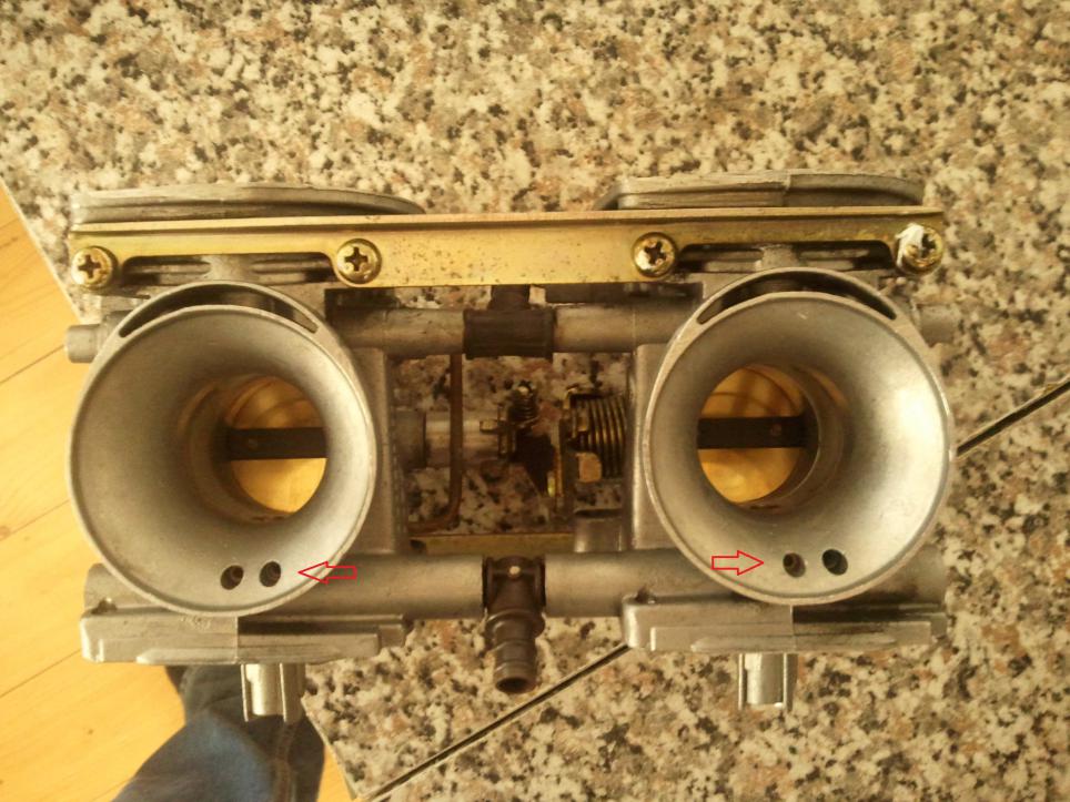

Ich hatte beide Drosselklappen raus (in dem einen Vergaser fehlte eine).
Wenn ich die einbaue, haben sie ein wenig Spiel, bei den Verschraubungen.
Habe sie jetzt so montiert, dass sie ohne Feder maximal die zweite Öffnung von vorne halb verdecken.
Ist das soweit richtig, oder muss die Drosselklappe bis zur ersten Öffnung schliessen?
Es handelt sich um die 4 mini Bohrungen die in Richtung Motor bzw Ansaugstutzen zu finden sind.
Danke
Alt 20.08.2014, 08:57:14   #69

Ja, wird eh gemacht, aber trotzdem müsste ich wissen, in welcher Position die Klappen sich befinden müssen, ohne Federn etc.
Ob ich sie richtig positioniert habe, oder ob sie verkanten.
Leichtgängig ist alles, und schliessen beide ohne Feder bis ca. zum 2. Loch von vorne gesehen (Blickrichtung von Motor zum Luftfilter)
Alt 20.08.2014, 13:15:53   #71
Beiträge: 5.326
In Grundstellung steht die Drosselklappe genau zwischen 2ten und 3tem Loch.....
Das 2. Loch muss auf jeden Fall noch sichtbar sein.
Alt 20.08.2014, 13:55:04   #72
Damui
Benutzerbild von Damui
Registriert seit: 24.07.2010
Beiträge: 639
Kilometer: 34000
Das 2. Loch ist halb zu sehen, sollte also passen, da ja Loch 2 und 3 sich etwas überschneiden.
Danke =)
Alt 20.08.2014, 21:59:42   #73
Beiträge: 5.326
Ja, so passt es!

Anleitung von Harry findet man unter den FAQ zu Vergaser glaube ich. Poste gleich mal den Link rein.
Wie gesagt, wenn ich in den Luftfilter direkt sprühe, habe ich das gleiche Fehlerbild. Ansonsten tourt die Maschine ohne Gang normal ab )oder tritt das nur mit Gang eingelegt auf, dass es langsam abtourt?)
Werde morgen die Drehzahl über die Gemischschrauben einstellen und dann fahren wir erstmal.
Edit:
Das bekam ich von Amiga:
Wenn 1 und 2 erledigt ist gehts ans Finetuning der Gemischregulierschrauben. Dazu ist viel Gefühl nötig. Die Schrauben (immer Beide um denselben Betrag) hinein bzw. hinausdrehen - je nachdem ob die Drehzahl steigt oder fällt. Je nachdem ob man vor dem Optimum (Drehzahl steigt) oder über dem Optimum (DRZ fällt) ist, reagiert jetzt die Standgasschraube (versuchen auf 1100 eizustellen) und das Abtourverhalten. Steigt die Drehzahl und lässt es sich mit der Standgasschraube zurückstellen UND verbessert sich dabei das Abtouren (kurz am Gas "zupfen"), ist man am richtigen Weg. Wenn nicht gehts in die Gegenrichtung. Das kann schon etwas Einstellarbeit sein......aber es geht
Habe das ganze auch hier im Forum mal gelesen, wo genau,w eiß ich aber nicht mehr.
