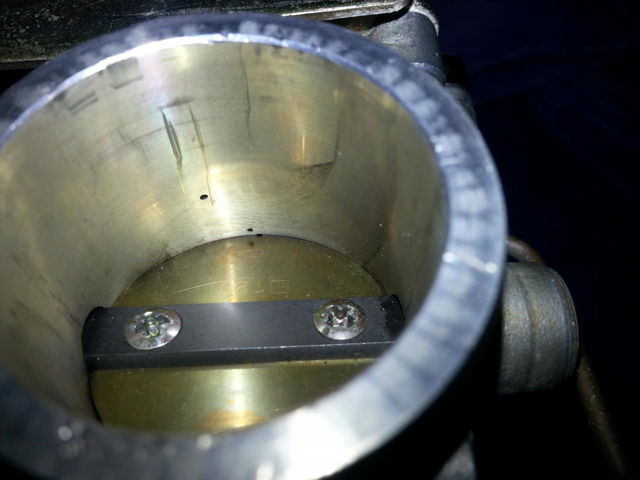

Drosselklappen standen im ausgebauten Zustand des Vergasers zwischen 2. und 3. Loch, wie von AmigaHarry gesagt.
Morgen ko trolliere ich den Schwimmerstand mal.

was bedeutet zwischen 2. und 3. Loch ? sind sie zu ( geschloßen ) wenn die Standgasschraube nicht anliegt oder nicht ?

Das 2. ist halb verschlossen. Das dritte is nicht zu sehen und das erste ist frei.

Wenn du auf die Drisselklappe schaust aus Richtung Motor hast du ubten vier kleine Loecher.Diese meine ich

2. Loch vom moeglichst geschlossenen Zustand.
Am ersten Vergaser war ich nicht dran.
Habe die Drosselklappen ohne Leerlaufschraube soweit zugestellt wie es ging.
Da bleibt das erste Loch offen und das zweite Loch ist halb offen. Gezaehlt vom Motor in Richtung Vergaser.

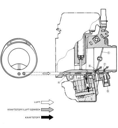

Bild zu deiner (PN) Frage bez. Schwimmerstand messen.... A=ca. 14,6 (+/- 1) mm
Name:	Snap-1 - 246x175x24.jpg
Hits:	3929
Größe:	9,8 KB

Habe mir das mit den Drosselklappen nochmal angeschaut und sie verschliessen den Kanal nicht komplett, sie lassen oben einen kleinen Schlitz offen, sollte aber so richtig sein.
Synchronisiert hatten wir ja, sollte also ungefähr gleich sein.
Und Gemisch hatten wir ja auch gemacht, dann ging die Karre ja immer wieder aus, wegen zu niedriger Drehzahl (da es ja so am Schwanken war).
Werde am WE nochmal die Gemischschrauben machen.

Wenn die Klappen nicht schliessen, dann ist das eben höchstwahrscheinlich nicht richtig. Wenn du mit den Gemischschrauben die Drehzahl runter bekommst, dann ist das Gemisch hinterher falsch eingestellt.

1. Das Standgassystem verfügt über eine von den Drosselklappen unabhängige Luftzufuhr (schaut sich eigentlich niemand die Zeichnungen im WHB an?) und kann dementsprechend in Verbindung mit der Gemischregulierschraube die Drehzahl locker auf >3000 rpm hochdrehen! Da können die Drosselklappen zu sein soviel sie wollen.....
2. Die 2. Öffnung (von Vorne gezählt) ist NICHT vollkommen verschlossen - auch das ist im WHB beschrieben und bei meinen Vergasern (allerdings eine K4) auch genau so. (@Damui: Mach ein Foto um die genaue Position bei deinen Vergasern zu sehen, damit wir wirklich vom selben reden......)
3. Um die Kerzen zu beurteilen muss man mindestens 4-10km auf der Autobahn bei annähernd Vollast fahren und dann mit abgestelltem Motor ausrollen. Dann sieht man die wirkliche Kerzenfarbe.
Alt 04.09.2014, 12:07:03   #146
erkennst du da irgendwo einen Widerspruch
die Leerlaufjustierschraube wirkt ausschließlich auf die Stellung der Drosselklappen
und die Leerlaufgemischregulierung ist nicht dafür vorgesehen die Leerlaufdrehzahl anzuheben oder abzusenken , sondern dafür konzipiert die richtige Zusammensetzung des Gemischs zu gewährleisten - deshalb gibt es hier auch eine Werkseinstellung
ganz im Gegensatz zu der Stellung der Drosselklappen ( resultierend aus der Stellung der Leerlaufschraube bzw untereinander durch die Stellung der Synchronschraube ) für die es keine solche genaue Vorgabe gibt
wenn damui den Leerlauf nicht unter 1500 upm ( kalt ) absenken kann und bei ihm nach eigener Aussage die Drosselklappen sich nicht richtig schließen , was spricht dann ( logisch betrachtet ) dagegen an diesem Punkt anzusetzen ?
Alt 04.09.2014, 13:30:06   #147
Beiträge: 826
Diese von der Drosselklappe unabhängige Luftzufuhr reicht aber im allgemeinen nicht aus, um den Motor am Laufen zu halten. Diese mini-Luftdüse dient soweit ich den Mikuni aus meiner GS (BJ94) verstanden habe dazu, daß das Benzin schon mit ein wenig Luft "vorgemischt" wird (falsche Terminologie, ich weiß).
Dasselbe passiert auch in der Hauptdüse, zum Düsenstock dort geht auch eine extra Luftbohrung hin.
Aber selbst im Leerlauf kommt die "Betriebsluft" des Motors durch die Drosselklappe, deswegen wird die mit der Leerlaufregulierschraube leicht angehoben, bis die Drehzahl passt.
Es gibt auch andere Vergaser (die MZ ETZ250 hatten so einen IIRC), wo der Schieber / die Drosselklappe im Standgas ganz zu ist, die haben dann eine extra Leerlaufschraube die nicht auf die "Hauptregelung" wirkt.
Der Choke beim Mikuni ist auch ein komplettes System mit Benzin und Luft-einlass, der hebt drum auch die Drehzahl unabhängig von der Drosselklappe an. Drum wäre der auch das nächste wo ich gucken würde, wenn die Montage der Klappen so daß sie richtig schliessen nichts bringt.
Alt 04.09.2014, 14:21:27   #148
Beiträge: 5.313
@Rocky: nein, kein Widerspruch.
Die Drosselklappen sind niemals ganz dicht - das geht schon passtechnisch nicht. Das Standgassystem reicht sehr wohl aus um den Motor am Laufen zu halten, wenn es durch die Gemischregulierschraube falsch eingestellt ist. Natürlich ist es nicht der Sinn damit das Standgas einzustellen, sondern ein "gerade noch" ausreichendes Gemisch herzustellen - das geht nämlich über das Hauptsystem und die Drosselklappe nicht, da sich der Schieber da noch gar nicht bewegt und kein Sprit aus der Hauptdüse kommt. zu dem Zeitpunkt wird es auch noch zu fett sein (aber dennoch ist es möglich das der Motor damit hochläuft - wenn eben die GMR falsch eingestellt sind). Durch geringfügiges öffnen der Klappen wird dann der richtige Zustand hergestellt. Das ist ein fließender Übergang zwischen beiden Systemen, die hier zusammenarbeiten müssen bzw. sich auch gegenseitig beeinflussen. Zur Verdeutlichung nochmal das Bild des Slowsystems.
Die Drosselklappen schließen immer komplett (bis sie anstehen) - und da gibts nur eine Position (knapp an der vordersten Überströmkanalöffnung) - egal wie er sie auf die Welle geschraubt hat......nur sollten beide Klappen dasselbe tun......
Wenn sie das nicht tun, müsste er die komplett falsch und ohne Federvorspannung der Welle motiert haben - und das glaube ich nicht....

So sieht das Ganze auf beiden Seiten aus.
Aber mal ne andere Sache. Auf dem Bild von AmigaHarry sieht man ja.wo der Luftkanal is.
Das ist die rechte Duese auf dem Bild links.
Diese Duese habe ich aus dem alten avergaser uebernommen. Waere es nicht wahrschinlich, dass es an diesn liegt?
Danke
