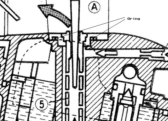

Hast du den Vergaserdeckel in eingebautem Zustand aufgemacht?
Alt 31.03.2016, 19:33:56   #3
zum Vergaser - lies dir das da http://www.gs-classic.de/tipps/verg_17.htm
mal in Ruhe durch
gegen den Ölsiff hilft am einfachsten vorheriges einsprühen mit Kaltreiniger und dann im Cleanpark dampfstrahlen
Alt 31.03.2016, 19:35:41   #4
AbsturzPunk
Benutzerbild von AbsturzPunk
Registriert seit: 24.06.2015
Ort: Heide (SH)
Beiträge: 52
Kilometer: 50Mm
den oberen?
Den habe (bei ausgehängtem Gaszug) kurz geöffnet, gesehen dass es die Falsche Seite ist und sofort wieder zu geschraubt. (ich habe nur die beiden Kreuzschrauben verdreht)
Danach habe ich den Vergaser ausgebaut und von unten geöffnet, gesehen dass die richtigen Düsen drin sind und direkt wieder zugeschraubt, ohne irgendeine weitere Schraube zu verdrehen oder den Schwimmer zu entfernen...
AbsturzPunk ist offline   Mit Zitat antworten
Alt 31.03.2016, 21:44:15   #5
Hoffentlich liegt der O-Ring noch unter dem Synchro-Anschluss
Alt 01.04.2016, 09:58:30   #6
Unter dem Vergaserdeckel liegen Rechts und Links ebenfalls 2 kleine O-Ring Dichtungen. Die hatte ich auch mal verloren (halt auch unwissend aufgemacht und die sind runtergefallen), danach lief das Möp wie ein Sack Muscheln. Nach dem Wiedereinbau war alles vergessen.
Vielleicht liegt es auch daran ???

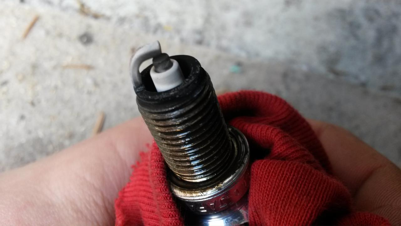

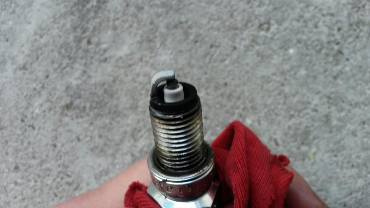

Ich bräuchte nochmal nen guten Rat...
Habe jetzt heute den Vergaserdichtsatz auf beiden Seiten verbaut, sprich: kleiner O-Ring im oberen Deckel, Dichtung vom unteren Deckel, O-Ring von dem Plastikgestell und das komplette Nadelventil (Messingrohr + Nadel). Allerdings ist ein O-Ring, der etwas größer ist als der vom Plastikgestell über geblieben, keine Ahnung wofür der ist...
Darum geht es aber auch nicht, Problem ist folgendes:
Wenn ich im 6. Gang bei 100km/h beschleunige auf ca. 130km/h, dann wieder vom Gas gehe und wieder auf ca. 110km/h ausrollen lasse und dann wieder Gas gebe, dann sackt die Leistung für ca. 1s vollkommen zusammen - Die Gabel vorne taucht spürbar ein - und dann kommt sie erst und beschleunigt... Das ganze tritt auch in anderen Gängen bei um die 6k Umdrehungen auf aber so wie beschrieben ist es am besten Reproduzierbar.
Den Schwimmerstand habe ich mit der Schlauchmethode kontrolliert - links ist alles so wie es soll, der Benzinstand ist etwa auf Höhe der Dichtung - rechts jedoch ist der Benzinstand deutlich zu hoch, ca 5mm über der Dichtung. Habe versucht durch verbiegen des Metallplätchens das einzustellen, hat aber nichts gebracht. Im offenen Zustand lässt meine Einstellung eigentlich vermuten, dass viel zu wenig Benzin in der Schwimmerkammer ist, ich weiß nicht, wo da die Undichtigkeit liegt. Die Messingröhrchen vom Nadelventil sitzen so dass man sie von Hand ohne Probleme rausziehen kann, sind aber dicht. Nur bei dem O-Ring vom Plastikgestell hatte ich ein paar Probleme das rein zu bekommen - aber ich kann mir nicht vorstellen, dass von dort das zu viele Benzin kommt - wofür ist die Leitung dort eigentlich???
So zu guter Letzt habe ich nach ca. 30km Fahrt mal die Zündkerzen rausgeschraubt und fotografiert, obwohl ich ehrlich zugeben muss, dass ich nicht weiß wie das nun zu deuten ist - die Masseelektrode in der Mitte weiß und der Rand vom Gewinde schwarz... ist hier ein Zündkerzenleseexperte dabei?
Mir wäre sehr damit geholfen, wenn ihr mir zumindest mal sagen könnt, ob die genannten Symptome zum zu hohen Schwimmerstand passen oder nicht. Dann weiß ich zumindest, dass ich da weiter gucken muss.
Hits:	986
Größe:	69,9 KB
ID:	24451   Klicke auf die Grafik für eine größere Ansicht

Schon den Falschlufttest gemacht?
Könnte im Teillastbereicht zu mager laufen (macht ein typisches Loch um 6000 Touren)...da hilft die Düsennadelclips tiefer zu hängen (Richtung langes Nadelende)

Mach erst die Falschluftgeschichte.

So, hab grad mal mit Bremsenreiniger auf Falschluft geprüft.
Beim rechten Zylinder, wenn ich auf das dem Zylinder zugewandte Ende des Vergasers sprühe läuft der Motor minimal hörbar langsamer.
Werde mich dem morgen mal annehmen und hoffen, dass es daran liegt...

Naja, ist ein wenig schwer zu erkennen.....und auf den Fichen ist er Teil des Düsenstockes.....der wird bei Mikuni immer komplett mit Ring getauscht.....(ist Basiswissen für Werkstattmechaniker, weswegen das auch im Servicemanual nicht explizit steht)
Hits:	1033
Größe:	75,5 KB

Interessant. In der Version vom Werkshandbuch die mir hier vorliegt, ist der Ring nicht drin !
Klingt komisch - is aber so.
Und die Microfiche kennt ihn eh nicht, weil Suzuki irgendwie Führung und Gehäuse als ein Teil ansieht
Alt 22.04.2016, 09:44:33   #37
Suzuki wechselt den Düsenstock, wenn der Ring fratze ist?
Das klingt unnötig...der Messingteil ist doch quasi verschleißfrei?!
Alt 22.04.2016, 10:15:45   #38
Beiträge: 8.824
Aus zuverlässiger Quelle weiß ich, dass sich der Düsenstock mit der Zeit oval ausarbeitet. Führt zu höherem Spritverbrauch.
Alt 22.04.2016, 10:30:55   #39
Knoz
Registriert seit: 28.10.2015
Ort: Kiel
Beiträge: 308
Kilometer: 43000
Ähhhh, der Ring ist doch Teil der Schieberführung !Nicht! des Düsenstocks/Nadeldüse. Wenn man nur die Nadeldüse rausnimmt, dann sieht man vom O-Ring noch garnix.
Ich hab die Teile hier vor mir, Ehrenwort....
Und in der Microfiche sind Gehäuse und Kunststoff-Schieberführung als ein Teil drin - ohne Explosionsansicht..... und die Teileliste kennt auch nur 4 O-Ringe: Choke?/Schwimmer, Schwimmernadelventil, LL Schraube, Synchronanschluss.
Geschenkt !
Ich hab ne ordentliche Kamera. Beim ersten Gaser mach ich Bilder, beim zweiten mach ich n Film.
Hab jetzt noch bis Dienstag viel zu tun, Donnerstag/Freitag wollt ich die GS wieder anfangen zusammenzubauen.
Alt 22.04.2016, 10:44:31   #40
ok.
Alt 22.04.2016, 14:00:29   #41
Beiträge: 5.328
Das Bild stammt von Mikuni und nicht von Suzuki. Es ist aber die gleiche Vergasertype.
