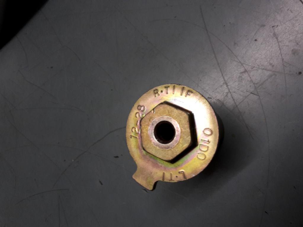

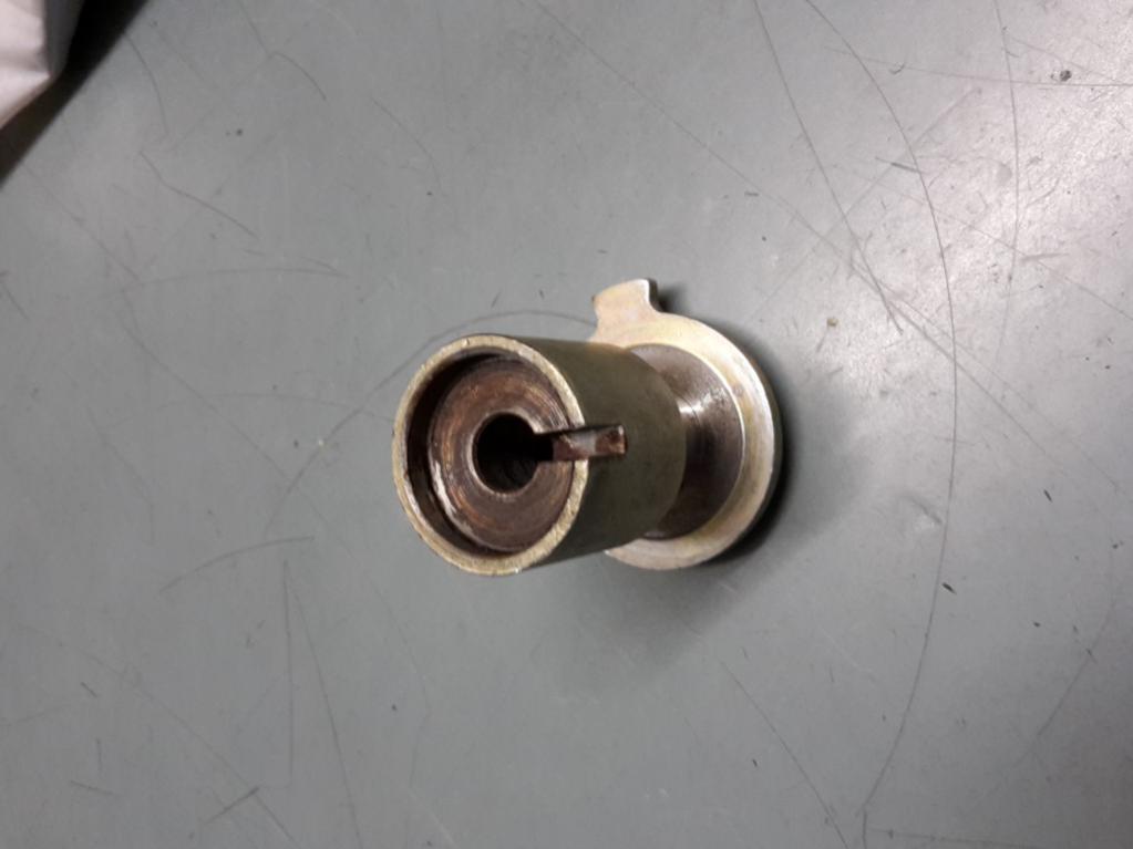

habe mir am Wochenende eine 95er GS500e mit 19.000 Km gekauft. Habe mich vorhin auch schon hier vorgestellt. Super Zustand, passt eigentlich alles und eben auch der Preis. Sie hat nur zw. 6000 und 7000 ein Leistungsloch / Ruckeln. Drunter läuft sie würde ich sagen normal und drüber geht auch richtig die Post ab. Hab sie trotzdem gekauft, da ich davon ausgehe dass es nur ne Kleinigkeit sein kann, Vergaser etc..
Die Heimfahrt beim Kauf waren 80 Km Autobahn. Im letzten Gang ist das natürlich total bescheiden, da die Maschine ewig braucht um durch das Loch zu kommen, also auf höhere Geschwindigkeit zu kommen, ergo zurückschalten, hochdrehen lassen und dann wieder hochschalten. Wollte heute auch nur ein Auto überholen das langsamer fuhr und kam dann genau in den Bereich, kam dann natürlich fast nicht vorbei. 4., 5. und 6. Gang also echt nervig mit dem Loch.
Die Maschine war die letzten 13 Jahre bei ner Frau in Besitz. irgendwann hat sie die GS anscheinend entdrosseln lassen. Im alten Brief steht "Leistungsänderung durch Gasschieberanschlaghöhe = 18mm". Ich habe dieses Teil mitbekommen, siehe Bild. Hab mit googeln was gefunden, dass bei unkorrektem entdrosseln ohne Düsenwechsel ein Loch genau in dem Bereich 6-7000 entsteht. Nur steht ja nix von anderen Düsen im Brief. Kann es sein dass trotzdem andere Düsen verbaut sind ohne EIntragung?
Was vielleicht noch hilft. Es war lt. ihrer Aussage auch mal was defekt in der Zeit in der sie die Maschine hatte. Hierzu hab ich zwei Teile mitbekommen. Es wurde wohl zuerst die CDI vermutet, die es aber dann nicht war. Die die ich mitbekommen habe ist lt. AUssage ok. Es lag an dem anderen Teil, dass ich nicht zuordnen kann, hier hatte sie das defekte auch noch. Siehe Bild.
In welchem zeitlichen Zusammenhang alles geschriebene konnte ich nicht nachvollziehen, also ob das ruckeln nach dem entdrosseln da war oder mit dem Defekt kam usw.. Die Frau hatte zwei Kinder, das ältere ist 6 Jahre und seitdem ist sie eigentlich nicht mehr gefahren, nur mehr der Mann mal Bewegungsfahrten. Sie konnte nicht mehr genau sagen wann was war.

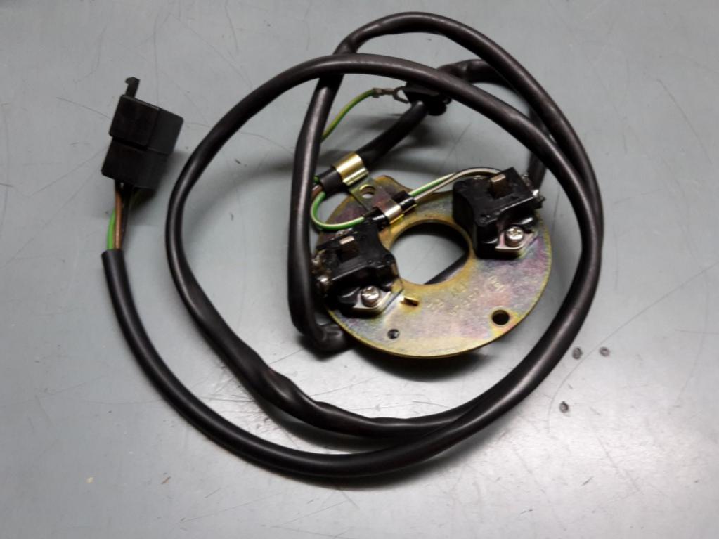

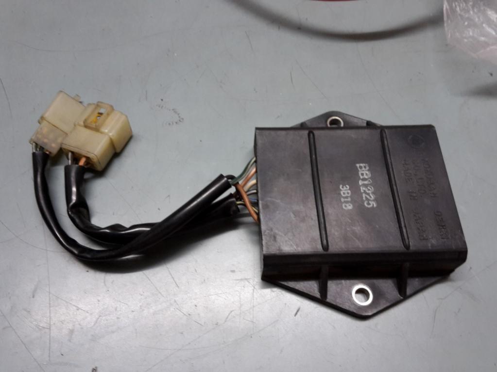

Deine GS hatte anscheinend mal Probleme mit der Zündung. Der schwarze Kasten beinhaltet die elektronische Zündung, das kleine Runde Teil mit der Nase ist der Zündgeberrotor das große runde Teil mit den beiden Spulen und den Kabeln ist der Signalgenerator. Die Zündgeberspulen werden oft auch als "Pickups" bezeichnet und der Signalgenerator als Zündgeberplatte.
Die Zündgeberspulen gehen hin und wieder mal kaputt (eine der vielen kleinen Schwächen der GS). Die Spulen bekommt man nicht einzeln, nur zusammen mit der Platte. Es ist aber unwahrscheinlich, dass beide Spulen gleichzeitig kaputt gehen.
Man kann die Spulen auslöten und ersetzen, wenn man welche hat. Also alles aufheben.
Irgendjemand wird mal froh drum sein. Die Zündgeberplatte kostet neu ca. 200 €, der Rotor 90 € und die Blackbox knapp 500 €.

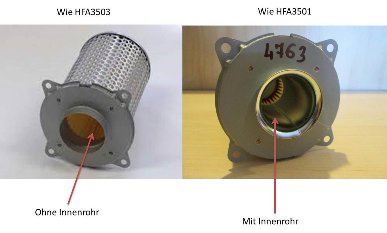

ich glaube ich hab eine Lösung gefunden für dieses Leistungsloch....
So blöd es klingt.... bei mir scheint es der Luftfilter gewesen zu sein....
Beim P*lo gibt es ja für die GS 500 zwei verschiedene... und bis jetzt waren wohl die HFA3503 verbaut. beim letzten Luftfilterwechsel kam auch wieder so einer rein. Jetzt hab ich den HFA3501 verbaut und bilde mir ein das Leistungsloch wäre weg...
Campi

Oben in den Bildern ist aber kein Teil einer GS-typischen Drossel zu sehen.
Das Teil war in der Tüte mit den Originalteilen wie Blinker und SPiegel und ich meinte es wurde gesagt, dass dieses Teil bei der Entdrosselung ausgebaut wurde.
Für was ist das Teil dann?
BTW., GANZ WICHTIG: hab nochmal alles durchgesehen dass ich mitbekommen habe, u.a. auch ein Dateblatt über Leistungsänderung und den alten KFZ-Brief.
Im alten Brief stehen 20KW, die sind dann durchgestrichen und als neuer Eintrag stehen 25KW, d.h. sie ist irgendwann mal von 27 auf 34 PS geändert worden und dazu ist der EIntrag "Leistungsänderung durch Gasschieberanschlähe 18mm", also nicht für 46 auf 34 PS runter, sondern für 27 auf 34 PS rauf. Genauso ist es in dem Datenblatt beschrieben, dort steht einmal 27 auf 34 und dann als extra Punkt von 27/34 auf 46 PS.
Kann es also sein, dass dieses Teil auf dem Bild das beschriebene Teil von 27 auf 34PS ist.
Zum aufmachen auf 46 PS steht in dem Datenblatt:
Ausbau der Gasschieberanschläge, Vergaser Durchmesser 33mm, Hauptdüsen 120er.
Es steht aber dabei bis Bj. 93, ich hab ja ne 95er. Evtl. haben die ja falsch entdrosselt lt. dem beiliegenden Blatt.

Wenn er kein Innenrohr hat dann probier mal ihn auszutauschen gegen den Luftfilter mit Innenrohr!
Ich hab den sonnigen Sonntag zum fahren genutzt und bin mir nach 600 km sicher... Das Loch ist weg! Fährt sich viel angenehmer und hat eine viel gleichmäßigere Leistungsannahme!
Campi

Klingt für mich sehr plausibel, deshalb habe ich ja mehrfach auf den Luftfilter hingewiesen
Alt 29.09.2015, 13:51:41   #18
@ Prost: Dafür bin ich dir auch sehr dankbar schließlich hat es bei mir zum Erfolg geführt
Für alle die künftig das gleiche Problem haben:
Luftfilter mit Innenrohr bietet die Lösung
was für ein Rohr?!
Haste jetzt einen original Filter gekauft oder den von Polo?
Ich habe zufällig das gleiche Problem, dass ich entdrosselt habe
und ab ~6000 U/min keine Leistung mehr kommt.
Mein 1995 Vergaser ist US gereinigt. Es sind neue 122,5 /125 Düsen, zwei neue Keyster KS-0551 Sets und ein gebrauchter 01D00 Luftfilter verbaut.
smitty ist offline   Mit Zitat antworten
Alt 29.09.2015, 15:19:44   #20
Hi Smitty,
ich hab genau das gleiche Setup wie du! Meine Suzi ist Bj. 1995
Guck mal ob dein Luftfilter ein Innenrohr hat. Wenn nicht versuchs mit dem HFA3501. Gibts bei den großen dreien.
Wär cool wenn du berichtest, obs auch bei dir das Problem behebt.
Ein erklärendes Bild hab ich angehängt
Campi

Nun hab ich aus Geiz, weil ich da nicht zuviel reinstecken will, einen Zubehörfilter bestellt.
HFA3503, ohne Verengung, wie auch mein Original Filter 1D00.
Kurz gesagt, dass nur der Original Luftfilter richtig geht, wie hier im Forum beschrieben, scheint tatsächlich so zu sein
So sieht es mit dem HFA3503 aus:
Das Loch zwischen 6000 und 7500UPM ist grösser. Schon unangenehm.
Ab 8000 UPM scheint Leistung zu fehlen, da 150km/h deutlich träger erreicht werden.
Zusätzlich ab 8000UPM und Vollgas. Beim Gas zurücknehmen, nicht ganz zurück, da gibt es einen kurzen Totalleistungabfall, also wie kurz bremsen.
Fazit:
HFA3503 (Zubehör) passt nicht zur Originalabstimmung.
Es fühlt sich aber ein wenig so an, als ob die zu mager läuft, also der Luftdurchsatz vom Zubehörfilter höher ist.
Möglicherweise kann man die Vergaser neu abstimmen und dann sogar ein Stück mehr Leistung rausholen mit dem Zubehörfilter.
Ich hab aber im Moment keine Lust auf schrauben und den Original wieder eingebaut.

also ich hab eine 95er GS besessen die ein Leistungsloch hatte da hat der Lufi mit Innenrohr das Problem behoben (ausm Zubehör von Po**) und die 93er GS meiner Schwägerin in Spee hatte es genau umgekehrt... da hat der offene Lufi (auch Po**) geholfen.
Die Zubehörluftfilter sind also nicht perse schlecht....

Das Innenrohr bewirkt nicht zwangsläufig einen geringeren Durchsatz.... Möglicherweise ist der Durchsatz sogar höher, da die Strömung laminar wird....
Sicher kann ich dir aber nur sagen, das der Durchsatz mit und ohne Innenrohr unterschiedlich ist...
Nee, der Filter für die offene GS von 96-00 lässt schon weniger durch.
Reicht auch im Vergleich zur gedrosselten GS dieser Baujahre und im Hinblick auf die verschärften Abgasrichtlinien.
Die gedrosselte GS hat bei allen Baujahren einen verengten Ansaugquerschnitt zum Motor (Schieberanschläge, Ausgleichsbohrungen, verengte Stutzen). Dadurch erhöht sich die Strömungsgeschwindigkeit. Damit die Kiste deshalb nicht zu sehr abmagert braucht es deutlich größere Hauptdüsen
