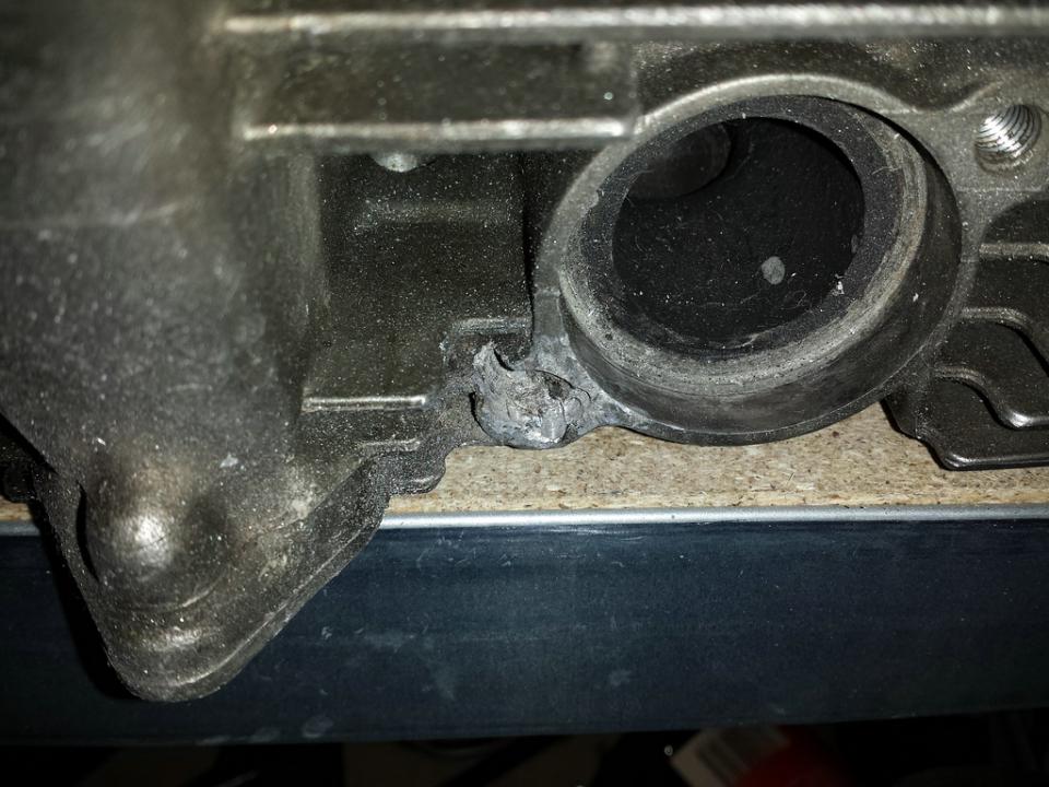

Hallo Leute,
ich habe hier einen Zylinderkopf liegen bei dem 2 Krümmerschrauben abgerissen sind. Der Vorbesitzer hat erfolglos versucht diese aufzubohren...
Meint ihr man kann noch etwas damit anfangen oder ist es ein Fall für die Altmetallsammler? Ansonsten ist er scheinbar in Ordnung.
Danke

Alt 15.04.2016, 09:55:10   #2
Nein, kann man reparieren.
In einer Fachwerkstatt ausbohren lassen, Gewinde reparieren. Sollte ca. 30 € (+/-) kosten.
Alt 15.04.2016, 09:57:02   #3
Beiträge: 8.816
Reste raus, Gewindebuchse rein, glücklich sein.

Wenn es so einfach wäre hätte ich nicht gefragt
Mit dem Gewinde oben im Bild geht das sicher, unten ist schon ordentlich vom Material neben der Schraube weggefräst, das müsste nach dem richtigen aufbohren irgendwie aufgefüllt werden, daher meine Frage ob das geht.
Alt 15.04.2016, 10:33:42   #5
Ja, mit Gewindeeinsätzen geht sowas.
Wenn man nahe des originalen Durchmessers bleibt, kann das der Gewindeeinsatz auch etwas exzentrisch sein, da das neue Gewinde dann eine Nummer kleiner und die Schraube damit schlanker ist.
Alt 15.04.2016, 11:35:26   #6
Wenn zuviel Material fehlt, kann man Aluminium schweißen und das fehlende Stück ersetzen.

OK, danke, werde den Kopf bei Gelegenheit einem Motorinstandsetzer oder ähnlichem zeigen. Spätestens beim Schweißen hört meine Selbstüberschätzung auf

Bei der Krümmerschraube würde ich es sogar auf einen Versuch mit Knetmetall ankommen lassen. Loch richtig zu stopfen, Kernloch, Gewinde, fertig. Muss ja nichts halten.

Knetmetall und Co funktionieren nicht. Habe da mal teures Zeug (bis 1200°) probiert (wollte damit einen Stehbolzen "einkleben").
Das hält an der Oberfläche eher schlecht und die Schrauben haben doch ziemlichen Zug auf dem Weg, die Krümmerdichtung zu quetschen.
Alt 18.04.2016, 11:40:46   #11
Mechanisch wird es vermutlich nichts anderes geben als den Schraubenrest auszubohren, entsprechend das Gewinde nachzuarbeiten. Sofern noch genügend Gewindegänge vorhanden sind, kann man eventuell kosmetisch mit Knetmetall verputzen. Wenn nicht mehr genug Fleisch zur Verfügung steht, hilft nichts anderes als das Loch zuzuschweißen, neu zu bohren und Gewinde zu schneiden.
Reparieren kann man das, ist nur die Frage ob es sich rentiert.

Ausbohren ist suboptimal! Die Schraube ist viel härter als das Aluminium,
da müsste man die Schraube ziemlich genau zentrisch in der Mitte ausbohren.
Das Alu Gewinde ist zudem ruckzuck versaut.
Einfacher dürfte es mit einem Schraubenausdreher/ Linksausdreher gehen.
klick mich
Sollte das Gewinde trotzdem versaut sein, dann schneidet man zuerst ein "Helicoil" rein bevor man schweißt.

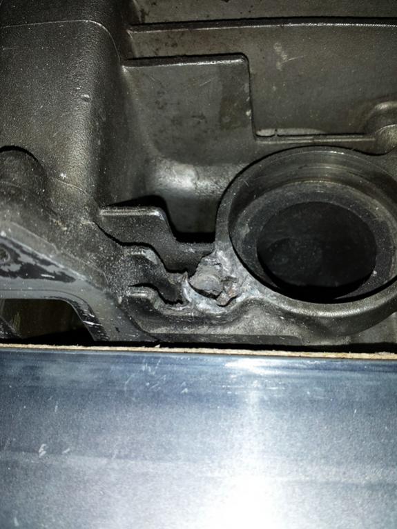

Ich fürchte das Bild aus dieser Perspektive gibt nicht das tatsächliche Ausmass der "Zerstörung"
Ich versuche heute Abend mal ein besseres Bild zu machen...

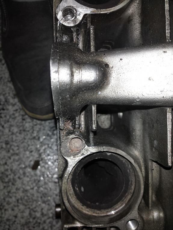

Hier noch mal Bilder aus einer anderen Perspektive...

Mit Verlaub, das sieht mega schei#€% aus....^^ ich hab so einen Fall auch durch. Hat mich 40 Eier gekostet und eine neue Kopfdichtung.
Nix mehr versuchen, so lassen und Abgeben: wäre mein Vorgehen. Weiss ja nicht in wie weit du noch Schmerzbefreit bist und da weiter dran prokeln willst....

Da ist schon einiges an Material rausgebohrt worden, bzw. das Gewinde ist weg.
Wahrscheinlich muss dann doch geschweißt werden.
Vielleicht ist es ratsamer wenn du den Motor von Jim nimmst.
