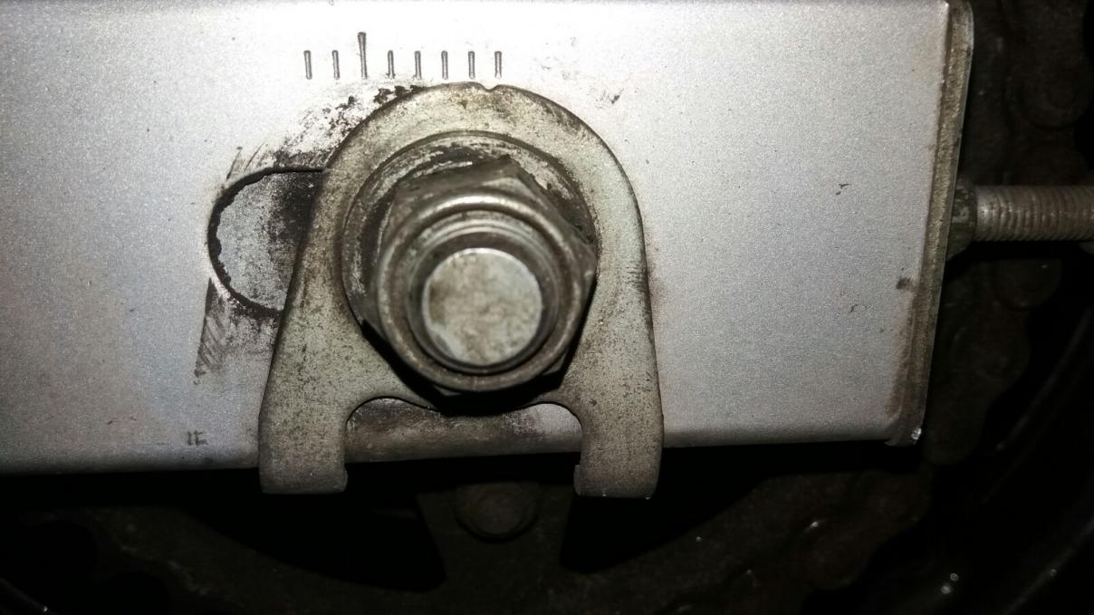

ja ich meine die Markierungen auf der schwinge. da bin ich jetzt schon auf der letzten Markierung und das mit 80 mm kettendurchhang

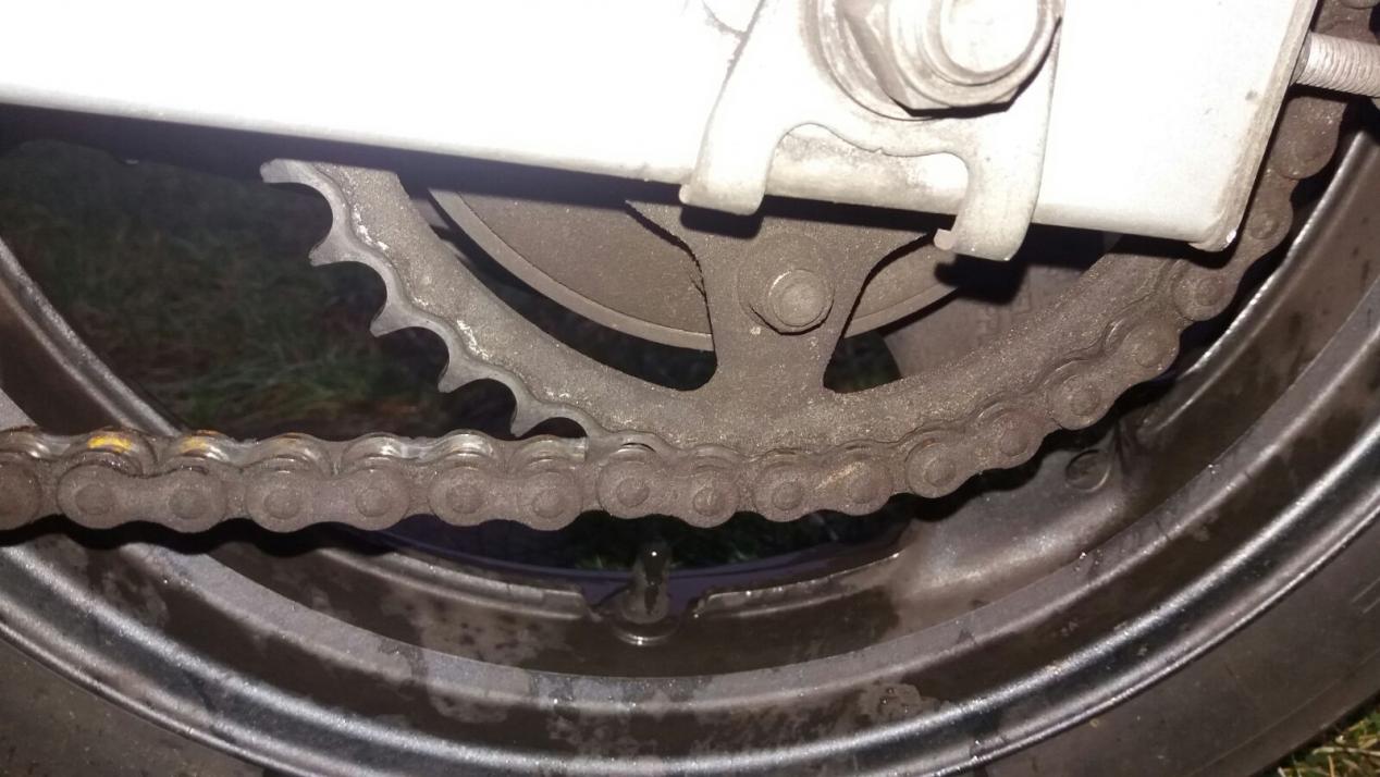

Wenn du die Versteller schon so weit draußen hast, ist entweder eine zu lange Kette verbaut oder die jetzige über die Maßen gelängt.
Wie sieht denn das Kettenrad aus?
Schon sehr haifischzahnig?
btw:
Die Markierungen auf der Schwinge taugen für +/- gar nichts!
Miss das Gewinde, das hinten rausschaut vom Ende bis zur Einstellmutter (falls du noch eine Kontermutter drauf hast, schraub die erst runter, auch etwaige Gummikappen abnehmen).
Auf den Millimeter genau mitm Zollstock reicht aus.
Der Abstand Gewindeende-Mutter muss auf beiden Seiten gleich sein.

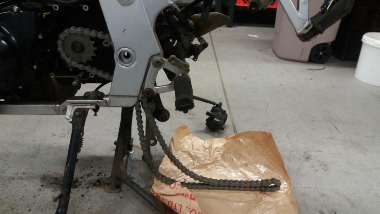

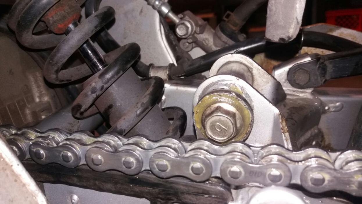

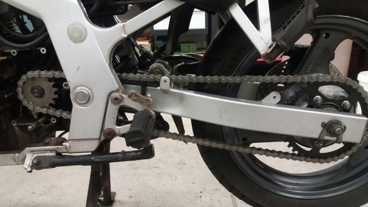

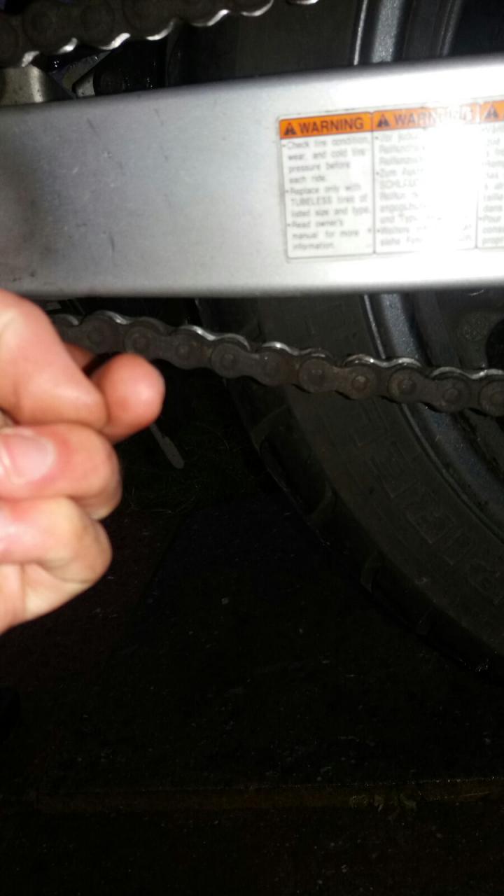

also danke erstmal für die hilfe und die zeit die ihr euch für mein Problem nehmt, find ich super
also ich habe sie jetzt seit fast 2 jahren und musste die kette seitdem immer wieder einstellen. am anfang war ich genau in der mitte dieser Markierungen und die kette hatte den richtigen durchhang (ca. 30 mm)

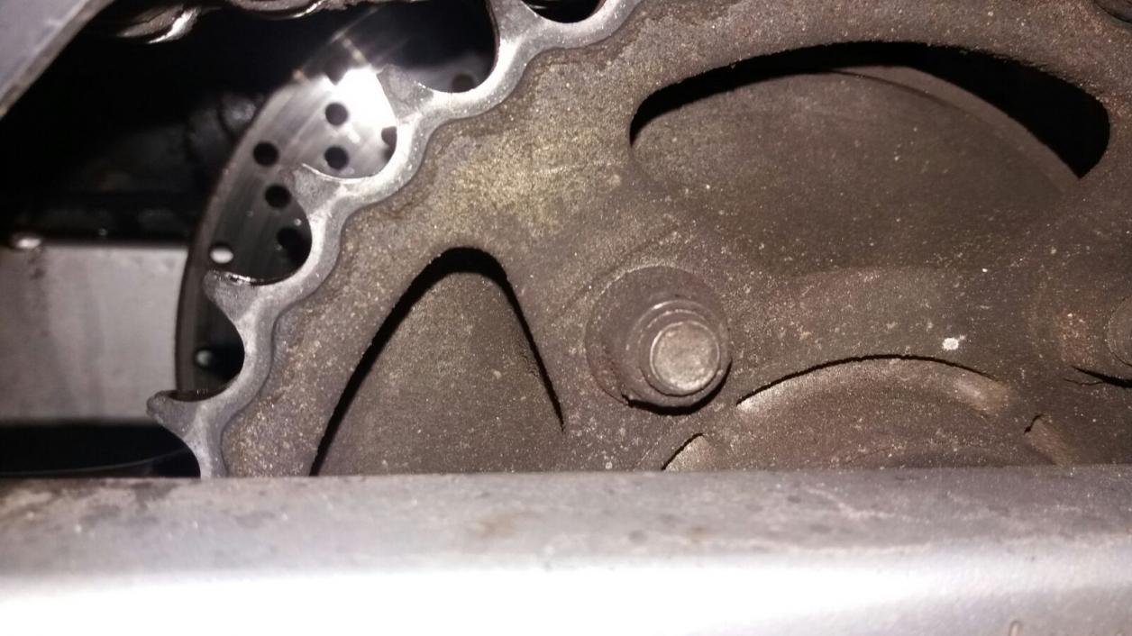

Kettenrad sieht für meine ungeübten augen nicht haifischzahnig aus. aber seht selbst. ich habe euch n paar bilder gemacht
das gewinde hinten an der schwinge steht auf beiden Seiten 42 mm heraus. die muttern und die gummikappen sind noch vorhanden.

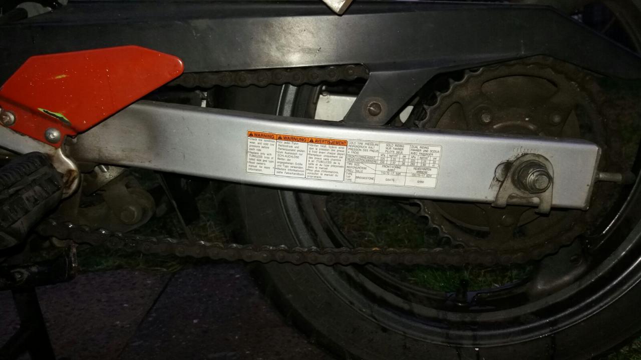

ich habe die kette bis zur letzten Markierung eingestellt weil ich dachte dass es nicht weiter geht. aber wenn die Markierungen nix taugen dann kann ich doch mal versuchen sie über die Markierung nach hinten einzustellen oder?
ja ich kenne diesen theard, hab ihn mir durchgelesen und auf dem seitenständer habe ich immernoch einen durchhang von 80 mm mittig zwischen ritzel und Kettenrad. und ich habe das originale federbein soweit ich weiß... also ich habe kein anderes verbaut.
ja die Maschine ist über das ganze jahr angemeldet und würde bei erträglichen Temperaturen und vernünftigem wetter mal in schöneberg vorbei düsen. es ist zum glück noch nicht so dringend da ich jetzt größtenteils Auto fahre aber ich will das bis zum saisonstart natürlich erledigt haben.
ich könnte auch ratschen und die passenden nüsse dazu mitnehmen. den ganzen koffer werde ich nicht transportiert bekommen aber ich kann ja vorher gucken welche größen wir brauchen...
75 € für ein kettenkit? das wär ja schön... tante Louis will satte 120 €
welche sind denn gut? gibt es marken die ihr empfehlen könnt? wo soll ich suchen? im großen bunten auktionshaus?
ich habe kein vernietwerkzeug für eine kette also würde ich eher zur endloskette tendieren.

Alt 01.12.2016, 08:44:26   #22
Beiträge: 755
Danke für die Fotos, ich wette wenn du dir mal das vordere Ritzel anschauen würdest hast du da die Haifischflossen. Die Kette solltest du auf jeden Fall versuchen zu spannen und Kettenreinigung + Fetten ist wirklich mal dran !
Wenn die Kette unterschiedlich gelängt ist und wieder mehr oder weniger "korrekt" gespannt ist kann es sein das du beim anfahren ein "Klong" wahrnimmst. Das Geräusch kommt dann von der Kette/Antrieb.
Das Kettenkit muss definitiv gewechselt werden, ich hab auf ein Angebot bei der Tante, bzw. Konkurrenz gewartet und dann zugeschlagen. Da hab ich ca. 85€ für das Kettenkit gezahlt.
Vielleicht sollten wir uns beim Saisonstart mal treffen, würde dich da auf jeden Fall unterstützen, aber nicht bei dem Wetter !

Hallo liebe Leute!
Der Saisonstart rückt immer näher und mein Auto hat ne Grätsche gemacht also wurde es Zeit für mich endlich mein Kettenkit zu wechseln.
Ich habe Saugwurmmensch sein tipp befolgt und mir eine verstärkte Kette geholt
Habe eins bestellt für wunderschöne 73,90 € von D.I.D (520 VX2) diese Kette ist X - Ring verstärkt in der Standartlänge von 110 Gliedern und als Endloskette weil ich kein Nietwerkzeug habe

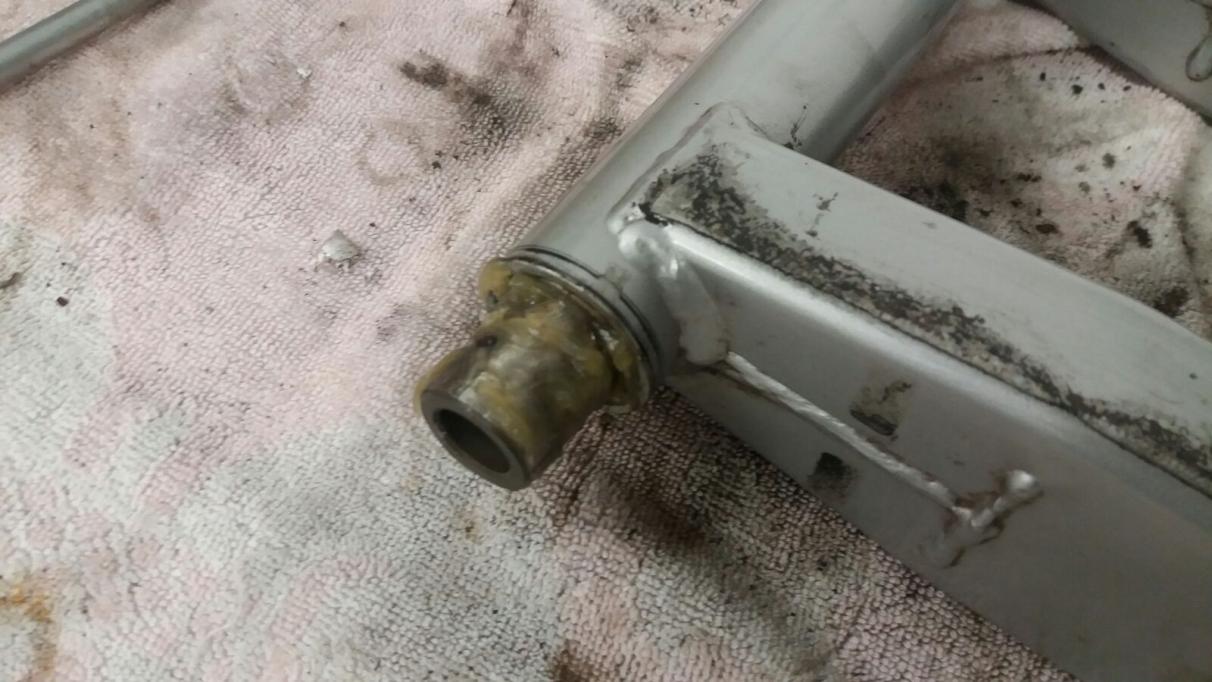

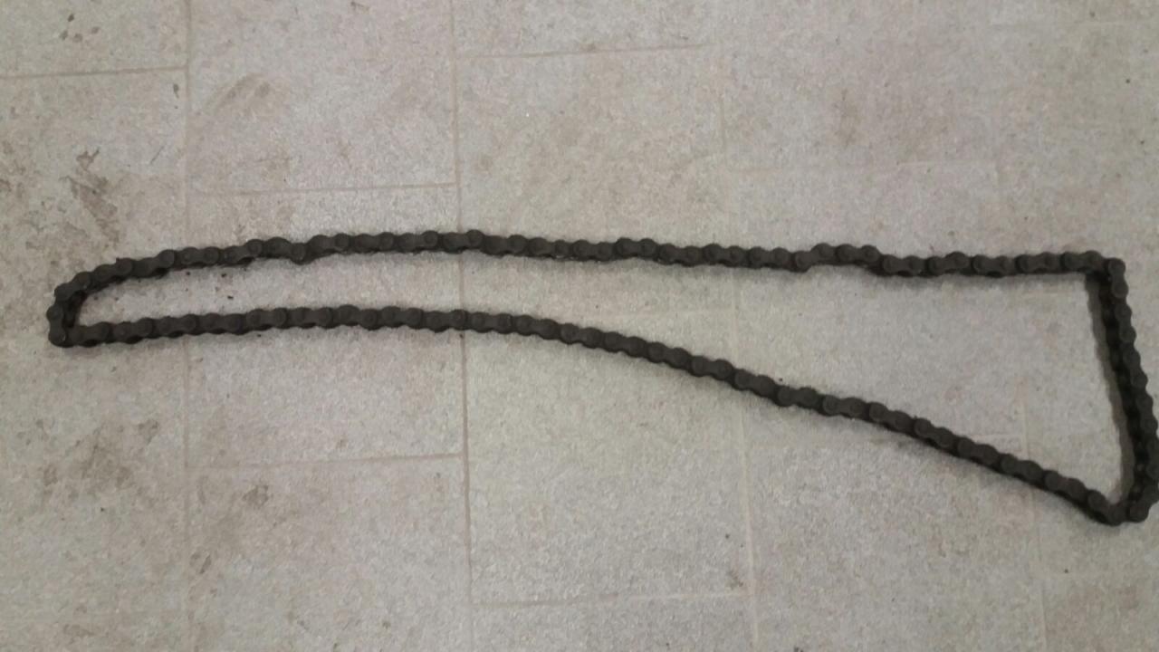

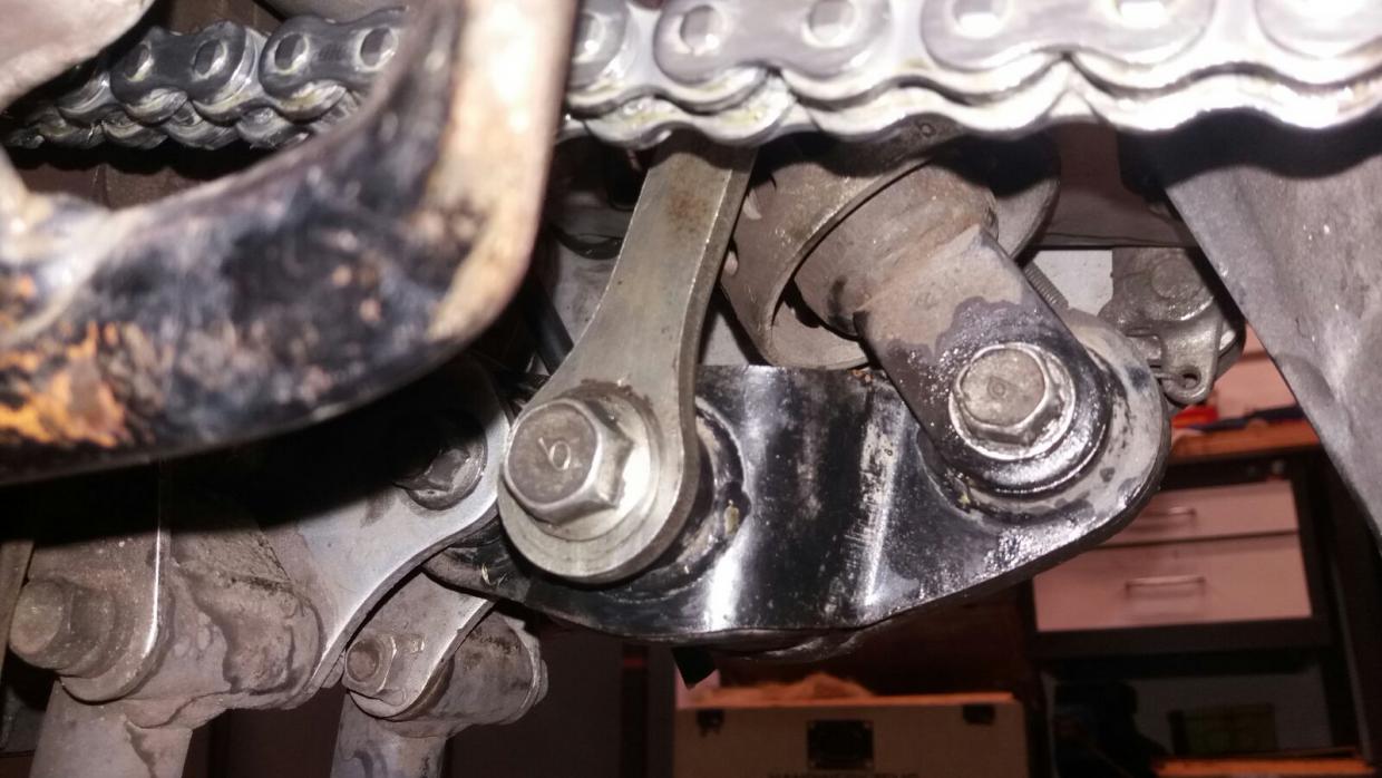

Hab alles auseinander genommen. Ging recht fix. Dann alles sauber gemacht: Schwinge, Federbein, dieses Umlenkdingsda und Felge
Und dabei alle Lager geschmiert wie ich gefunden habe. Die Hülsen entnommen, gesäubert und neu gefettet und die Nadellager neu gefettet... Gefühlt habe ich n halbes Kilo Fett verarbeitet...
Beim Zusammenbau ich alle Schrauben gereinigt mit dem vorgegebenen Nm angezogen.
Als ich fertig war habe ich gemerkt dass ich die Bremsleitung falsch durchgeführt habe... Also habe ich alles nochmal auseinander bauen müssen
Nach erneutem Zusammenbau hat dann alles gestimmt. Ich habe die Kette eingestellt. Der Durchhang beträgt jetzt exakt 25 mm
Habe natürlich auch das Kettenrad und Ritzel vorher geschmiert... Dann noch Kettenspray rauf und fertig.
Probefahrt war ein Traum
Ich habe euch ein paar Bilder gemacht und in den Anhang gepackt.
Vielen Dank nochmal für eure Hilfe und Unterstützung

Alt 24.02.2017, 21:13:54   #25
Zitat von toastbrot34 Beitrag anzeigen
... Der Durchhang beträgt jetzt exakt 25 mm ...
Das scheint mir zu wenig. Wenn dein Teil durchfedert, ist die Kette warscheinlich schon das erste mal "zu sehr gestrafft" gewesen!
