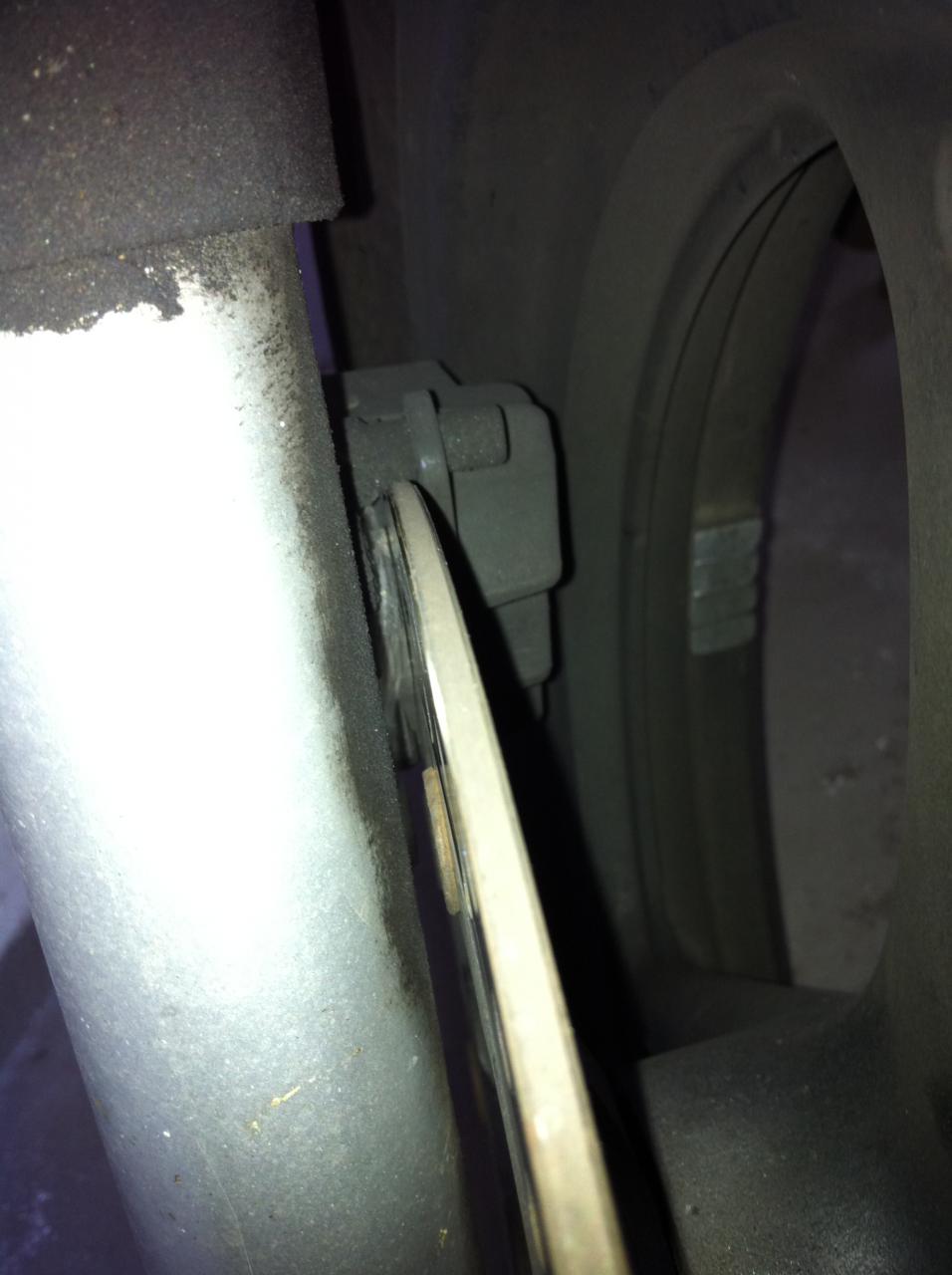

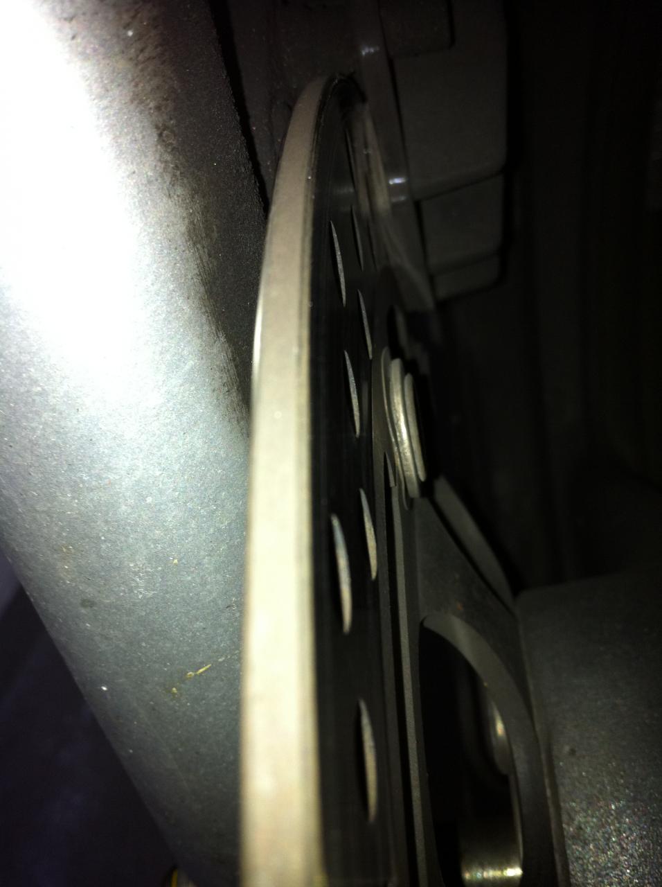

Ich mach mal hier weiter und setz hinter den Threadtitel mal nen Fragezeichen.
Wollte mal eure Einschätzung hören.
Und zwar ist meine frage ob ich die Bremsbeläge tauschen sollte.
Beim Auto ist es ja von den Herstellern so gemacht, dass wenn die Bremsen anfangen zu quietschen es ein akustisches Signal sein soll um die Bremsbeläge zu kontrollieren und ggf. zu tauschen.
Bei mir quietschen die Bremsen nun auch ein wenig wenn ich nur leicht bremse, wenn ich voll rein lange nicht.
Hoffe die Bilder sind gut genug für ne kleine Diagnose.
Danke schon mal
lG lassma.JB

Alt 12.04.2011, 06:54:46   #16
Beiträge: 1.920
:n o:
...das hat Dir jemand am ersten April erklärt, oder? Das Quitschen der Bremsen wird durch die Bremsbelaggrundplatte erzeugt, die sich minimal im Sattel bewegen kann. Manchmal quitscht es auch an der Stelle, wo die Kolben auf die Grundplatte drücken. Deswegen wird es auch weniger, je mehr Du Druck drauf gibst. Um das zu vermeiden sollte man die Grundplatten der Bremsbeläge vor der Montage mit Bremsen-Montagepaste bzw. mit Kupferpaste dünn bestreichen.
Alt 12.04.2011, 08:58:31   #17
Davon habe ich aber auch gehört und das mehrfach auch so erlebt, dass bei Dosen gegen Belagende (noch deutlich vorm Träger) die Bremsen anfangen zu quietschen (allerdings wird es lauter, wenn man stärker bremst).
Alt 12.04.2011, 09:17:49   #18
Beiträge: 1.920
Hab ich noch nie gehört. dazu muss ich mal meinen KFZ-Meister fragen...
Das müsste ja bedeuten, das die Zusammensetzung im Reibbelag im unteren Drittel oder Viertel anders ist...kann ich mir nicht vorstellen.
Ich denke ehr, das die Wirkung der Montagepaste irgendwann nachlässt, dann fängt es an zu quitschen. Das das dann bei frisch montierten Belägen nicht passiert, ist ja logisch...

Alt 12.04.2011, 11:40:24   #22
Um die Frage mal zu beantworten. Die Beläge werden getauscht, wenn die Verschleisskerben nicht mehr zu erkennen sind. In der Regel ist das ca. 1mm Restbelag.
Auch gleich die Scheibendicke messen. Wenn du wechselst, dann alles komplett. Denn eingefahrene Beläge werden auf keiner neuen Scheibe montiert.
Alt 12.04.2011, 13:17:54   #23
Goo
Benutzerbild von Goo
Registriert seit: 22.01.2009
Ort: nirgendwo
Beiträge: 1.078
Kilometer: 37310
Ich bin der festen Überzeugung, das das nicht gewollt ist. Kein Autohersteller verbaut da was, was absichtlich irgendwann an der Bremsscheibe schleift.
doch doch, das gibts. hat mein opel auch
http://bilder.afterbuy.de/images/68528/23053162.jpg
da siehst du die bleche wie sie erst vom belag weg gehen und dann wieder in richtung scheibe. der große bogen ist mit großer sicherheit dazu notwendig, damit sich das beim bremsen genung verbiegen kann und so keine riefe in die scheibe arbeitet

Ich kannte bisher nur die mit dem Blech auf der Rückseite, was dann schwingen soll und die mit der Kontaktschlaufe für die Verschleißanzeige über Kontrollampe.
Habe mir unter "Blech schleift an der Scheibe" irgendwie ungewollt ganz andere Kaliber vorgestellt...
Aber sowas hatte ich noch nicht in der Hand, obwohl ich bei meinen Autos (und ich bin aktuell beim 17.) ne Menge selbst mache...
Alt 13.04.2011, 16:03:46   #25
Zieh doch einfach mal den Sattel von der Scheibe und miss die Beläge nach.
