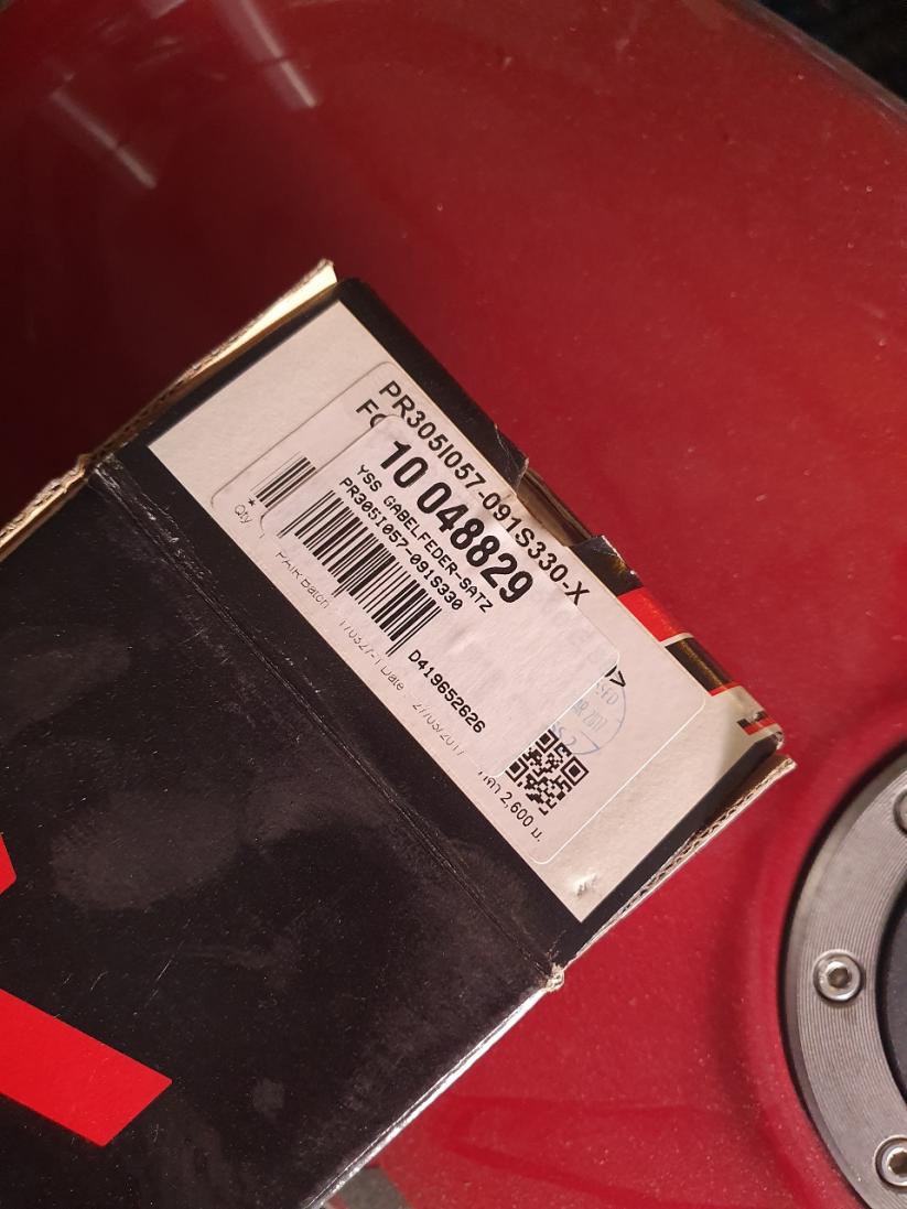

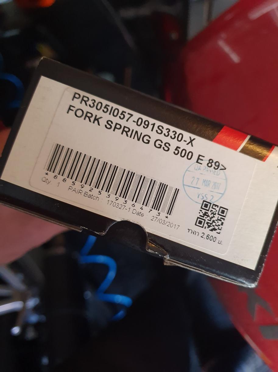

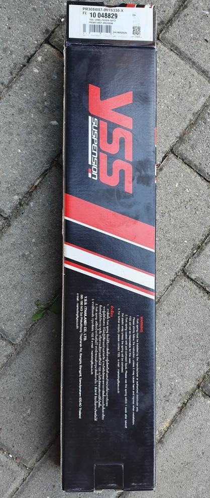

Leider hab ich kein Foto gemacht. Ich mache ein paar Fotos wenn ich die Veränderungen erledige. Muss aber erst mal ein bissel Kraft schöpfen, ist ordentlich Spannung dahinter. Die Federn hab ich bei Louis bestellt und eine Beschreibung gibt es nicht, nur die Verpackung.
Vielen Dank für hilfreichen Infos!
Fotos von der Verpackung:

Alt 30.04.2019, 15:22:55   #25
Boah, die kosten 99€?
Da würde ich den Hersteller anschreiben und mir erklären lassen, wie das funktionieren soll.

Heute Antwort von Louis bekommen. Die Federn werden ohne Hülsen verbaut.
enno74 ist offline   Mit Zitat antworten
Alt 03.05.2019, 09:00:58   #29
Aber sind die dann nicht viel zu kurz?
Verlass dich lieber nicht auf Louis, Polo und Co...das sind nur Umschlagplätze für Motorradkram...dafür muss man keine Ahnung haben.
@gsmattis: das war mal mit 99€ Alles teurer geworden.
Ich habe nur gestaunt, dass so ein Billigheimer solche Preise aufruft, für so kurze Federn die dann nichtmal passen...

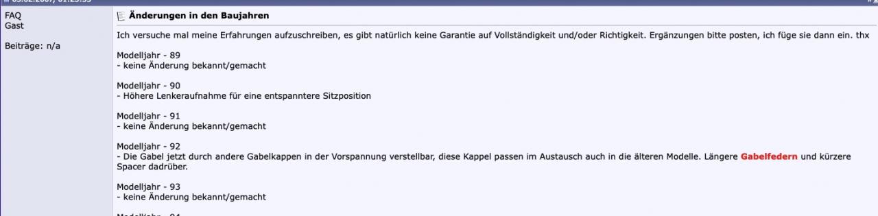

was ich bis jetzt erkenne ist, dass bei YSS - anders als bei Wilbers /Wirth welche ca. 540 mm lang sind, diese Spacer Hülsen (200 -250mm?) nun doch eingebaut werden müssen - wie bei den orig. Federn.
In der FAQ Modelländerungen steht was bezüglich Federlänge + Spacer (diese Hülsen) : Ab BJ 92 längere Federn bei gleichzeitig kürzeren Spacern. (siehe Bild unten)
Kommt dadurch evtl. die Unterschiedlichen YSS Längen von 275mm (bis BJ 91) + 330mm (ab BJ 92) zu Stande? Welche im Prinzip auch bei den orig. Federlängen bis 91 und ab 92 ähnlich sein müssten. Die bis BJ 91er Federn als auch kürzer sind.
Ich plane bei meiner GS 500 BJ 91 (laut FAQ kürzere Feder + längere Spacer gegebüber orog. ab BJ 92) mit YSS Federn zu bestücken.
Vermutlich brauche ich dann wohl diese 275mm YSS Federlänge, oder?
Man hats mit den anderen Federn - welche ohne die SPacer auskommen und unabhänigig vom BJ wohl alle 540mm lang sein einfacher
Hat jemand denn auch eine GS älter BJ 92 und YSS (welche Länge) erfolgreich verbaut?

ich habe mich auch für die YSS prog. Federn entschieden (ich wusste beim kauf nicht, dass es einen längen Unterschiede zwischen den Herstellern gibt..., sondern nur den hier beschriebenen zwischen Modelljahren).
Ich glaube ich habe auch die "richtige" Länge gekauft. Die YSS sind ca. 1 cm kürzer als die originalen (die sind bei mir 34 cm). Kann aber auch sein, dass die orig. einfach ausgeleiert sind.
Hits:	2148
Größe:	98,8 KB
Weiß zufällig jemand wie das mit dem Luftpolster ist, also wie viel es sein müsste?
Laut der sehr kryptisch übersetzten Einbauanleitungen von YSS soll man 200 mm eingestaucht ohne Feder haben. Entspricht das in etwa den 377 ml die für die orig. Federn vorgegeben sind und weiß jemand was dann da in etwa das zu erwartenden Luftpolster wäre?
m4D_guY ist offline   Mit Zitat antworten
