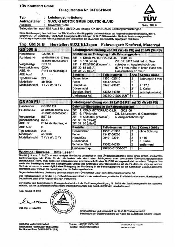

Alt 29.03.2026, 15:22:22   #10
Ich denke, deine ist lt. FIN eine 96er?
Dann steht im Gutachten alles drin, sogar ab welcher FIN, was du brauchst.
Ja, ist laut FIN von 96. Aber laut den Papieren, sprich Fahrzeugbrief wurde sie nach der in meinem Beitrag angehängten Prüfbescheinigung entdrosselt.
Erkennbar ist das an der Maximalgeschwindigkeit, die liegt bei Baujahr 94/95 bei 175 kmh, während es bei den späteren Baujahren (der Bescheid, den du angehängt hast) 170 kmh sind.
Da die FIN bei mir mit 137xxx beginnt, wurde sie entweder falsch entdrosselt oder die Vergaser wurden umgebaut. Erstmals wurde sie im Jahr 2000 entdrosselt und da direkt mit dem Eintrag "offene Ansaugstutzen, 125/122,5 Hauptdüsen.
Das passt irgendwie alles nicht zusammen, deswegen bin ich so stutzig.

Und warum siehst du nicht nach der Vergaserkennung am Vergaser? Das ist die einzige eindeutige Kennung an der man sieht, wie sie das Werk verlassen hat.
