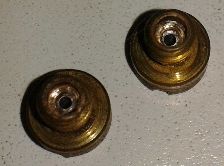

Zitat von JenGS500 Beitrag anzeigen
Da gerade kein Händler in der Nähe die 120er auf Lager hat, werde ich morgen mal die 135er Düsen zulöten und dann auf 120er bohren.
Gesagt => getan
Erst auf 160 aufgebohrt, dann zugelötet und auf 120 neu gebohrt.
Sind jetzt zwischen 120 und 125. So genau ist das bohren von Hand halt nicht.
Was soll ich sagen?
Kein Stottern mehr
Gleichmässiger Durchzug auch bei 6 bis 8k.
6. Gang und Vollgas bei 6k, also 120km/h geht jetzt auch. Beschleunigt zwar nicht wie ein Monster, aber es geht, was vorher nicht ging.
Ich hab zwar das Gefühl, dass die ab 8k ein weniger schlechter zieht, aber das kann auch nur Täuschung sein, weil jetzt das Loch nicht mehr da ist.
Autobahn war besetzt, konnte nicht Höchstgeschwindigkeit testen.
