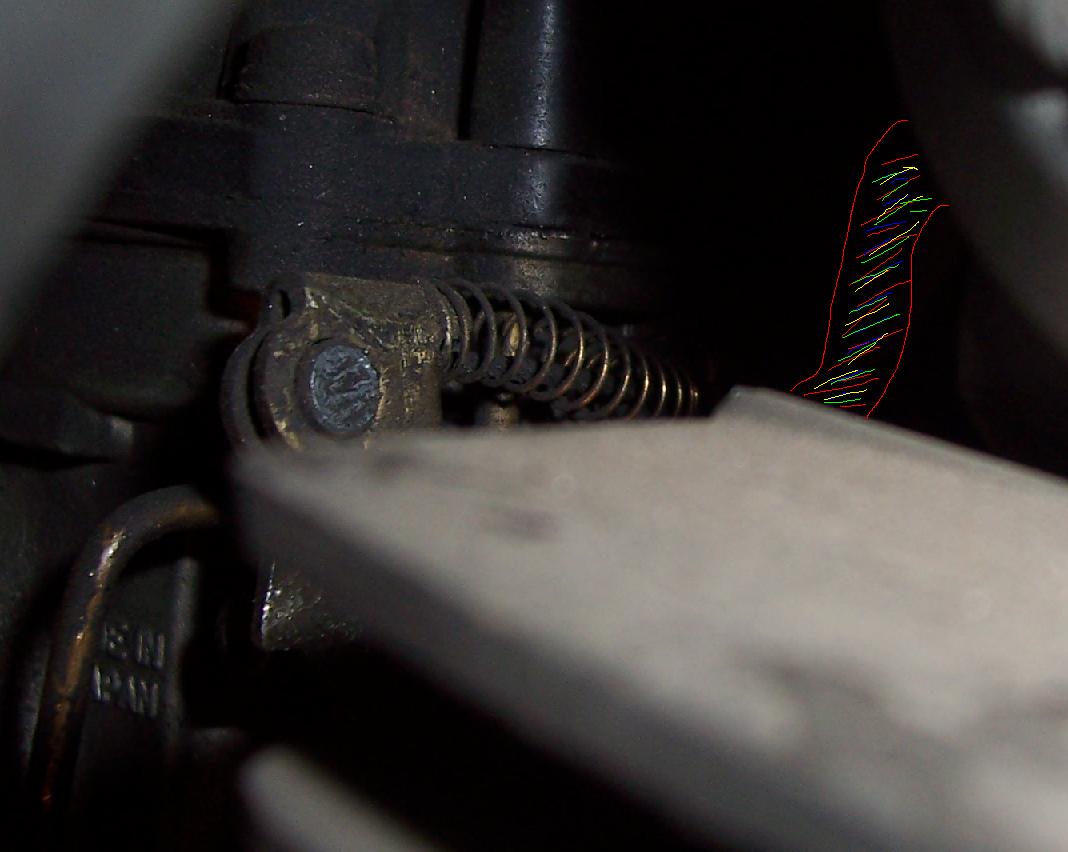

ich hab mir heute den chokezug nochmal genau angeguckt, die feder, in der der zug endet, scheint nicht kaputt zu sein und sie klemmt auch nicht(hab mal mit nem schraubendreher drin rumgestochert und konnte sie locker hin und her bewegen). aber der chokehebel oben geht einfach nicht zu drücken!! hier mal ein bild von der feder am ende:
[attachment=0:3wqihtt8]3.JPG[/attachment:3wqihtt8]
das bunte gebilde soll den chokezug(im gummimantel) darstellen, wie er an der feder ankommt. er ist an der stelle ziemlich senkrecht. ist das normal? ich hoffe, man kann auch den bowdenzug innerhalb der feder erkennen. oder sollte ich vielleicht mal oben anfangen und den choke auseinander bauen und den seilzug oben aushängen? mfg eric

Ja, aber die Feder hat ja nicht direkt was mit dem Chokezug zu tun.
Du kannst ja mal gegen den Chokeschlitten drücken und schauen, ob die Feder den wieder zurück bekommt.
Ich denke aber, dass entweder dein Zug festgegammelt oder in der Armatur aufgedröselt ist und deshalb seinen Dienst versagt.

ja die feder bewegt sich gar nich, wenn ich den zug betätige. also bleibt mir nur tank runterbauen ?

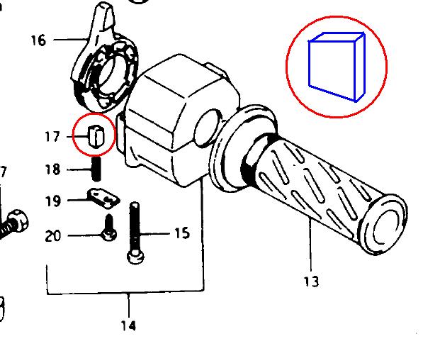

sei dir da ma nich so sicher . wie kann ich eigentlich das gehäuse öffnen, um den chokezug aushängen zu können? hat jemand mal en bild davon?

ich würd mal ausm ff raus sagen, der hängt mit dem Gehäuse der Lichtschalter zusammen. die kannste von unten auf machen

ich hab das gehäuse jetzt auf und seh auch, wo der chokezug eingehangen ist. das blöde ist nur, dass er u.a. durch ein kleines loch im unteren teil des gehäuses führt, wo der nippel am ende des zuges aber nicht durchpasst. wie um alles in der welt ham die leute aus hamamatsu das dort reinbekommen . schließlich will ich ihn ja auch rausbekommen(also oben richtig aushängen), um die funktion zu überprüfen

ich hatte heut den tank runter und den chokezug komplett ausgehangen. der ist wirklich kaputt, mit schmieren war da auch nix mehr. gleich zum suzuki-händler und für 21 € nen neuen geholt. jetz hab ich noch ne frage beim einhängen:
[attachment=1:3m9y9teo]2.JPG[/attachment:3m9y9teo]
muss die feder SO sitzen oder liegt die nicht direkt an dem nippel an? kann es sein, dass die feder HINTER die halterung für den bowdenzug(wo er reingeklemmt wird) kommt? oder ist das schon richtig so?
und dann noch ne frage:[attachment=0:3m9y9teo]1.JPG[/attachment:3m9y9teo]
das weiße teil 17 kommt von unten in das gehäuse am choke rein. aber es ist kein quaderförmiger körper, sondern er sieht etwa so wie die blaue zeichnung aus, d.h. wie unten ,,abgeschnitten", also nicht grade. wie rum muss ich das teil in das gehäuse stecken? auf der zeichnung ist das nich so genau zu erkennen. hoffe ihr könnt mir helfen

Die Metallhülse am Bowdenzug sitzt in der kleinen Halterung am Vergaser. Zwischen der Hülle und dem kleinen Stutzen am Messingschlitten sitzt die Feder.
Das ist eigentlich selbsterklärend.
Und das Plasteteil musst du einfach so einbauen, dass die Mechanik funktioniert.
Gibt nur eine Möglichkeit wo das der Fall ist.
