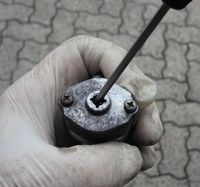

btw. wo hast du den "festgedreht"
Da ?

Nein nicht wie auf dem Bild zu sehen ist!
Dort wo auf dem Bild ein Kreuzschlitz ist ,ist bei mir nur einen Abdeckung.
Ich habe die beiden kleinen Schrauben gelöst und die darunterliegende Schlitzschraube (wo ein Bandfederstahl befestigt ist) im Uhrzeigersinn festgedreht.

Die Feder ist "selbstspannend"..
Die Steuerkette längt sich (ein wenig) im Laufe der KM,
der Steuerkettenspanner (bzw. die Feder darin) gleicht das aus.

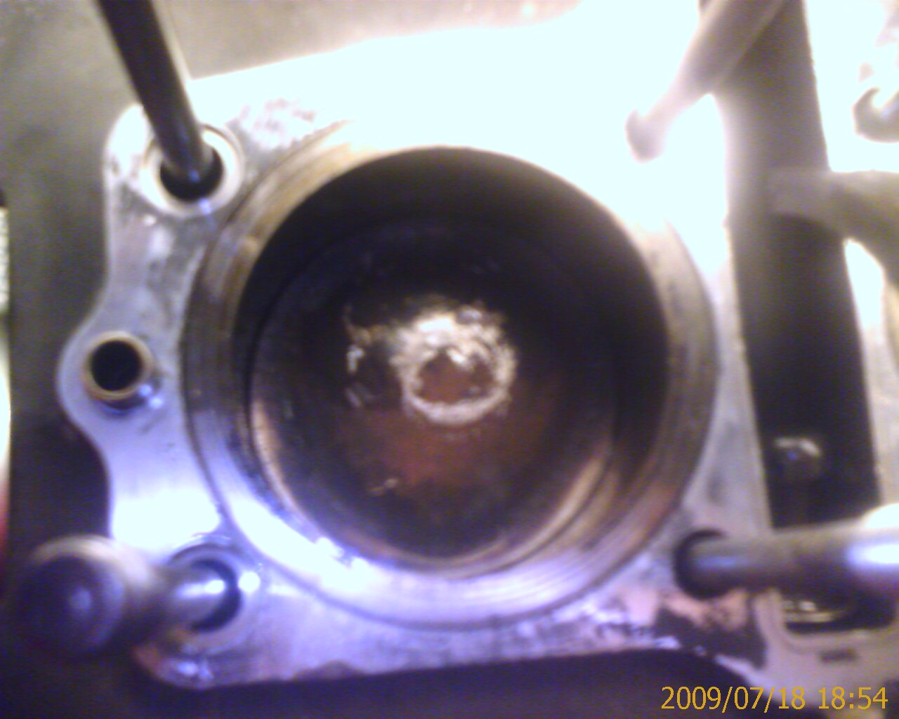

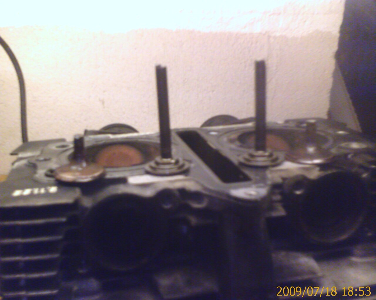

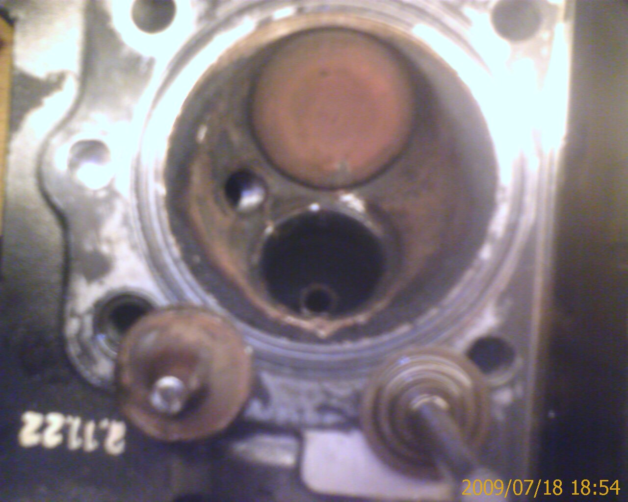

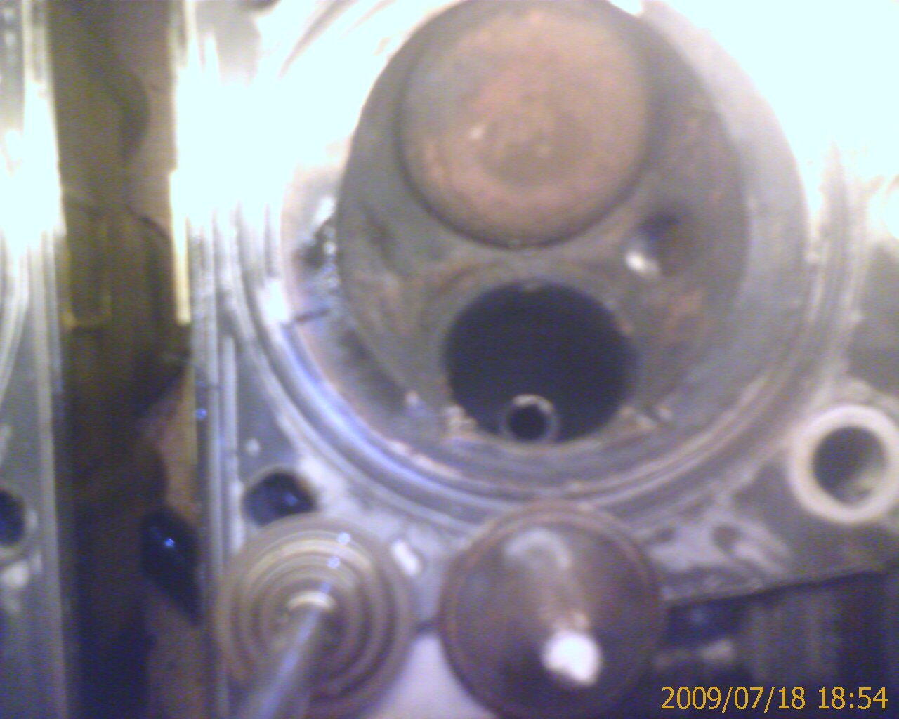

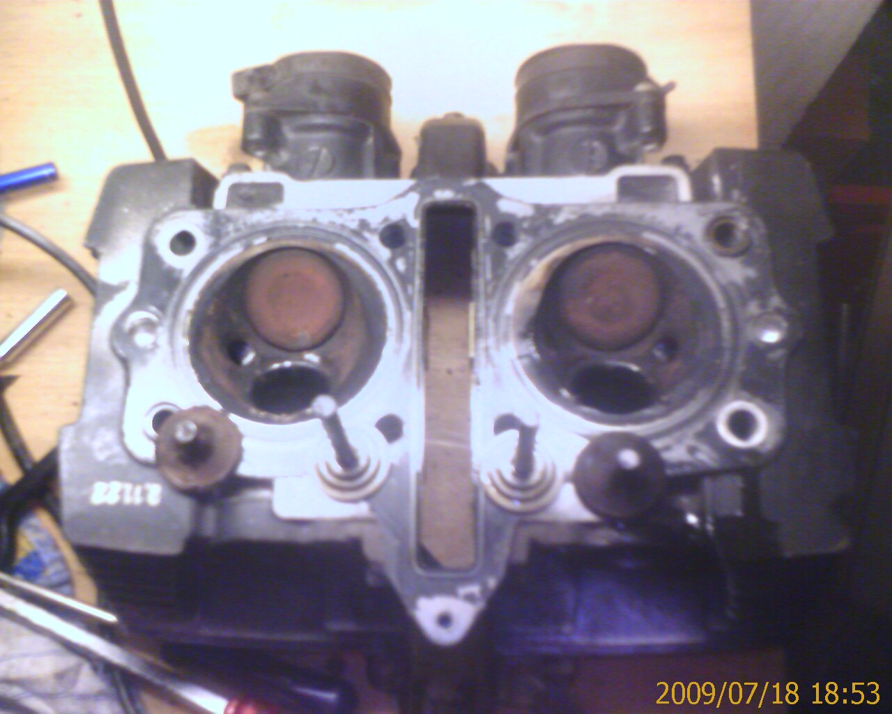

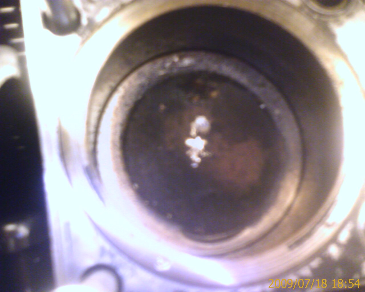

So den Motor habe ich ausgebaut.
Nachdem ich den Krümmer entfernt habe und keine ventile zu sehen bekam....haben sich meine Befürchtungen bestätigt.
Wie kann diesen Motor wieder instandsetzten?
Die Zylinderlaufbahnen sehen ja sonst gut aus, Kompression war bei ca. 10Bar und kaum Ölverbrauch.

Wenn du Glück hast, war der Zusammenstoß nicht zu stark, sodass deine Kurbelwelle & Pleuel nichts abbekommen hat.
Ich denke für 100-150€ bekommst du nen gebrauchten Kopf ohne solche Vorschäden.

Aber was ist mit den Kolben? Die haben nun auch kerben abekommen?

Wenn die Maschine eh schon ausgebaut ist, hol dir nen kompletten Motor.

Hmm, den Zylinderkopf wirst du vermutlich wechseln müssen.
Kommt dauf an wie die Ventilsitze aussehen.
Kolben ? müsste man sich anschauen bzw. durchmessen. (incl Kolbenbolzen etc.)

Zitat von xmssimon
Habe eben den Ventildeckel abgebaut.
Folgendes Bild:
Die Einlaßventile ragen in den Brennraum beiden in den Brennraum und die Kurbelwelle läßt sich nicht drehen.Die Steuerkette ist straff!
das sieht nach mehr Arbeit aus.
Hmm,
neue (gebrauchte) Ventile (neu ca. 25€ gebr. ca. 12€)+ Ventilschaftdichtungen (grobmotorik.de) besorgen und nächste Woche mit dem Kopf bei mir vorbeischauen .....
Vielleicht können wir den Kopf wieder herrichten.
Ventile einschleifen, Schaftdichtungen wechseln, einbauen.
Gebrauchte Ventile bekommts du vielleicht bei Witte in Braunschweig:
http://www.bike-teile.de/dealindex.php? ... t&deal=396
Gruß Krafti
