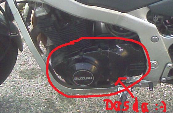

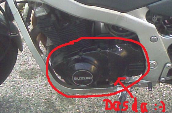

Sorry ich wusste nicht genau wo hin mit dem Threat, nun ja erstmal
Guten abend...
Mein Vater hat sich vor nicht all zu langer zeit mal auf meine Gs gesetz und ne runde gefahren (26jahre ist er kein moppet mehr gefahren) nun ja an der ampel ist er dann umgefallen... so das zur story meint ihr mann kan die Motorabdeckung also ich meine das schwarze mit dem Suzilogo drauf wo drunter die Lichtmaschine, riztel undsowas ist Polieren? Was ist das für ein Material? Alu? wie anfällig wäre das denn für Rost? Jemand schonmal erfahrung damit gemacht?
mfg Kolja

des hier mein ich :S

Polieren, dass es auch nach was aussieht und nicht gleich gammelt ist RICHTIG aufwändig.
Wenn du´s (wie so viele "Felgenpolierer") nur entlackst und mattierst, gammelt es an den unzugänglichen Stellen (und das sind bei den Deckeln viele) sehr schnell...
Alt 23.09.2009, 07:32:45   #6
Custom-S51
Hey,
das ist Alu, Alu rostet nicht in diesem Sinne wie es der Volksmund kennt, aber oxidiert wie jedes andere Metall auch, dabei bekommt es hässliche weiße Ablagerungen, kalkähnlich, die echt hartnäckig sind, ABER denen kann man sehr gut vorbeugen mit nachpolieren etc.
Habe früher in einer Werkstatt Metall veredelt und mir einige Peseten dadurch zu verdient, aber das Startkapital war hoch, denn gutes Industriepolierzeugs ist sehr teuer, du bist Geräte und Erfahrung!
Ich persönlich rate von den Baumarktpoliersets ab, das wird nie ein richtig gescheites Ergebnis.

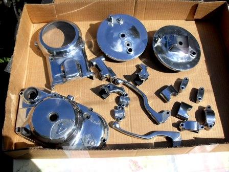

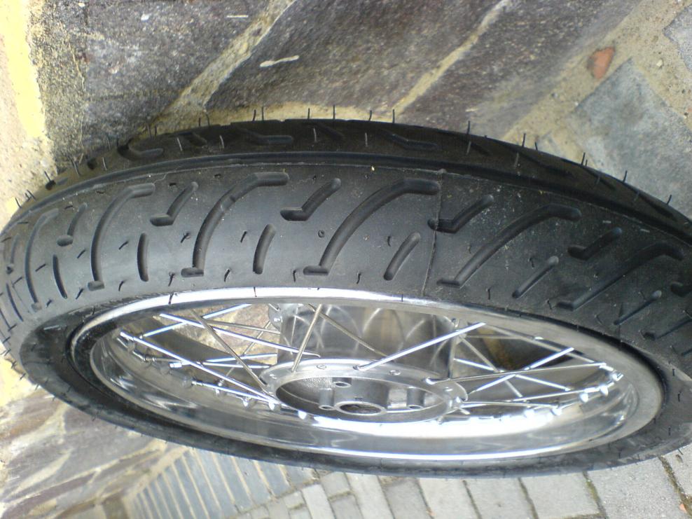

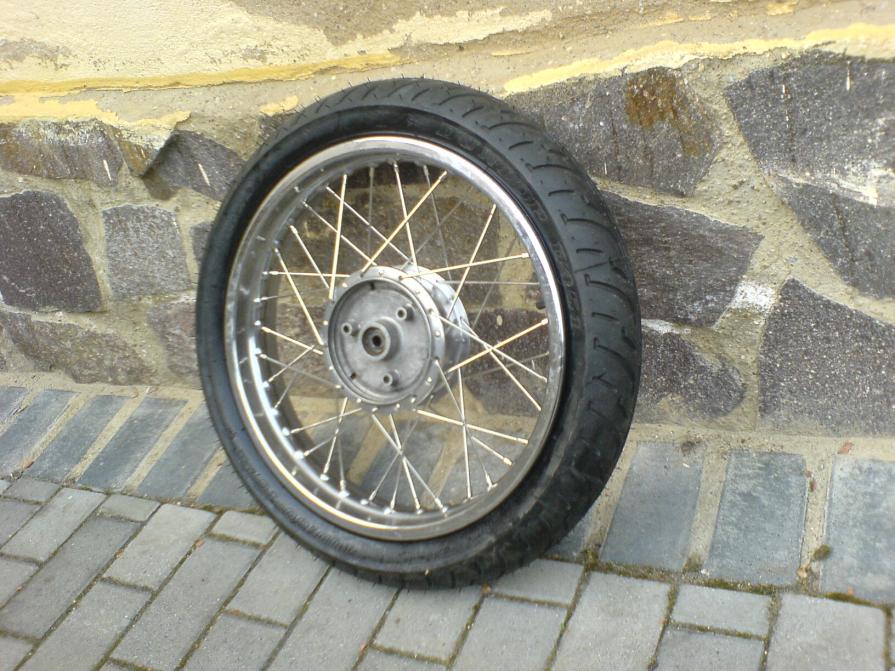

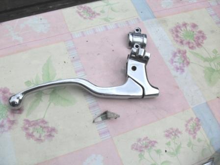

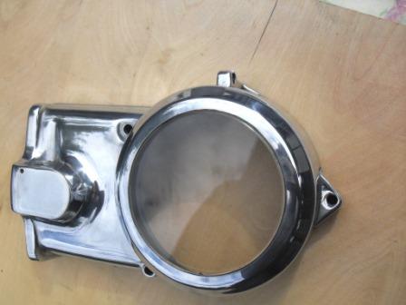

Hier mal meine polierte Werkstücke, so soll es aussehen wenns richtig gemacht wird
Ich kann dir aber jmd. empfehlen der das immernoch beruflich macht, einen Kollegen von mir, der poliert günstig Alu, der ist Restaurateur, bei dem kannste auch direkt Sand<Glasperlstrahlen,Felgen zentrieren,Pulverbeschichtung,Motorregenerationen, Limadeckel-Plexiglasumbauten,Tankkonservierungen und Dreharbeiten machen.
Bei Ebay heißt er "j.k.01", sag ihm David mit dem S80er von Noz-Racing hätte dich geschickt.

kratzer verschönern is sowieso nicht. wenns tiefe kratzer sind, dann würd ich von polieren die finger lassen, lieber spachteln und neu lackieren. denn kratzer müssen rausgeschliffen werden, sonst siehts kacke aus. zum polieren für laien sind die poliersets bei louis, polo, hg gut geeignet, lassen sich auf jeden ansehnliche ergebnisse produzieren
wuestenfuchs ist offline   Mit Zitat antworten
Alt 24.09.2009, 11:18:51   #9
Allerdings ist die Öberfläche dann blank und ungeschützt. Korrosive Umwelteinflüsse nagen sehr schnell wieder daran.
Deshalb sind die polierten Alu-Teile auch meistens oberflächenveredelt, manchmal auch klar lackiert.
Der Aufwand ist deutlich höher als wenn man einen gebrauchten Deckel kauft oder einfach nur schwarze Farbe daruf macht.

Das stimmt nicht ganz. Polierte Oberflächen (Alu) sind sehr wohl witterungsbeständig, besser als beispiels ein Alugussblock welcher nicht behandelt ist.
Jede 1-2 Wochen sollte man mit etwas Politur rübergehen, das versiegelt und schützt und lässt den Glanz wieder auflegen. Dreck kann sich eh nicht richtig festsetzen meist.
Klarlackieren auf polierten Oberfläche schaut von anfang an schon schlechter aus, da der Glanz um weiten gebrochen wird und mit der Zeit vergilbt es auch.
Stahl polieren macht keinen Sinn natürlich, sage ich, dann lieber gut verchromen lassen.
Alle 1-2 Wochen nachpolieren würde ich das Prädikat nicht_witterungsbeständig geben
Das ist besonders bei den Motordeckeln großer Käse, da man da einfach nicht rankommt (ohne alle 2 Wochen die Deckel komplett zu demontieren) und somit Gammel vorprogrammiert ist.
Außerdem sieht das bei der GS meist wirklich doof aus.
Hochglanzfinish bei den Deckeln und der Rest im normalen Gammellook (das fängt ja schon am Kopf an...von der Peripherie ganz zu schweigen...).

Hab mir die Lage nochmal angeschaut und die Vorredner haben absolut Recht, die Lage des Deckels macht das polieren nicht leicht, es wäre trotzdem möglich.
Ich habe zwar nichts dazu gesagt ob ich polierte Sachen an der Gs schön finde, denn das ist ja Geschmackssache, aber wenn jmd. schon den Senf dazu abgibt, dann möchte ich das unterstützen, bis auf wenige Ausnahmen finde ich es total unpassend.
Wollte anfang auch alles schön polieren, aber als ich mir die Gs genauer betrachtete, war mir klar das würde nicht passen, drum ist bei mir Streetfighter im Programm

Eine auch halbwegs kostengünstige und SEHR gute Variante wäre es pulverbeschichten zu lassen, gibts in jeden Tönen, was haltbareres gibt es nicht! Gibts auch mit Klarlack deiner Wahl.
Am Besten du suchst nach Diakoniestationen, die machen soetwas teilweise sehr sehr günstig, oder direkt an den Kollegen von dem ich dir erzählte.

Pulverbeschichten ist aber auch nicht wirklich Sinnvoll bei einem Motordeckel.
Aus mehreren Gründen.
Die Dichtfläche darf nix abbekommen, ist ja logisch, dadurch entsteht an dem Übergang Dichfläche zu Beschichtung eine Kante wo unter Umständen Wasser oder Öl unter die Beschichtung kriechen kann( wenn die Beschichtung nicht extrem gut gemacht ist )
Dazu kommt das die Motordeckeln an vielen Stellen verschraubt sind, und die Beschichtung dicker ist als Lack. Wenn die Nachgibt, dann stimmen die Anzugsmomente der Schrauben nicht mehr. Dazu kommt das die Schrauben recht nahe an der eh schon gefährdeten Kante der Dichtfläche sind.
Und zu allem Überfluß ist der Decke recht starken thermischen Schwankungen ausgesetzt.
Alles in allem halte ich lackieren für die beste Lösung

A) Dichtflächen bekommen nichts ab, das kann der Beschichter regeln wenn man ihm das sagt.
B) Ich halte ehrlich gesagt sogut wie die Anzugsdrehmomente ein, ich mach das nach Gefühl, wie die meisten Schrauber.
Pulverbeschichtung hat außerdem den Vorteil das sie sich NICHT mit der Schraubt abdreht, sondern bleibt.
Es gibt jedoch auch spezielle Plastikunterlegscheiben für pulverbeschichtete Teile, damit ist dem komplett ein Ende.
C) Niemand sagt ich muss den Deckel auch von innen strahlen, wenn ich dich richtig verstanden haben.
Mit den thermischen Problemen: Pulverbeschichtung sind doch GENAU aus diesem Grund so bekannt und so sinnvoll, sie sind sehr viel höher belastbar als Lackierungen.

Meiner Erfahrung nach, die ist zugegebener Maßen in diesem Bereich ziemlich gering, sind die Schichdicken von Pulverbeschichtungen an den Kanten relativ groß, weil das Pulver den Feldlinien folgt. Das ist schlecht für die Passgenauigkeit gerade in den Schraubenlöchern.
Geschraubte Verbindungen halten nicht durch die Schrauben sondern durch die durch die Schrauben aufgebaute Flächenpressung. Daher sind bei solchen Verbindungen Untergründe (Pulverbeschichtung, Lack usw.) die nachgeben können, Gift. Damit wird eine zuverlässige Schraubverbindung nicht möglich. Also muss das Zeugs wieder ab. Weiche Kunststoffunterlegscheiben bringen da auch nix.
Es gibt sehr viele Anwendungsbereich, wo Pulverbeschichtungen sinnvoll sind.
Ich glaube aber nicht, dass da die Motordeckel dazu gehören.
Wenn man den Aufwand an Zeit und Geld sieht, denke ich, dass da ein zerschrammter Deckel schneller und billiger gegen einen gebrauchten ausgetauscht ist.

Das einfachste wird sein, Kratzer runterschleifen, fein nachschleifen, lackieren und der Salat hat sich. Aluprimer wäre von Vorteil, aber kein Muss.
Wenn du gut bist, siehts aus wie neu und kostet dich keinen schmalen Taler.
