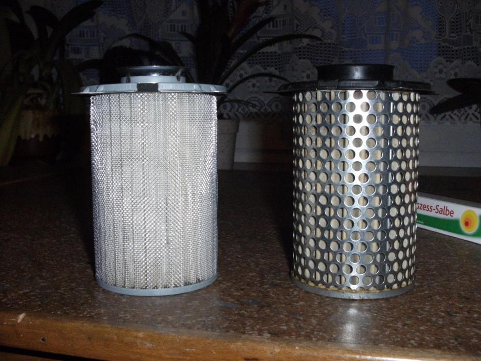

War bei mir genauso: EZ 10/93 und Modell 94, stimmte mit Rahmen- und Motornummer alles überein. Von mir hat er die Stutzen und die 130er Düsen, hatte ich so alles verbaut und lief einwandfrei.
@bigimotik: du musst noch den Lufi für die gedrosselte Maschie haben, der sieht dann so aus wie der rechte im Bild, der linek is für die offene Maschine.

hmm is ja komisch.
vorher war meine ja auch auf 27 ps gedrosselt. und mein luffi sieht aus wie der linke.
bist du dir sicher, dass das so ist?
Alt 19.03.2010, 12:12:16   #46
Ja, das ist so korrekt. Links offen, rechts gedrosselt.

hat zufällig noch jmnd so einen rumfliegen? würd den dann gerne abkaufen
aber wieso lief sie dann mit 27 ps besser? das wundert mich, trotz falschem filter.
habt ihr eure gemischschraube auch nur 1 7/8 draußen? weil vorher mit 27 ps war die über 2 umdrehungen raus vllt sogar 3 auf jedenfall voll weit
