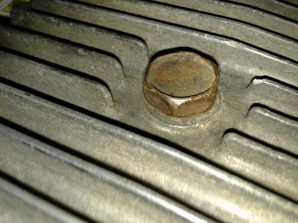

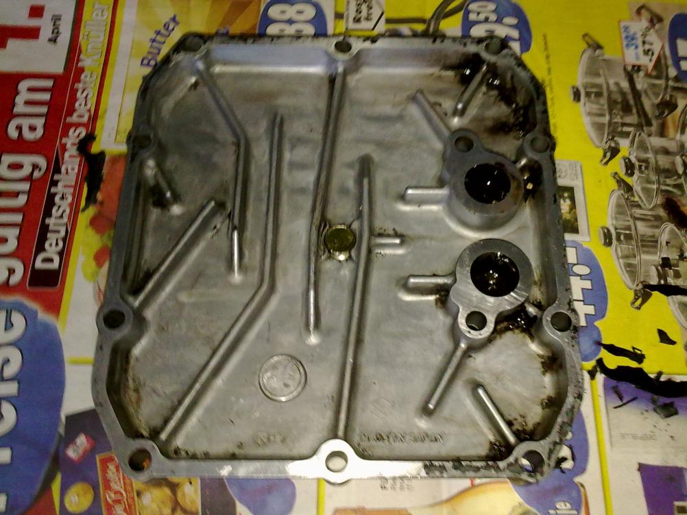

also die ablaufschraube sitzt einfach gut fest und scheint richtig dicht zu sein, deshalb würde ich es gerne dabei belassen.
wie sieht es mit dem krummer aus, muss ich da was wichtiges beachten wenn ich den abbaue? so wie ich das gesehen habe muss ich doch nur die beiden schrauben je rohr lössen und ab das ganze. oder?

Ja, einfach die 4 Krümmerschrauben und die eine große an der Soziusraste lösen und du kannst die Auspuffanlage demontieren.
Brauchst auch nicht zwingend neue Krümmerdichtungen...hab an meiner Maschine eine Auspuffanlage, die für jeden Ölwechsel demontiert werden muss..hab seit 2004 die selben Krümmerdichtungen und hab's bisher immer problemlos dicht bekommen.

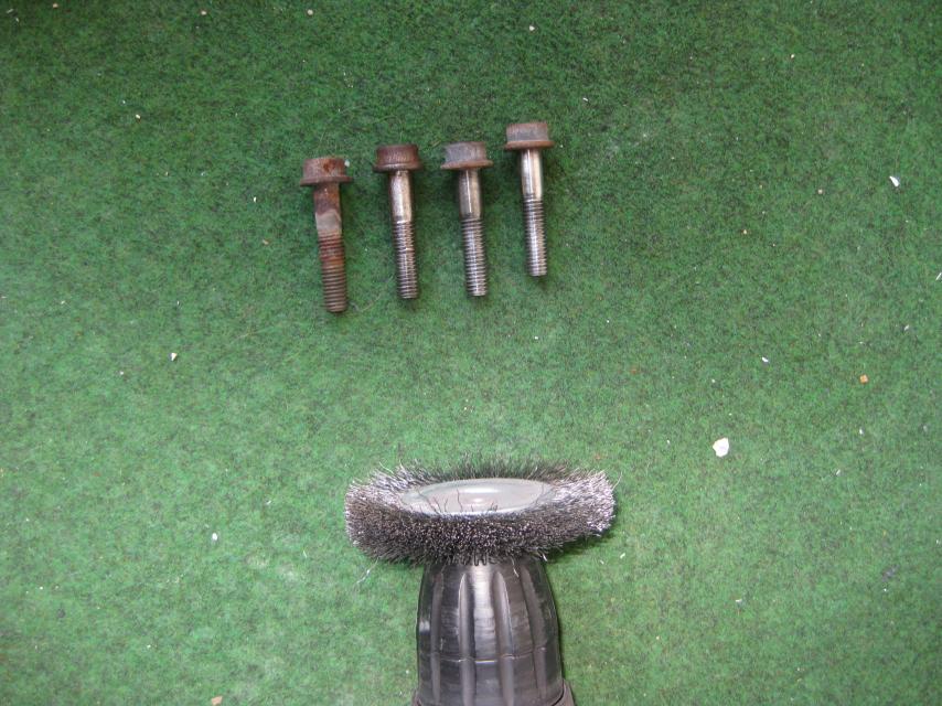

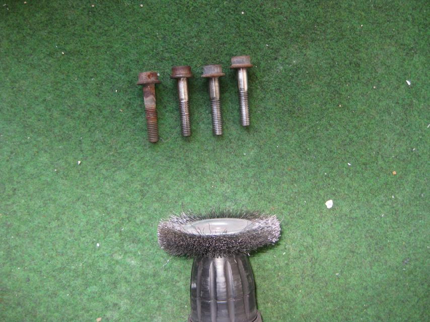

Ich hatte vor zwei Wochen das gleiche Problem mit einer der Krümmerschrauben. Beim ersten Versuch ist mir der Kugelkopf des Inbusschlüssels in der Schraube abgerissen. Geholfen hat dann: 1/2 Stunde warmfahren, WD40 drauf, Torx-Bit reingeklopft und dann mit langem Hebel locker aufbekommen. Vor dem wiedereinbau hab ich die Schrauben mit ner Drahtbürste entrostet.
Die Ablassschraube solltest du auf jeden Fall vorher mal rausschrauben. Beim ersten Ölwechsel musste ich meine von einer Werkstatt rausbohren lassen weil der Vorbesitzer anscheinend nichts von Drehmomentschlüsseln gehalten hat.
