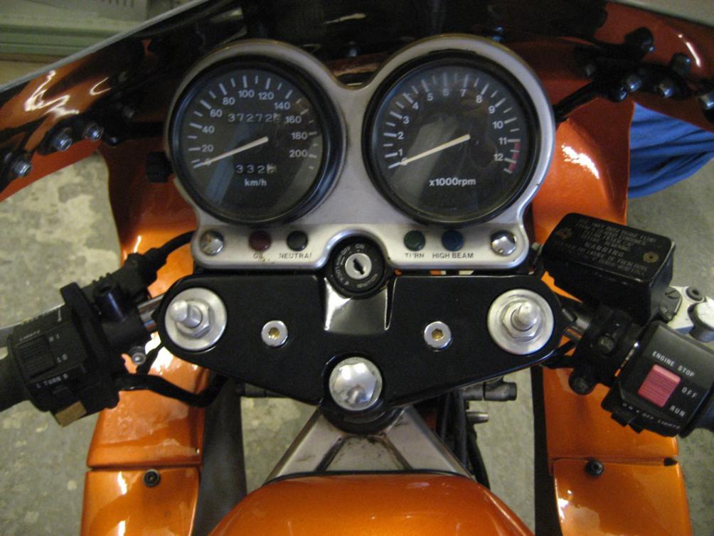

hab vor längerer zeit auf sbl umgebaut, das ganze von LSL mit den dazugehörigen klemmböcken (also keine neue gabelbrücke) hab dann letztens mal die obere gabelbrücke abmontiert, meine aber irgendwo hier im forum gelesen zu haben, das würde nicht funktionieren. jetz meine frage: bei mir funktioniert das aber
also meine frage an die leute, bei denen es "nicht funktioniert" ohne die obere gabelbrücke (die ja eh nur schau is, wenn man keine stummel dran hat) was hat bei euch nicht gepasst etc?
mfg spiker

du verwechselst die obere gabelbrücke mit der abdeckung der gabelbrücke. die abdeckung kann man nicht demontieren ohne die klemmböcke zu entfernen, da die abdeckung durch die klemmbockschrauben befestigt wird.

ich meine die aufsatzbrücke über der gabelbrücke, an der normalerweise stummel dran sind. ich hab seit 2 jahren nen sbl dran, hab aber jetz erst diese aufsatzbrücke abgemacht, weil die einfach scheiße aussieht un ich meine hier irgendwo gelesen zu haben, dass das nicht gehen würde, keine ahung wieso, denn bei mir geht es ja, ich habe also quasi den sbl mit den klemmböcken auf der normalen schwarzen gabelbrücke montiert (habe verstellbare gabelstopfen, das würde nich passen, habe aber ne lenkererhöhung eingebaut, von daher passt das)

So wie ich das lese, hat er die Lenkerhalteplatte weg gemacht und fährt die Böcke nun mit ner Erhöhung direkt auf den Gummipuffern.......

Ich glaube das ginge nur mit der Flex und viel Geschick, aber dann würde ja alles wackeln. Warum geht man nicht einfach zum Metaller, und lässt sich die Klemmbrücke für die Stummel abfräsen?

ob mit, oder ohne zusatzbrücke..wackeln tut das so oder so mit sbl, bei mir zumindest. und ob das ding jetz dadrauf is oder nicht, das macht für mich keinen unterschied, außer in der fahrdynamik. die gabel holme sind jetzt plan mit der oberen gabelbrücke, auf die die böcke montiert sind. ich finde einfach nur die gabelbrücke hübscher als das zusatzteil..sieht einfach scheiße aus und das mit dem tacho ist auch kein problem, da ich nen digitaltacho direkt am sbl verbaut hab

Du hast den Sinn der Aufsatzbrücke nicht verstanden.... die ist in Gummi gelagert um die Vibrationen zu vernichten.....
Alt 04.01.2011, 15:31:31   #13
Wenns zu doll wackelt, sind evtl. die Gummis ausgelutscht.
Hast du die Standrohre jetzt so weit durchgeschoben, dass sie bündig mit der schwarzen Gabelbrücke abschließen?
Wenn ja: schlechte Idee.
Alt 04.01.2011, 16:12:39   #14

ja, genau das habe ich getan, was is denn daran schlecht? optisch sehe ich nur den unterschied das die kiste vorne etwas höher liegt, sonst nichts

Na dann überleg mal, was das für´s Fahrverhalten bedeutet...
Kannst auch gern in die Fahrwerks-FAQ schauen.
