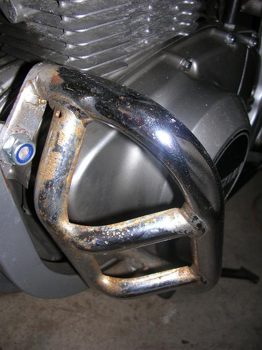

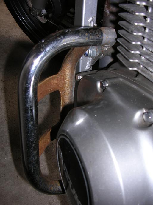

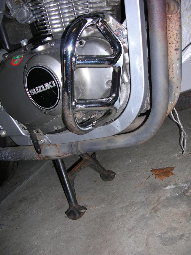

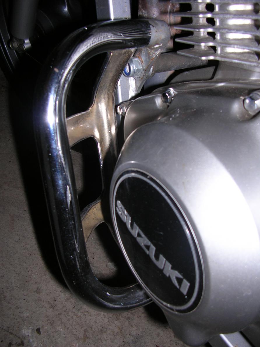

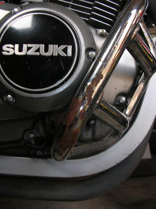

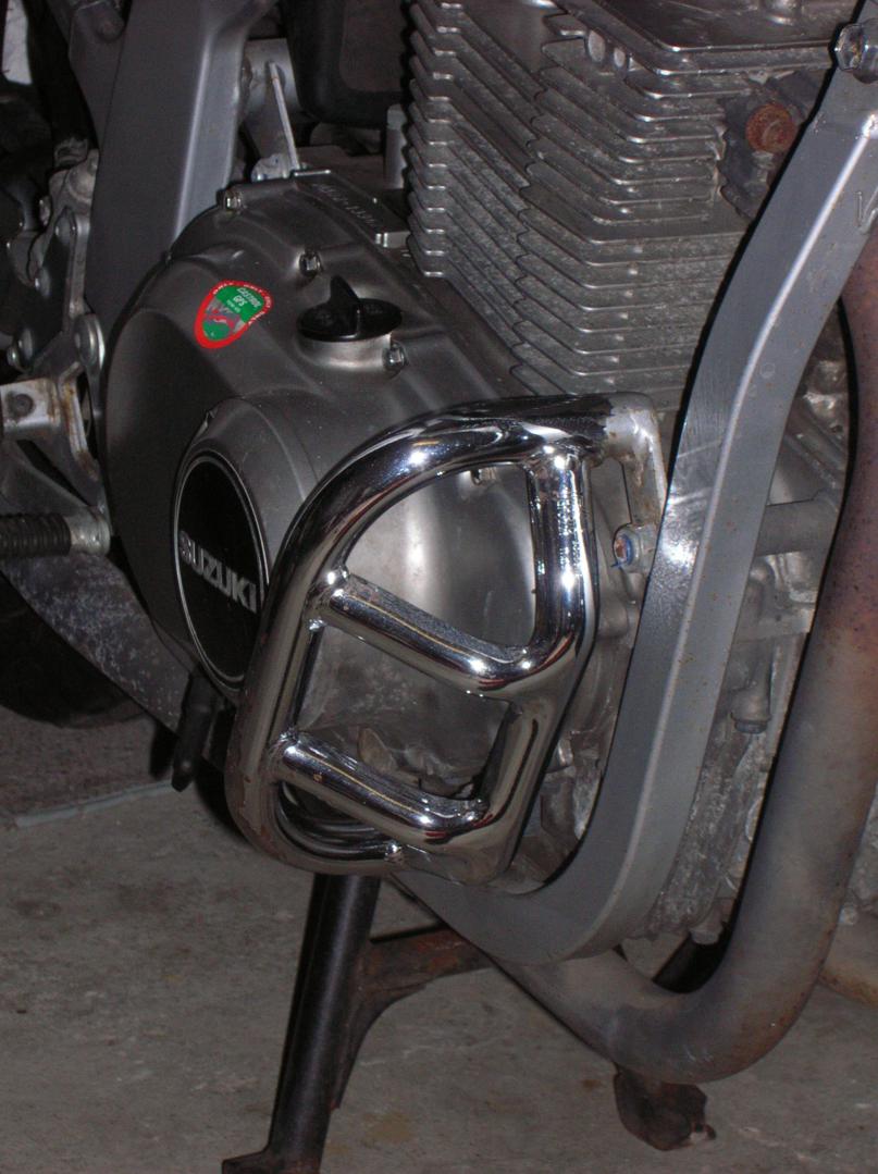

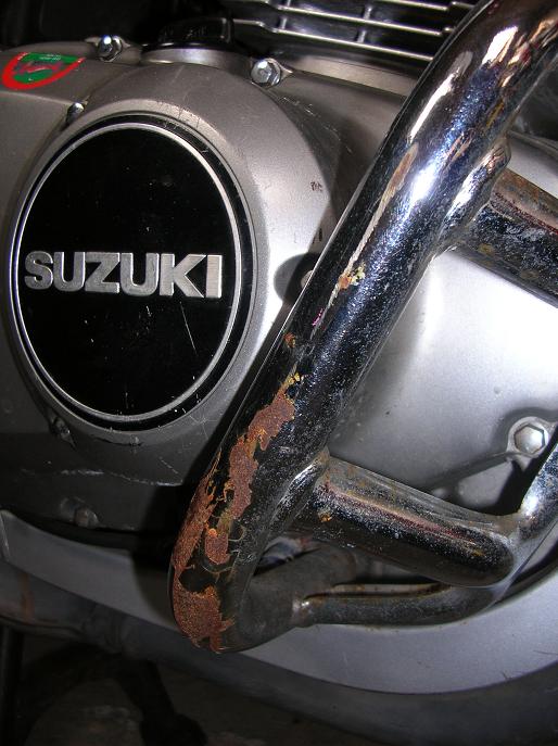

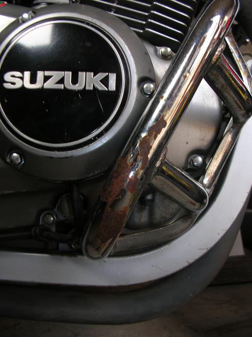

Alt 13.02.2011, 15:31:32   #7
Standard Korrosion am Sturzbügel
Hey,
ich schreibe in diesen Thread rein, da es wohl sinnlos ist immer gleich n neuen zu eröffnen.
Ich habe folgendes "Problem".
Habe im Winter mir eine GS gekauft und da bald die Saison beginnt, müsste sie etwas in Schuss gebracht werden.
Der Vorbesitzer hat sich einmal mit der Maschine hingelegt und dementsprechend sehen auch die Sturzbügel aus. Jedoch sagt er, dass es nur aus geringer Geschwindigkeit war.
Dennoch fängt es dort und auch an der Innenseite der Sturzbügel an zu rosten.
Meine Frage ist nun: Was ist das beste und kostengünstigste, was man gegen Rost in dem Fall tun kann?
Um es zu veranschaulichen folgende Datein:

Alt 13.02.2011, 15:42:52   #8
Da anscheinend die Chromschicht durchbrochen ist, kannst du den Chromglanz nicht mehr retten. Oberflächlichen Rost könnte man mit Metallpolituren entfernen. Dir hilft, so wie es aussieht, nur abschleifen und lackieren.

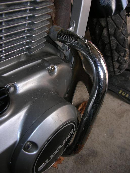

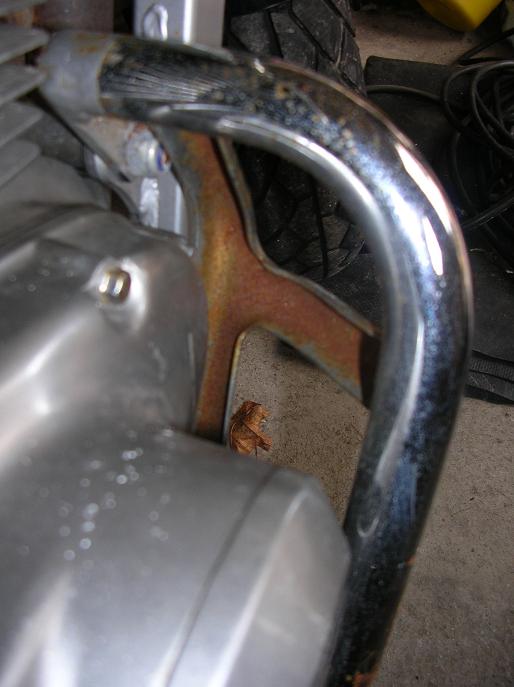

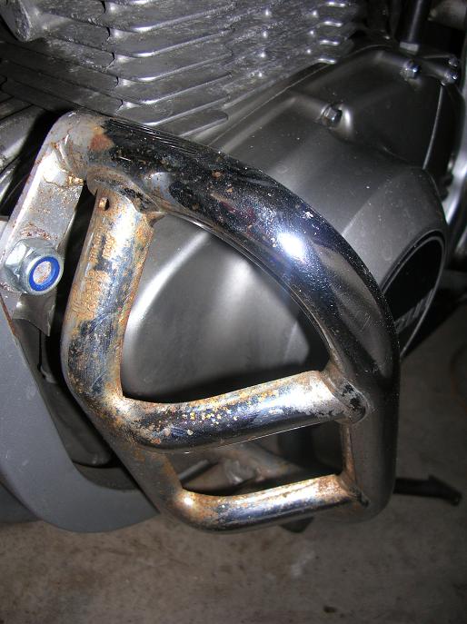

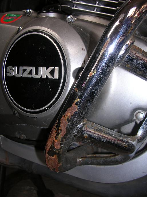

Alt 13.02.2011, 16:15:53   #9
Ja, die Chromschicht blättert ab =(
Und hinten (siehe 3. und letztes Bild) könnte man mit Metallpolitur den Rost wegbringen?
Danke für die schnelle Antwort !
Alt 13.02.2011, 16:19:36   #10
Das sieht nicht oberflächlich aus, wird also mit Metallpolitur nicht viel bringen und ewig dauern. Da die anderen Flächen ohnehin nicht zu retten sind solltest du die Sturzbügel abmontieren, komplett abschleifen und neu lackieren. Oder gleich weg lassen...
Alt 13.02.2011, 16:24:03   #11
Ok, danke für den Tipp
Alt 13.02.2011, 16:29:30   #12
Mach die Dinger runter und gut. Der Motorhaltebolzen, an dem auch die oberen Halter der Bügel verschraubt sind, ist ohnehin zu kurz dafür. Die Muttern sind noch nicht mal soweit reingedreht, dass die Sicherung (der blaue Innenring) am Gewinde greift. Da müsste ein anderer Bolzen rein.
Alt 14.02.2011, 21:53:56   #13

Alt 21.02.2011, 09:22:18   #17
Hyundai warm silver soll passen - steht oben. Bei Lackspray kannst du nach PKW-Marken und deren Farben suchen.
Alt 21.02.2011, 20:03:03   #18
Beiträge: 10.720
Och, so schlimm sieht das gar nicht aus.
Etwas feine Stahlwolle oder (Akopatz) Ako-Pads mit Öl bringt da schon sehr viel.
Für leichteren Rost kann man NevrDull oder Politur mit feinem Schleifmittel nehmen.
Da, wo der Sturzschaden ist, könnte man das auch verzinnen. Dazu sehr fein schleifen, völlig rostfrei machen und mit Lötpaste einstreichen, anschließend vorsichtig (sonst läuft das Chrom blau an) mit der Lötlampe auf die Schmelztemperatur der Lot bringen. Oder mit Flussmittel einstreichen und mit dem heißen Lötkolben verzinnen. Der Lötkolben braucht aber schon ein paar Watt, mit 30 W wird das nix, besser > 100 W. Der Sturzbügel muss halt schon über 200 °C bekommen. Man sollte eine eutektische Zinnlot mit sehr niedrigem Schmelzpunkt verwenden. Elektroniklot eignet sich da ganz gut.
Hab ich schon bei einem verchromten Schutzblech gemacht.
Die Stelle bleibt zwar weitgehend matt, aber es rostet nicht und blättert auch nicht ab.
Oder aber Lackieren. Aber auf Chrom hält der Lack nicht so gut.
Geändert von berndy (21.02.2011 um 20:16:24 Uhr) Grund: Fehler berichtigt

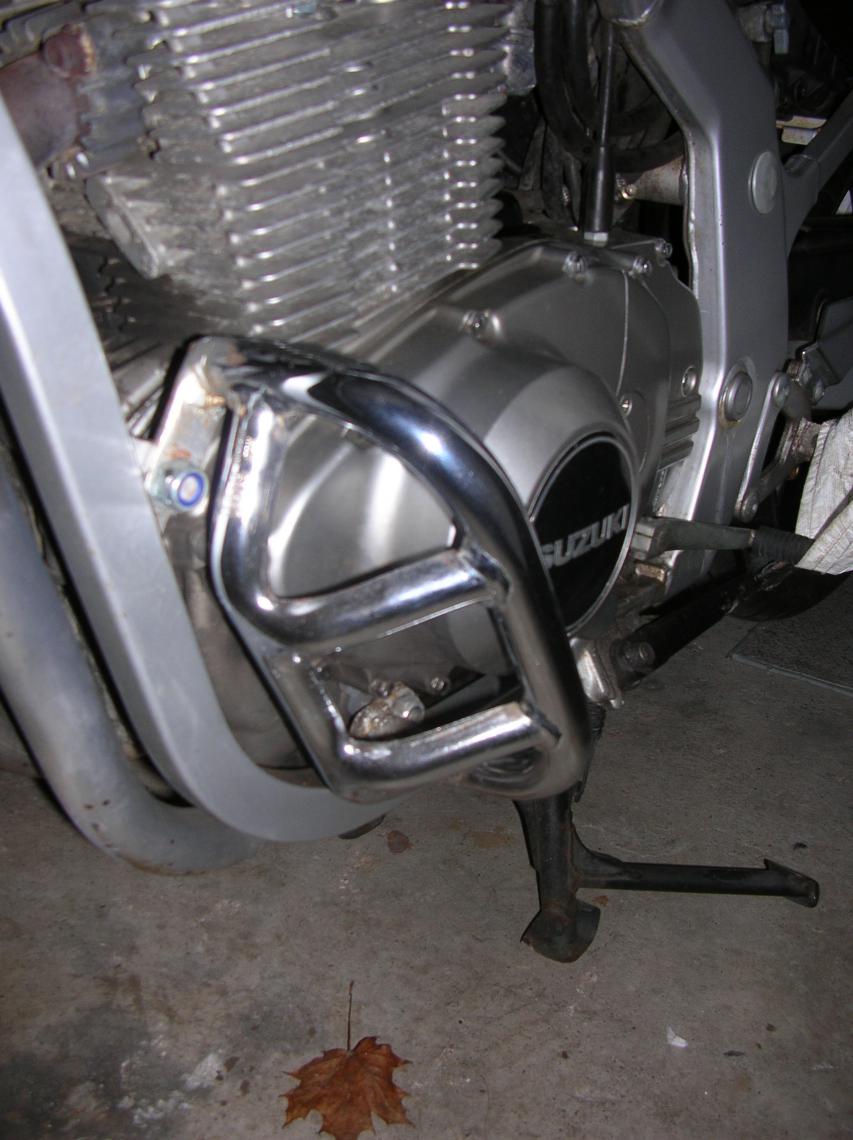

Alt 14.03.2011, 22:45:19   #25
Hab' die Sturzbügel mittlerweile einwenig auf Hochglanz gebracht.
Zumindest von außen sieht man eigentlich nichts mehr.
Nur wenn man genau hinschaut ist es zu erkennen.
Und das ganze habe ich hinbekommen mit ner Menge an Alufolie und Politur
Versiegelt mit Klarlack.
Überzeugt euch selbst...
Bilder stell ich demnächst rein
Geändert von Ghostrider (16.03.2011 um 22:16:54 Uhr)

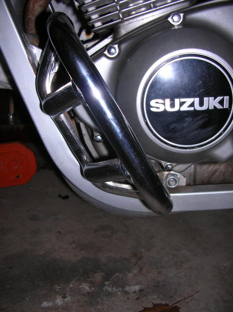

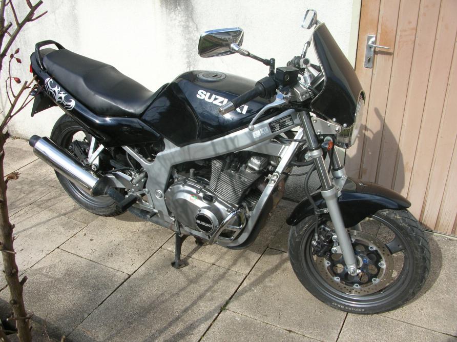

Alt 17.03.2011, 18:36:22   #27
Cool
Hier ein paar Bilder.
Sind leider nich sehr gut gelungen, da die Lichtverhältnisse nicht die besten waren.
Ich mach bei Gelegenheit nochmal welche...
Sieht jetzt zwar nicht neu aus. Aber besser als zuvor, wenn man mal vergleicht.
Die Bilder machen es aber schon einwening zu deutlich. So genau wie man es auf den Bildern sieht, schaut man nie hin...
Naja, ich find's gelungen. Das alles für fast keinen Kostenaufwand...
(Die beiden letzten Bilder sind einige Tage zuvor entstanden)
